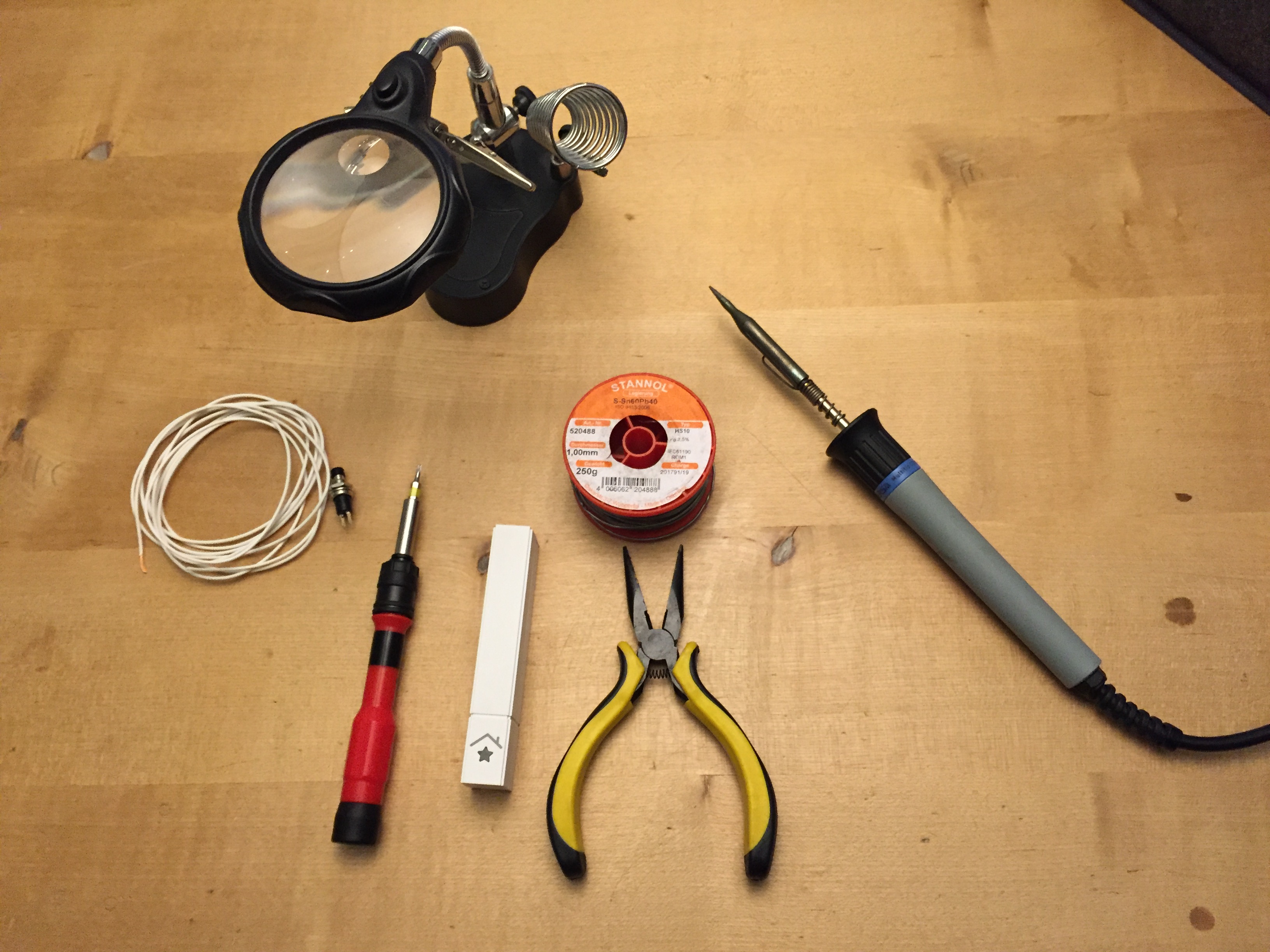

    Benötigt wird:
    • Fenstersensor :)
    • Kupferlitze
    • Lötwerkzeug
    • Torxschraubenzieher
    • Bohrer
    Dauer. 15 Minuten

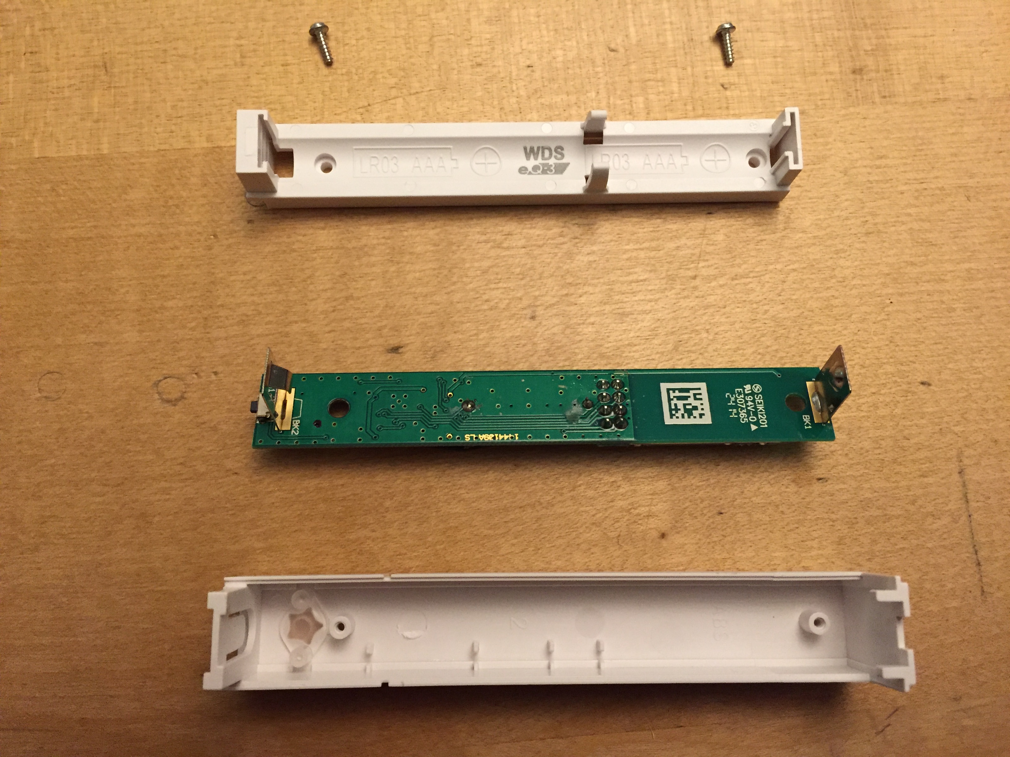

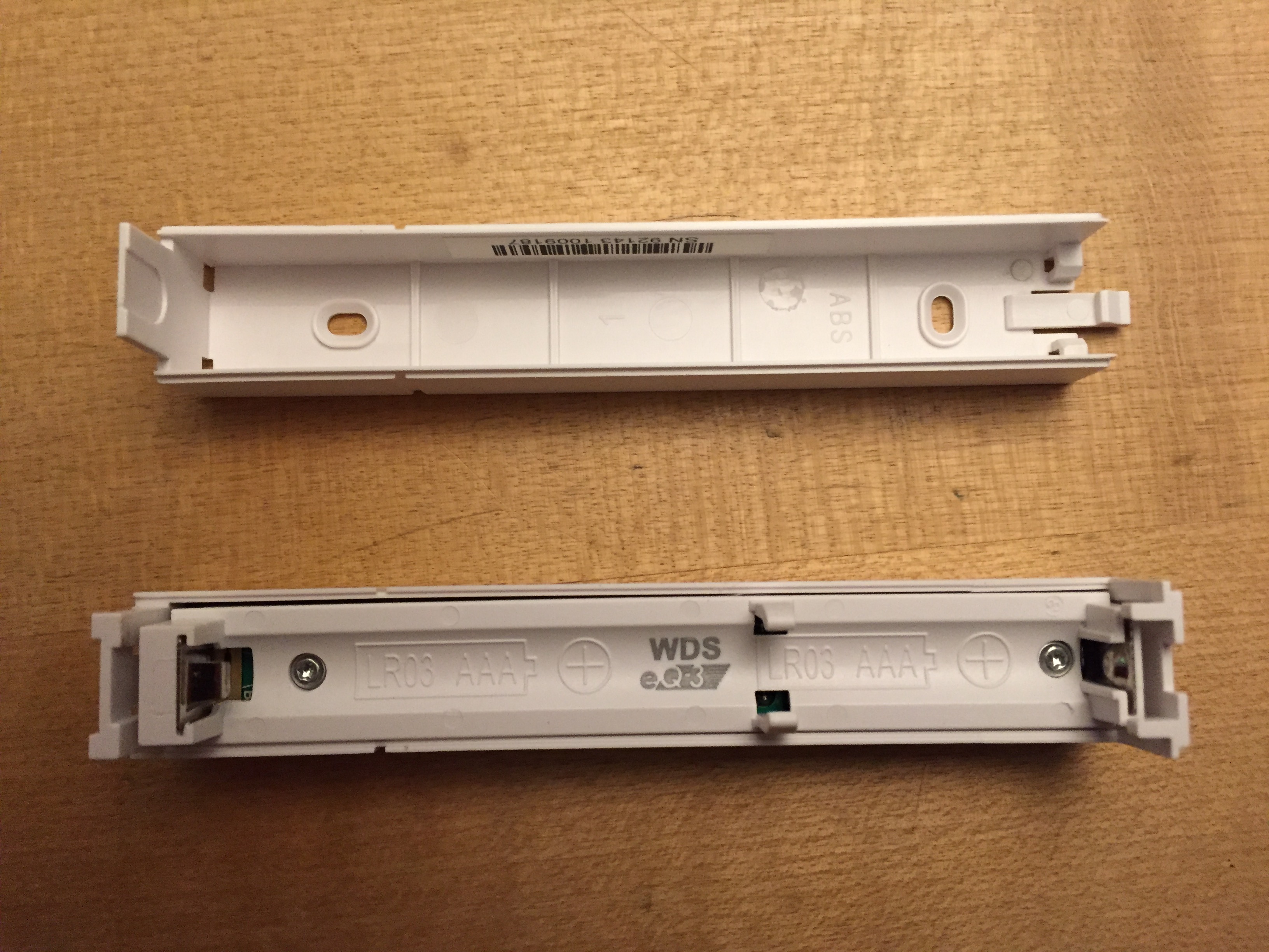

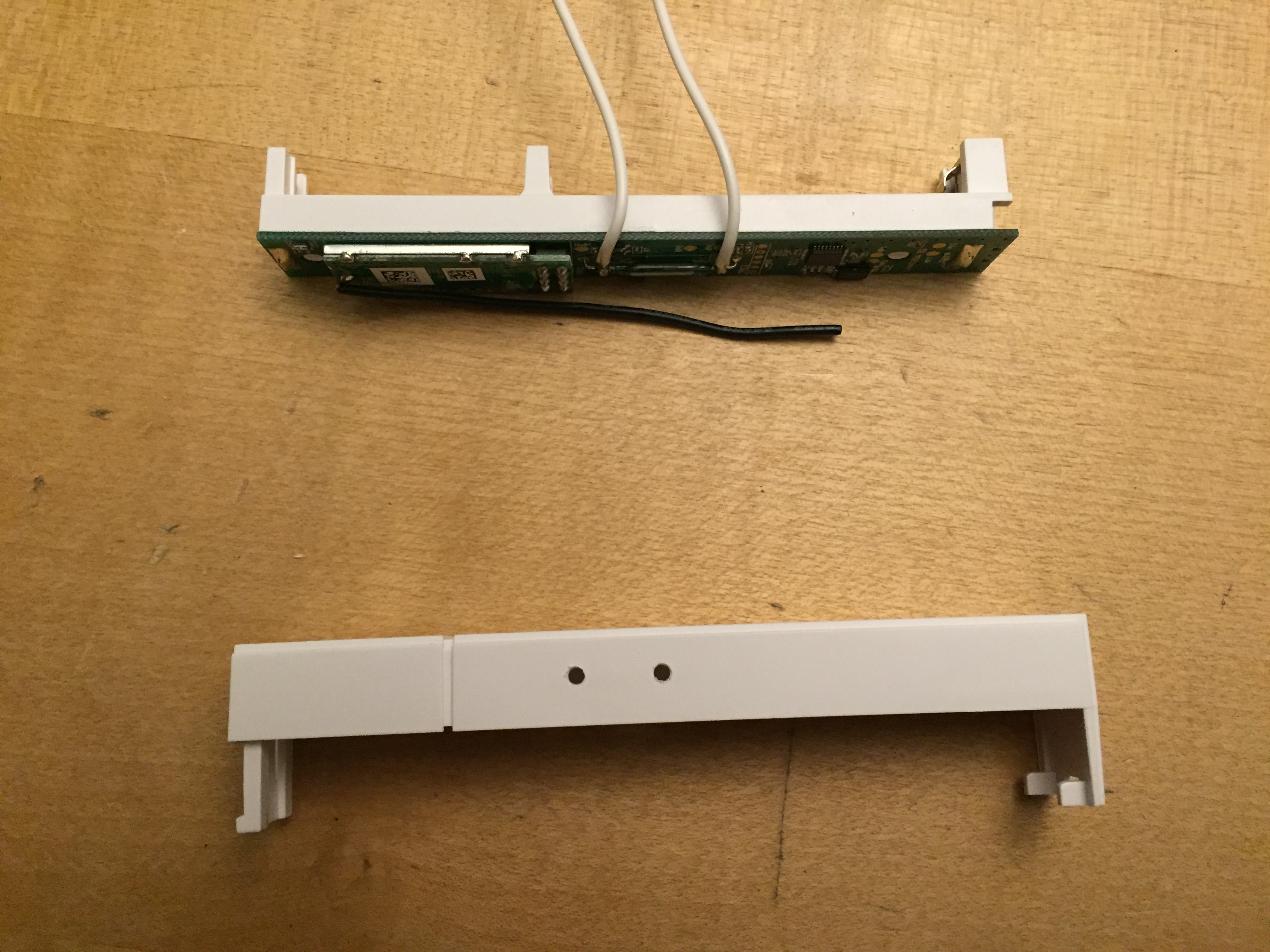

    Batterieabdeckung öffnen, sichtbar werden zwei kleine Torx-Schräubchen
    Die beiden Torx-Schräubchen entfernen und den Batterieträger mitsamt der Platine heraushebeln. Das ist ziemlich fummelig, aber mit sanfter Gewalt durchaus machbar. Achtung: Die Drahtantenne ist mit einem Heißklebepunkt am Gehäuse befestigt!

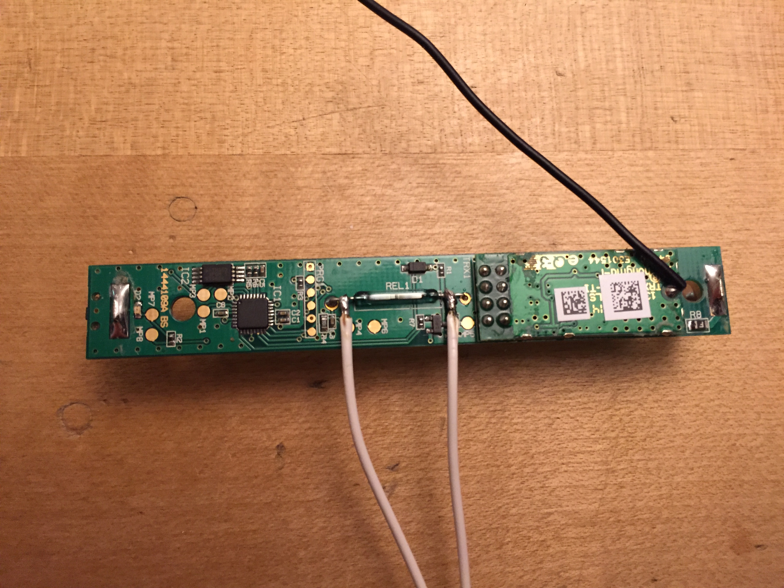

    Dreht man die Platine nun um, dann liegt mittig auf der Platine der Reed-Kontakt vor einem. Das Ganze besteht aus einem dünnen Glasröhrchen, in dem zwei dünne Metallplättchen sitzen. Diese werden im Betrieb durch den Magneten zusammengezogen und der Kontakt so geschlossen.
    An jedes Beinchen des Reed-Kontakts eine dünne Kupferlitze anlöten. Alternativ kann der Reed-Kontakt auch mit einem Seitenschneider entfernt und die Litze an die Beinchen angelötet werden - dann ist allerdings kein einfacher Rückbau mehr möglich.

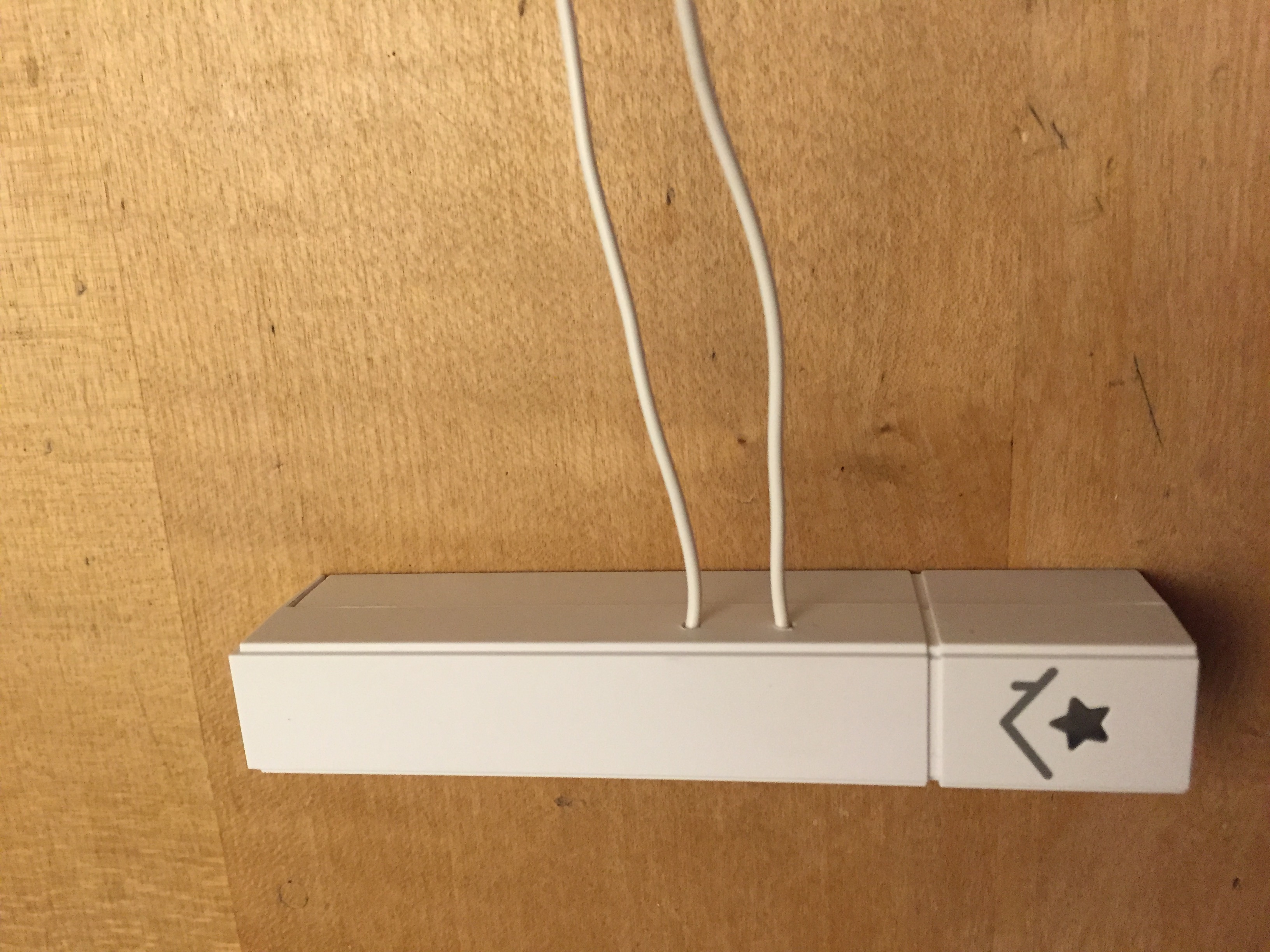

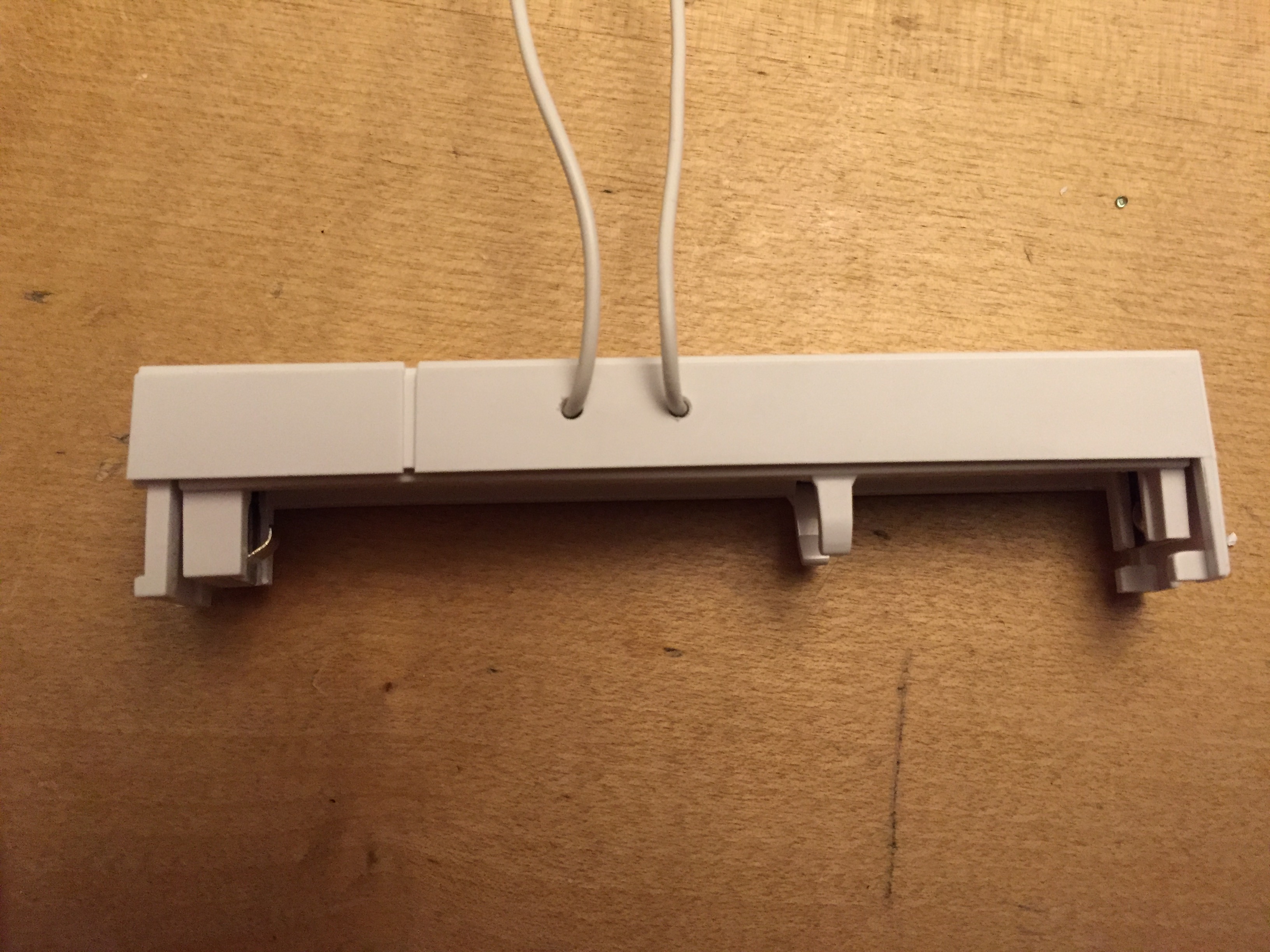

    Die Platine wieder mit dem Batterieträger zusammenstecken und ins Gehäuse an entsprechender Stelle zwei Löcher als Kabelausführungen bohren. Wenn man Zwillingslitze verwendet reicht auch ein Loch.
    Alle Teile wieder zusammenstecken (ebenfalls etwas fummelig) und die zwei Torx-Schräubchen wieder eindrehen.
    FERTIG

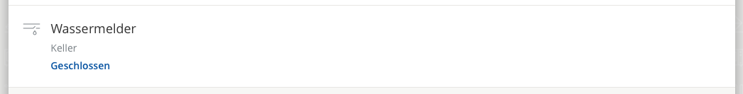

  • Hat von Euch jemand schon mal so einen Umbau mit einem TFK von INNOGY gemacht? Sind ja eigentlich Baugleich zu Homematic nur das Innogy ein anderes Verschlüsselungsprotokoll verwendet.
    Ich habe das nämlich gemacht und trotz 47kOhm Widerstand bekomme ich immer nur ein geschlossen Signal - egal ob trocken oder feucht. Hat jemand einen Tip für mich?
    https://homematic-guru.de/home…feuchtesensor-mit-gardena
  • Hat von Euch jemand schon mal so einen Umbau mit einem TFK von INNOGY gemacht? S...
    Der TFS in dem oben verlinktem Beitrag, hat zwei Knopfzellen, entgegen dem Innogy der ja 2 xAAA Batterien hat. Es ist aber auch einer mit Reed Kontakt und nicht mit optischer Erkennung.
    Von daher denke ich, das der Innogy TFS ein gleiches Schaltpegel Verhalten haben könnte wie der Homematic TFS.
