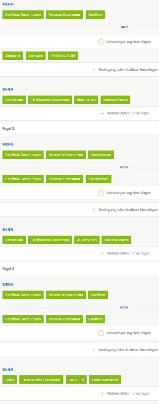

    Ich möchte im Zeitbereich zwischen 19.00 und 22.00 Uhr eine Philips Hue rot blinken lassen, wenn noch ein Fenster, eine Tür geöffnet ist.
    Also 9 Fenster / Türkontakte mit oder verknüpft, dann noch den Zeitbereich 19.00 bis 22.00 festgegelgt, dann die dimmstufe, Farbe, usw. festgelegt.
    Wenn ich nun in der vorgegebenen Zeit ein Fenster öffne, blinkt die Hue nur weiß.

    Wenn ich das richtig verstehe hast du die TFS als Auslöser und den Zeitraum als Bedingung? Das wäre die Regel für Fenster, die nach 19 Uhr geöffnet werden.
    Für schon vor 19 Uhr geöffnete Fenster musst du den Zeitpunkt 19 Uhr als Auslöser und geöffnete Fenster als Bedingung anlegen.
    Bei den Hues hast du alle 3 benötigten Bestandteile (Dimmung/Farbe/Sättigung) im Szenario aufgenommen?

  • Hallo zusammen,
    ich ahbe nun mal das Szenario hier eingestellt. Soweit habe ich fast alles hinbekommen. Hue LED leuchtet rot, wenn ein Fenster / Tür in einem bestimmten Zeitraum geöffnet wird. Was nicht klappt, ist, dass die LED erst ausgeht, wenn alle Fenster wieder geschlossen sind. Ich habe insgesamt 9 Fenstersensoren mit -Oder- verknüpft zum Einschalten, alle 9 zusammen zum Ausschalten. Sobald ich aber nur einen schließe, erlischt schon die LED, obwohl noch 8 geöffnet sind.
