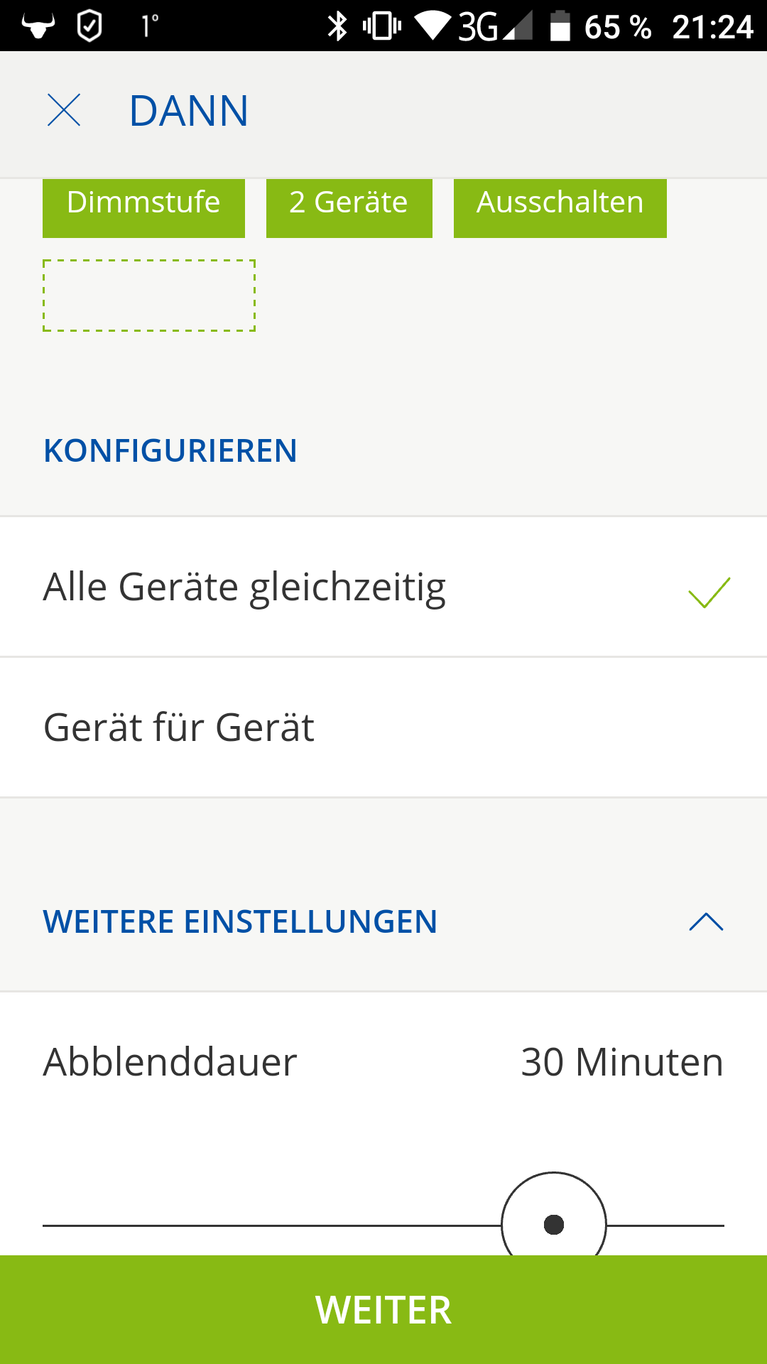

Wenn du in einer Regel die Dimmstufe unter "Dann" hinterlegst, kannst du due Aufblenddauer festlegen. Dabei kannst du einen Zeitraum von bis zu 2 Stunden definieren. Schaltest du die Lampe über ein Szenario aus, gibt es analog die Abblenddauer.

Habe die Abblenddauer gefunden, leider schalten die Lampen nach 30min einfach nur aus anstatt abzublenden.
Ist das ein bekanntes Verhalten?

Mach mal bitte ein Screenshot vom Dann-Zweig, was da im Detail eingestellt istSzenario 1 Szenario 2 ...

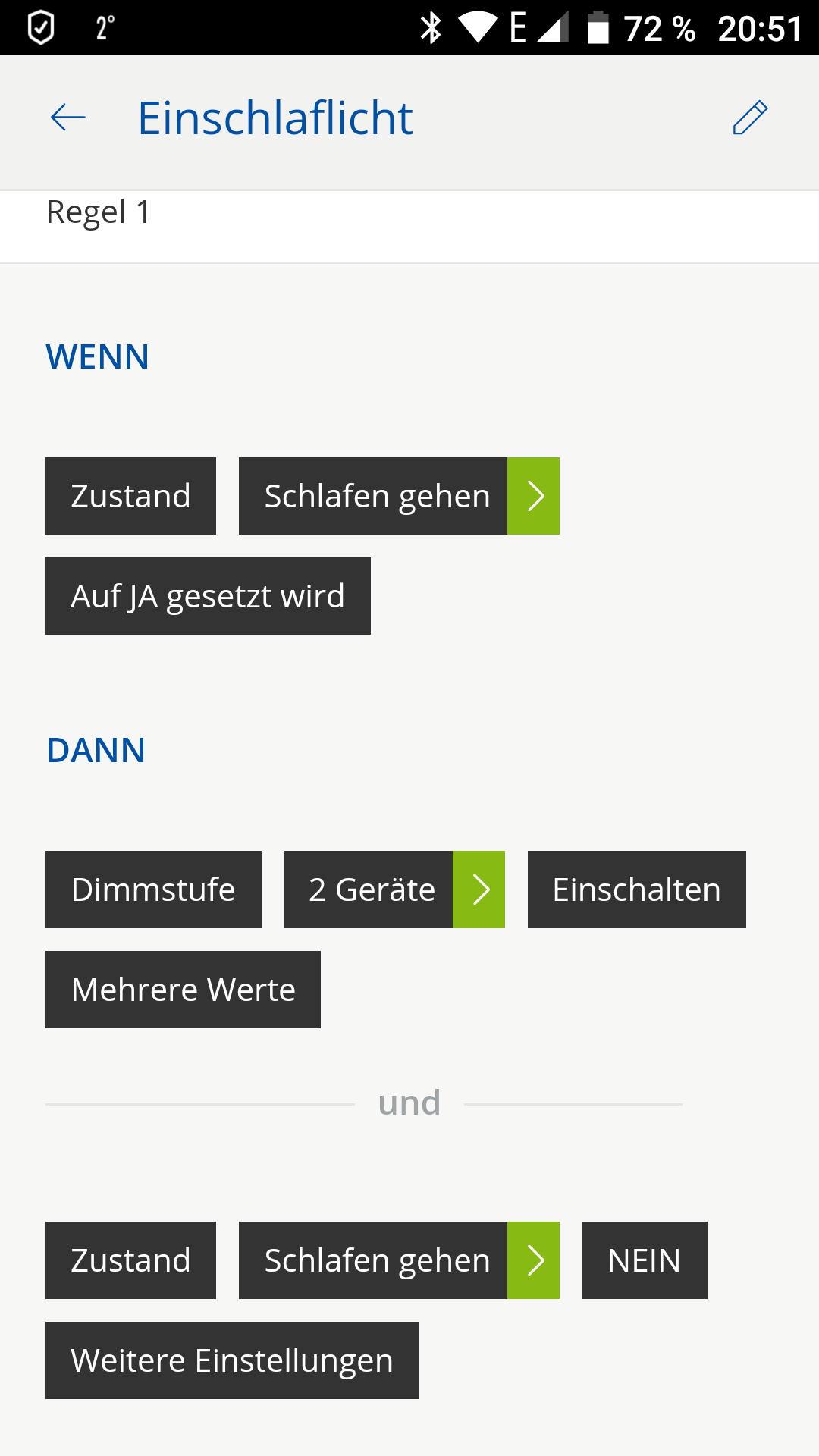

Also:
Ich habe den Zustand "SCHLAFEN" definiert.
Szene 1: wenn SCHLAFEN auf AN gesetzt wird, dann Lampen Einblenden und nach einer Minute wird SCHLAFEN auf AUS gesetzt. Funktioniert so weit.

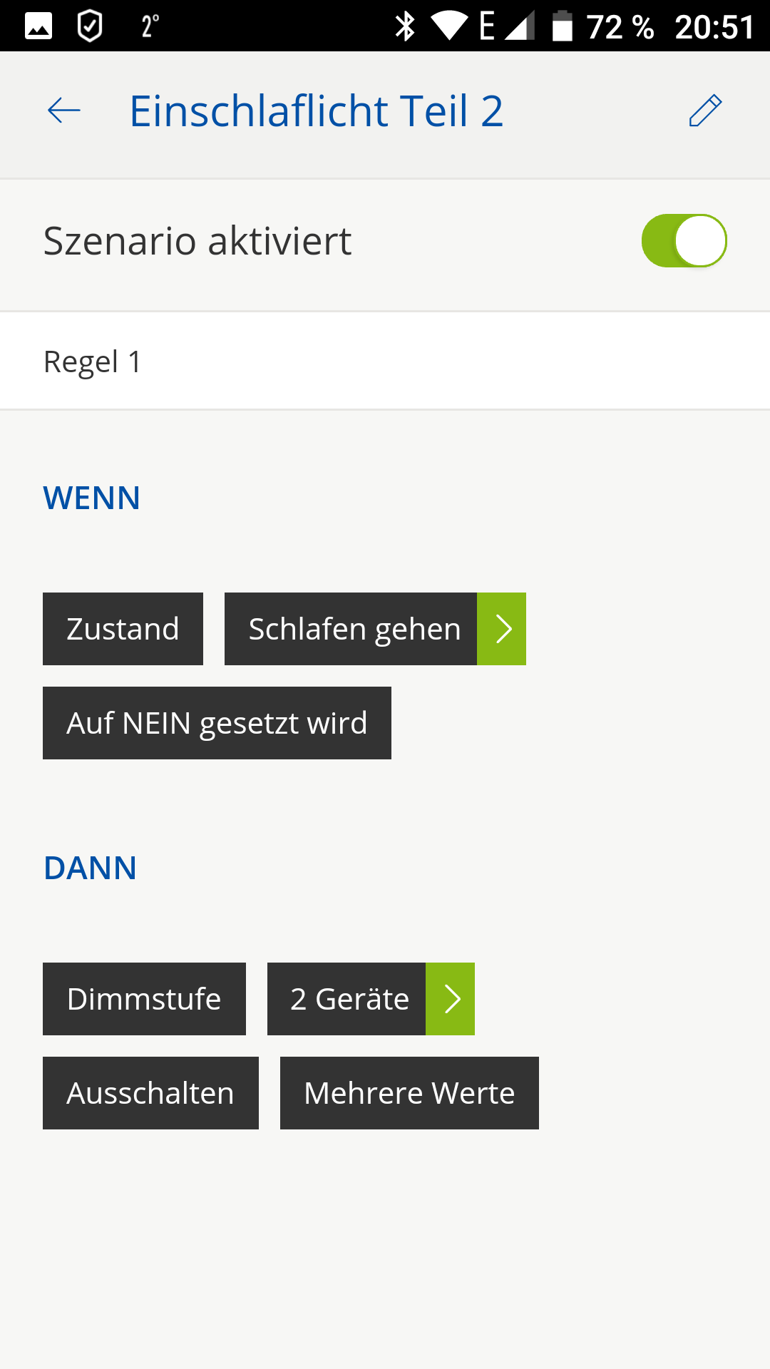

Szene 2: wenn SCHLAFEN auf AUS gesetzt wird (Einblenden abgeschlossen), DANN Blende die Lampen aus. Dauer 30 min.
Er blendet aber nicht langsam aus, sondern schaltet die Lampen aus.
