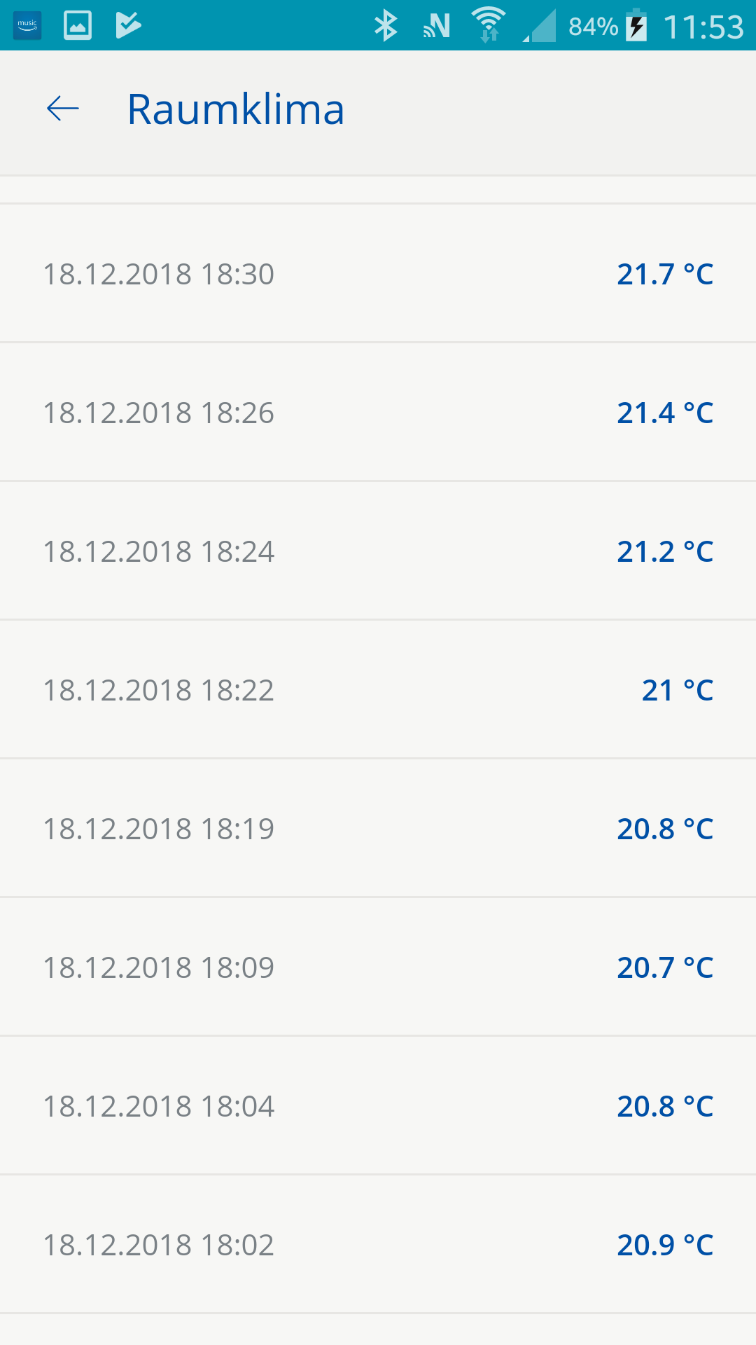

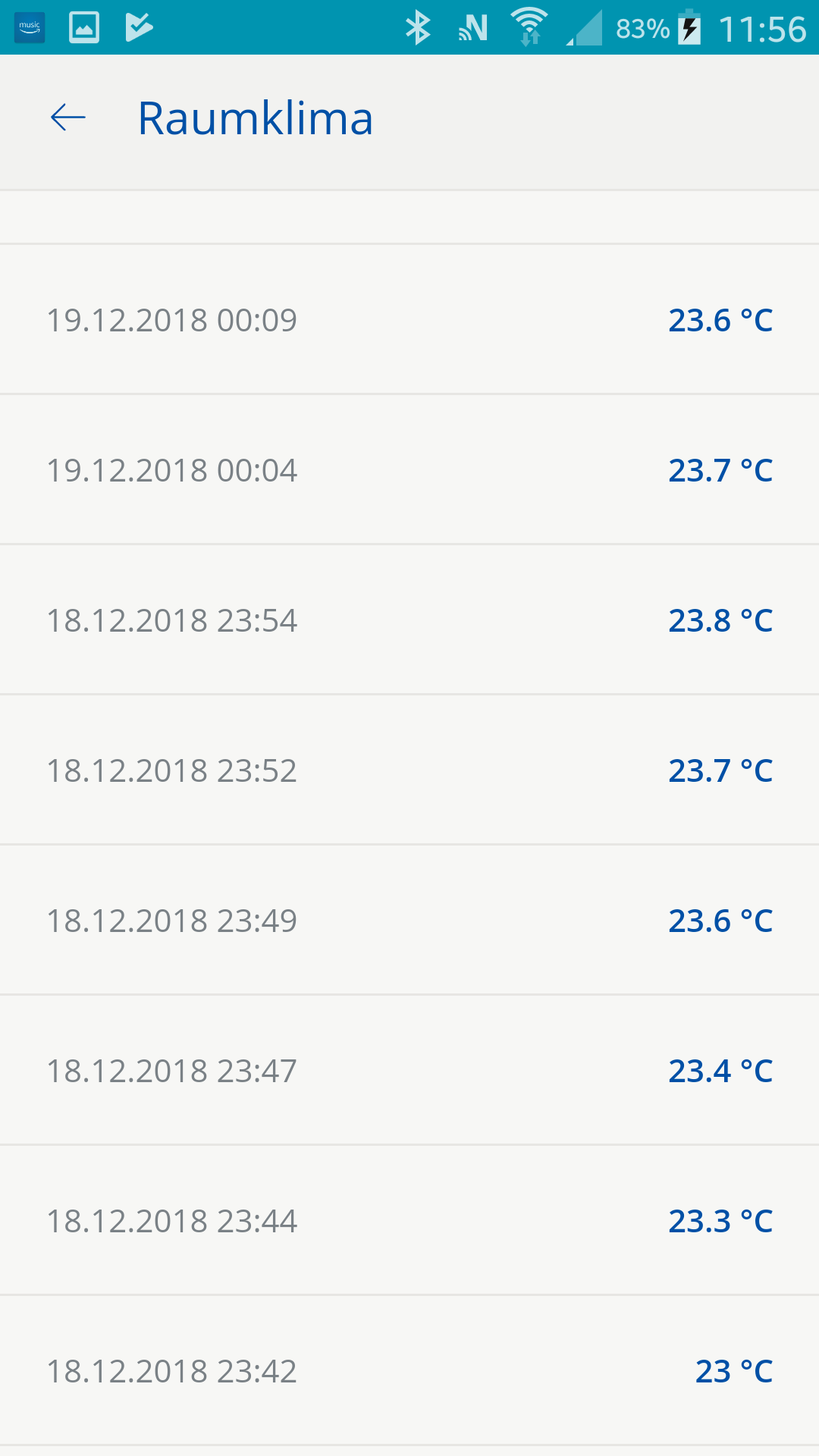

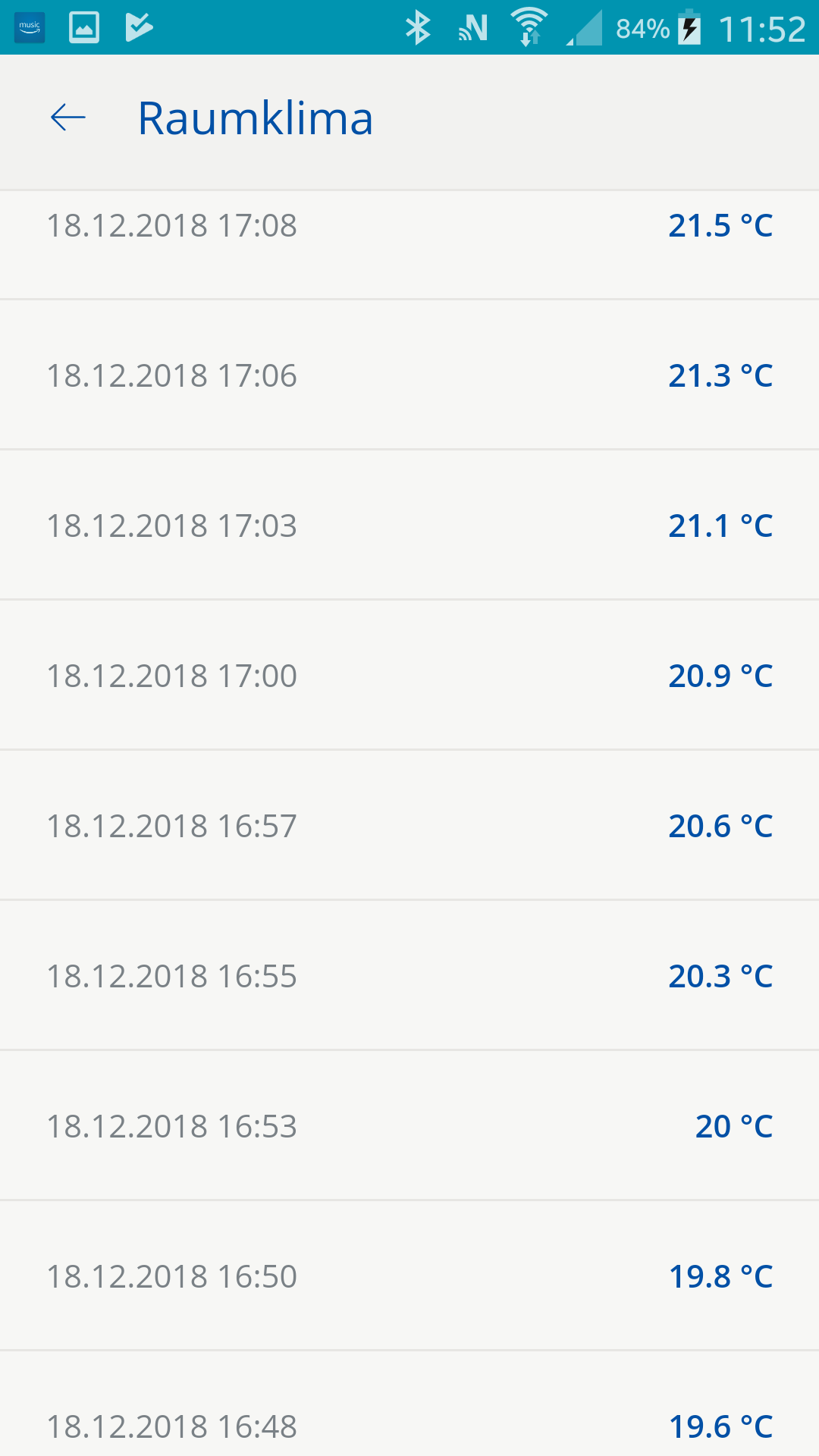

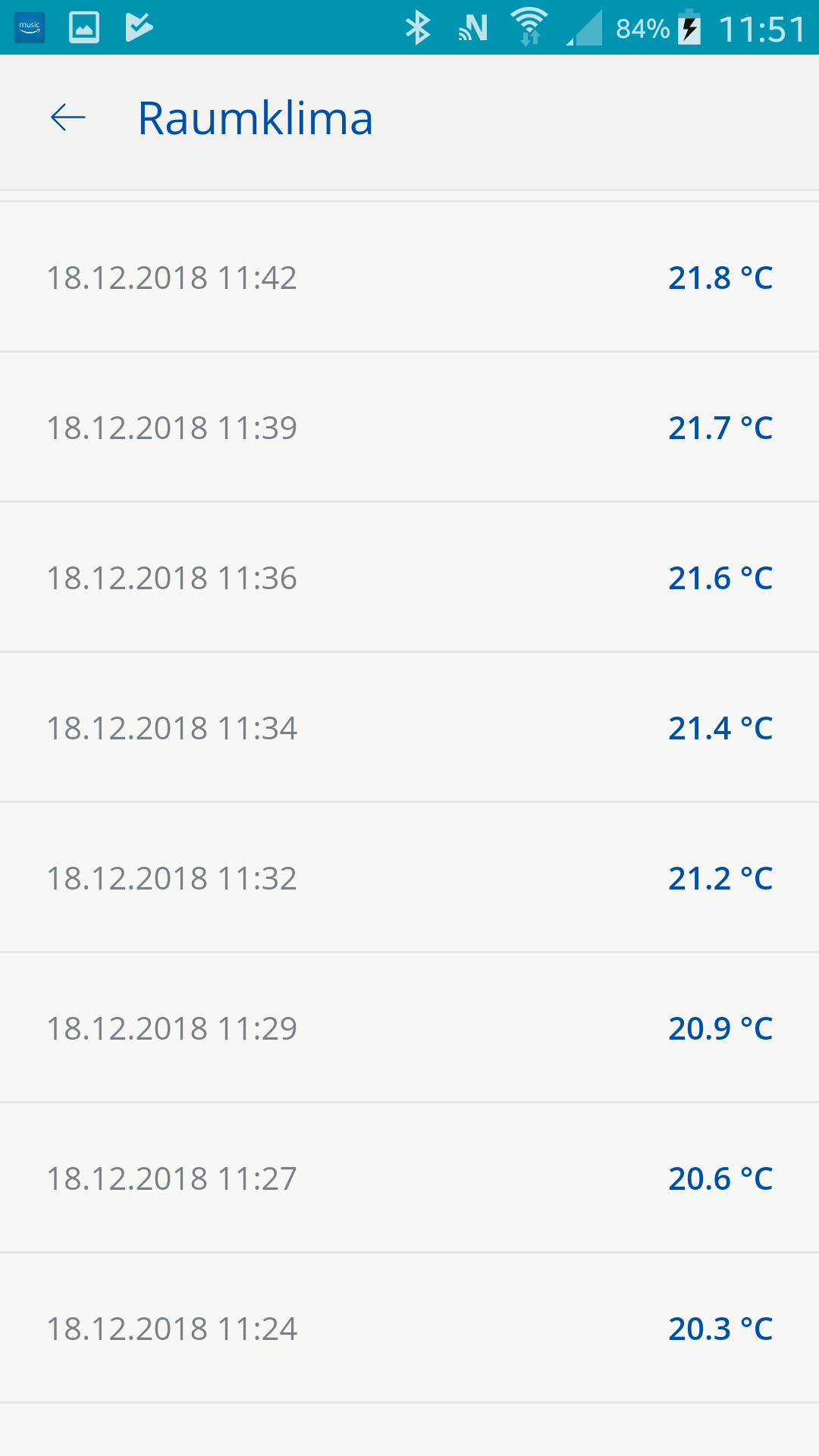

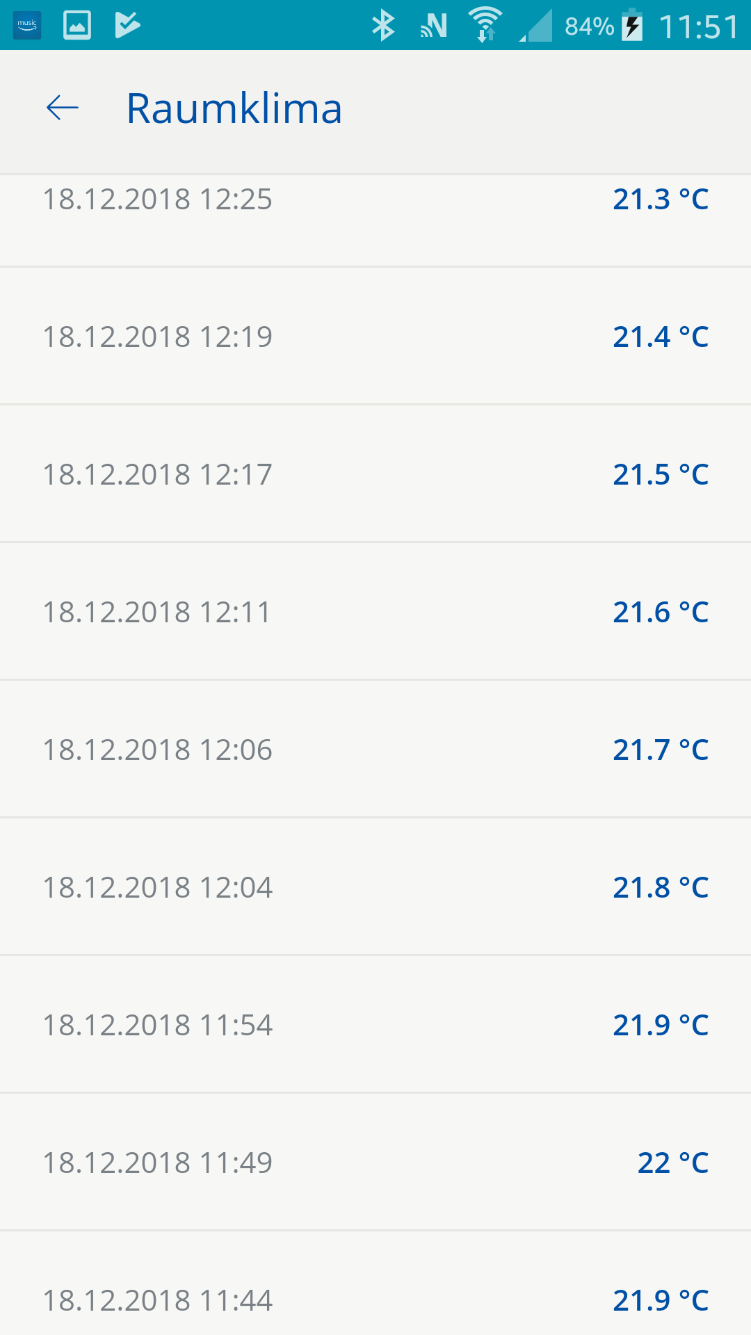

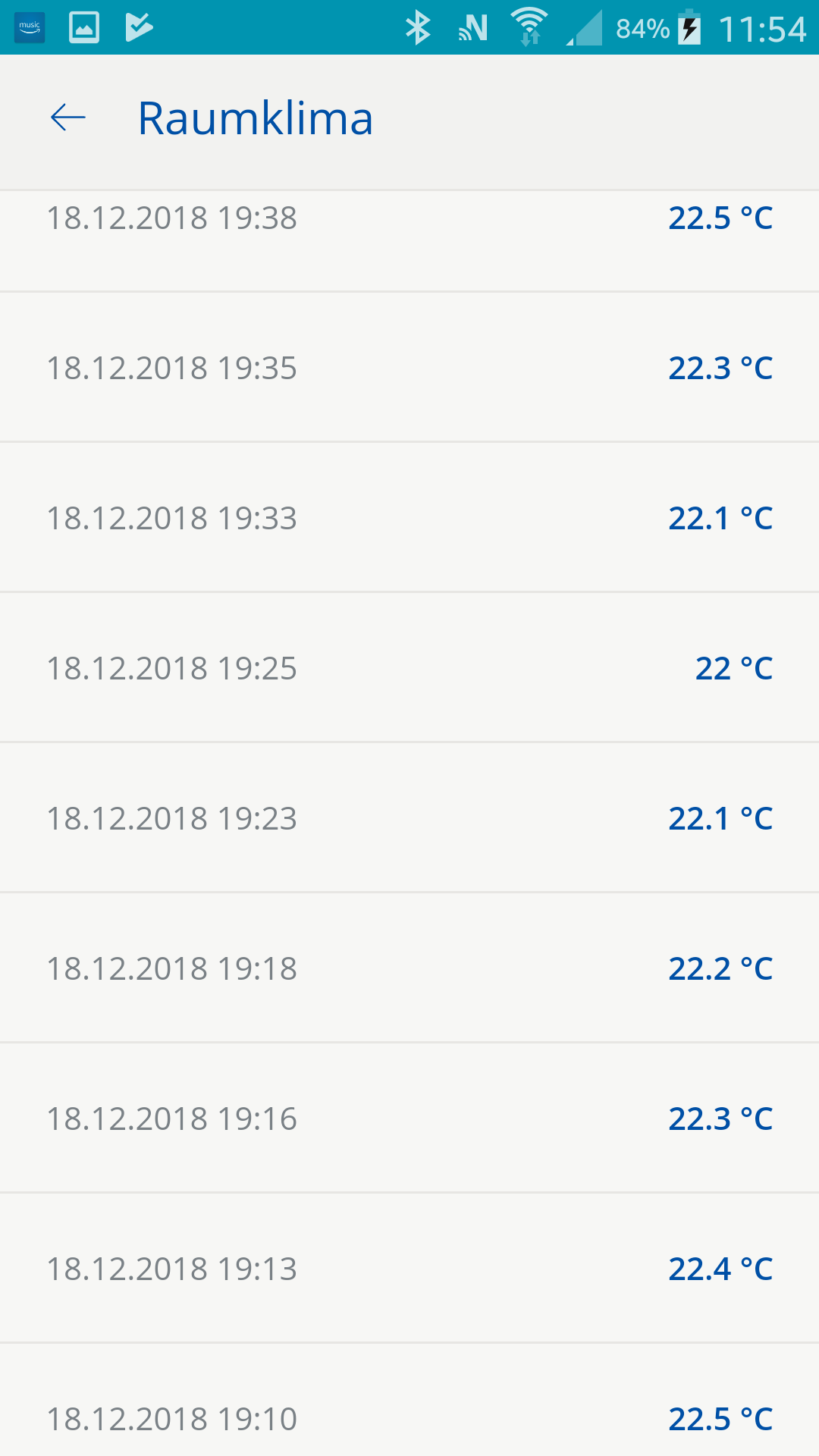

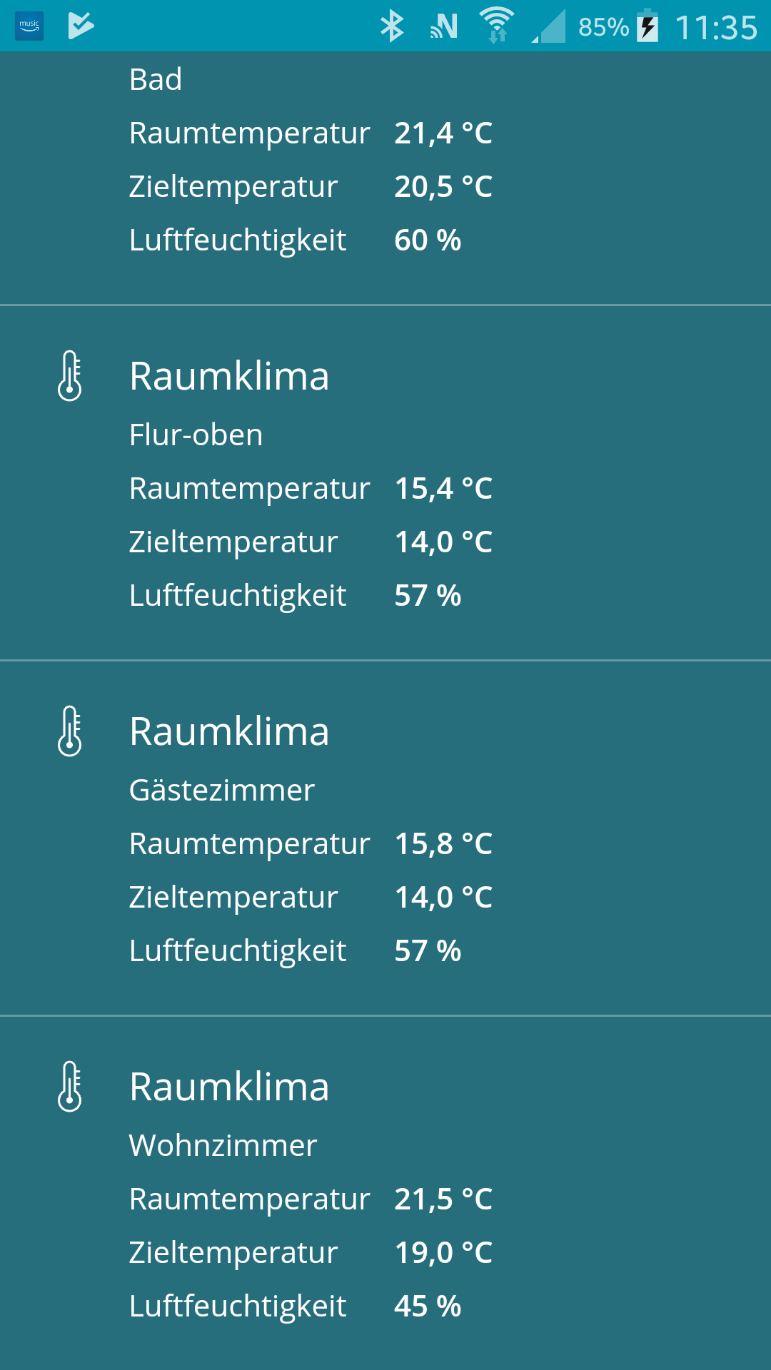

    Aber jetzt habe ich das Problem, dass die Zieltemperatur immer überschritten wird. Wieder das Beispiel Wohnzimmer
    Grundtemperatur ist 17°
    • 10-18Uhr 19°
    • 18-19Uhr 20°
    • 19-20Uhr 21°
    • 20-23.30Uhr 22°
    Es sieht aber so aus
    Bis hierhin sollte es immer 19° sein
    Ab dem nächsten Bild 20°
    Ab hier müssten es 21° sein
    Ab hier sollten es "nur" 22° sein
    Ab 23.30Uhr sollte die Temperatur auf 19° Grundtemperatur fallen, aber sie steigt noch immer an !
    Zudem haben wir ein Thermometer aufgestellt. Die Temperatur dort erreicht in den Abendstunden keine 22°, obwohl die Raumtemperatur ja angeblich darüber sein soll.
    Bei unseren anderen Räumen sieht es ähnlich aus. Temperaturschwankungen und Überschreitung der Zieltemperatur.
    So sieht z.Zt. das Raumklima aus.
    Was mache ich denn falsch?
  • Mehrere Möglichkeiten: Entweder die HKT schaffen es nicht, das Ventil komplett zu schließen (hier kann das Einlegen einer Münze helfen), die Ventilstifte sind zu schwergängig oder du solltest mal wieder die HKT kalibieren (Batterie raus und rein)
    Ändert das nichts, dann würde ich die Zieltemperaturen einfach 0,5-1 Grad reduzieren.
    Insgesamt gesehen ist eine Heizung ein sehr träges System. Zeiträume von einer Stunde und Änderungen von einem Grad sind fast nicht exakt möglich. Außerdem wird ja am HKT selbst gemessen, das kann bedeuten: Zu warm da zu nah an der Heizung oder zu kalt, da an einer Außenwand und/oder Fenster. Viele äußere Faktoren kommen noch hinzu, Ventiltyp, Ventilzustand, Vorlauftemperatur, Außentemperatur, Sonnenschein, offene Türen etc.
