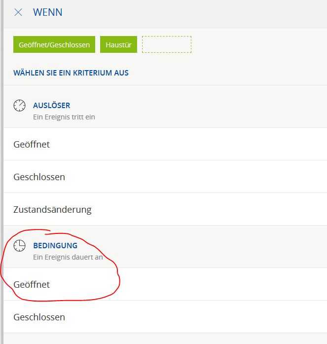

Schau dir meinen Screenshot an. Nehm ERST den Bewegungsmelder als Auslöser und dann den TFS als Bedingung (runterscrollen am Handy!!)Auslöser können auch nicht mit UND verknüpft werden. Das ist nicht vorgesehen un...
Danke - am PC monitor war es schlecht zu sehen, das noch eine Rubrik Bedingungen nach den Leerzeilen kam - Jetzt habe ich es geschnalltAuslöser können auch nicht mit UND verknüpft werden. Das ist nicht vorgesehen un...
