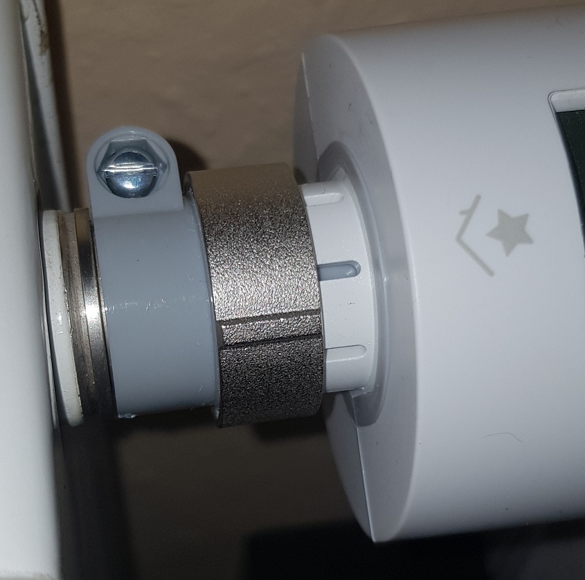

    Ich glaube nicht , dass du dich "verkauft" hast und Pech gehabt hast. Ich habe 10 dieser "alten" HKTs im Einsatz und sie funktionieren seit Jahren vernünftig. Alle sind teilweise mit unterschiedlichen Adaptern angeschlossen. Nur keine Geduld verlieren.

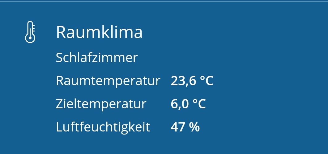

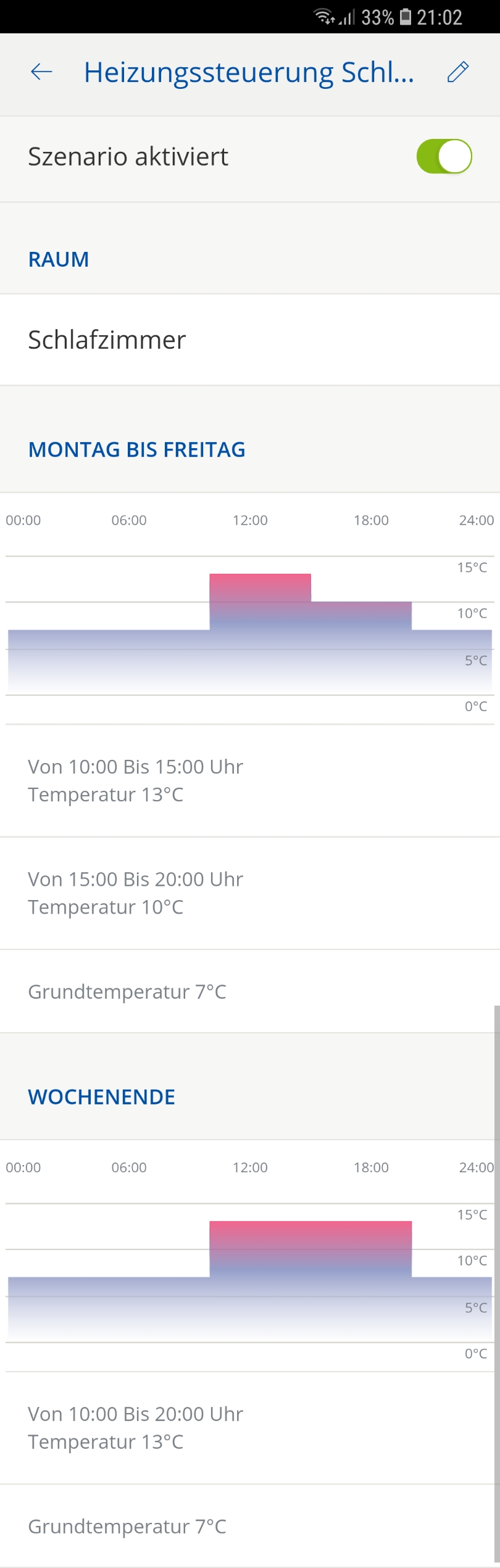

    Vielleicht könnt ihr mir nochmal helfen: ich hab für's Wohnzimmer ein Szenario angelegt, aber in der Realität wird der Raum seit 6 Uhr heute früh permanent geheizt. Ich verstehe nicht wieso... Schon mal danke!!!

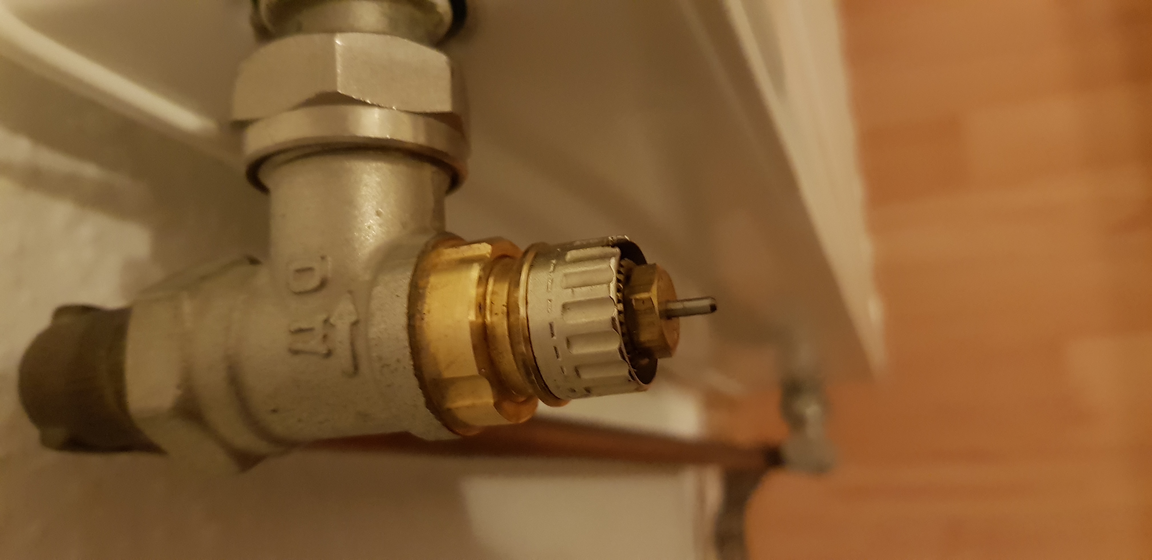

  • Hallo Steffi, freut mich sehr, dass jetzt immerhin 4 funktionieren ??. Wegen des einen das nicht geht würde ich mal prüfen, ob vielleicht das Heizkörperventil fest sitzt. Also, probier mal ob sich der Stift oder Zapfen der aus dem Ventil raus schaut bewegen lässt.

    Danke für den Hinweis, aber momentan beschäftigt mich ehrlich gesagt mehr die Frage, warum die Heizung seit 6 Uhr konstant heizt, obwohl es im Szenario anders vorgegeben war, das Thermostat wurde nicht berührt bzw verstellt und in der App auch nix geändert. Ich bin echt zu doof...

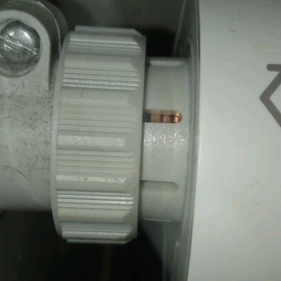

    geht das Thermostat so erstmal ohne die festgelegte Steuerung? also wenn du manuell runter drehst, geht die Heizung da auch aus oder heizt die weiter?
    irgend ne Fehlermeldung auf dem Thermostat?
