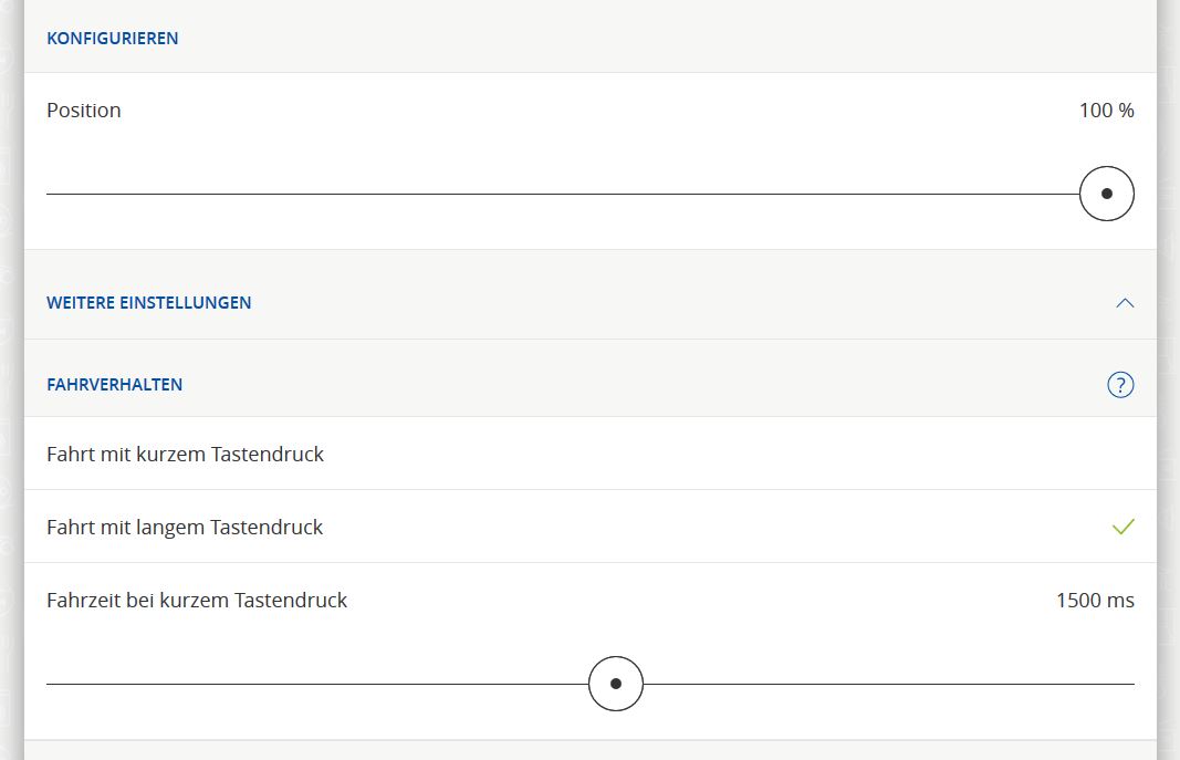

Hier gibts dann auch noch zusätzliche Einstellungen zum Fahrverhalten.
