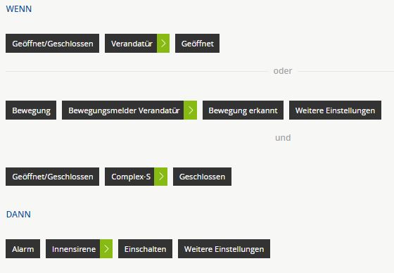

    Wenn ich ein Szenario erstellt habe, welches die Innensirene über die Bewegungsmelder sowie die Türkontakte steuert und ich dies über den Punkt "ZUHAUSE JA/NEIN" steuere, reagiert die App, bzw. die Deaktivierung nicht nur träge, sondern m. E. versagt diese in Gänze.
    Ich stelle den Punkt zuhause auf JA und selbst nach 30 Sekunden (wo schon die APP es mir bestätigt) geht die Innensirene durch die Bewegungsmelder an. Die Lautstärke ist total toll und ich muss die Innensirene dann mehrmals direkt ansteuern und den Alarmton ausschalten............. Kommt man nachts nach Hause, ist man bei den Nachbarn ganz weit vorne.

    1.0 Innensirene (Alarmkette) wird AKTIVIERT (mit Bewegungsmelder + Türkontakte), wenn der Zustand "ZUHAUSE" auf NEIN gesetzt wird. 1.1 Und/oder mittels Schalter X auf Taste 1 (Alarmkette) wird AKTIVIERT 2.0 Akustische Bestätigung der Innensirene,, damit man weiß, dass das Szenario AKTIVIERT wird und nach z. B. 60 Sek. aktiviert wird.
    DEAKTIVIERUNG:
    1.0 Innensirene (Alarmkette) wird AUSgeschaltet (mit Bewegungsmelder + Türkontakte), wenn der Zustand "ZUHAUSE" auf JA gesetzt wird. 1.1 Und/oder mittels Schalter X auf Taste 2 (Alarmkette) wird DEAKTIVIERT 2. Akustische Bestätigung der Innensirene,, damit man weiß, dass das Szenario DEAKTIVIERT wurde.
