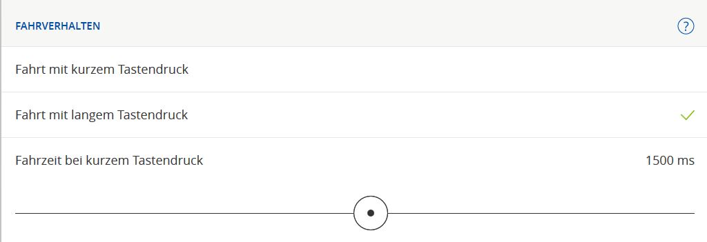

  • Hallo Leute,
    dank dieses forums, weiß ich jetzt, wie man das Fahrverahlten vom standradmäßig nach Erstinbetriebnahme eingestellten kurzen Tastendruck auf langen Tastendruck ustellen kann. Alles schön und gut, aber die Rollladen verhalten sich dann leider nicht so. Sie übernehmen das Verhalten nicht. Also immer noch dasselbe Verhalten wie kurzer Tastedruck. Zu meinem Verständnis: Ich gehe davon aus, dass be eingestelltem langen Tastendruck, die Rollladen automatisch bis in die jeweiige Endstellung fahren und dann bei kurzenm Tastendruck nur die dazu eingestellte Fahrzeit (bei mir 200ms. Letzteres machen sie auch, nur bei dem langen Tastendruck fahren sie nicht in die Endposition sondern bleiben sofort wieder stehen, sobald ich loslasse. Dieses Verhalten hab eich jetzt bei 2 Schaltern festgestellt, die ich über einen reset neu eingebunden habe.
    Wo ist meine Denkfehler, was kann ich tun?
    Danke, Grüße SmartGR

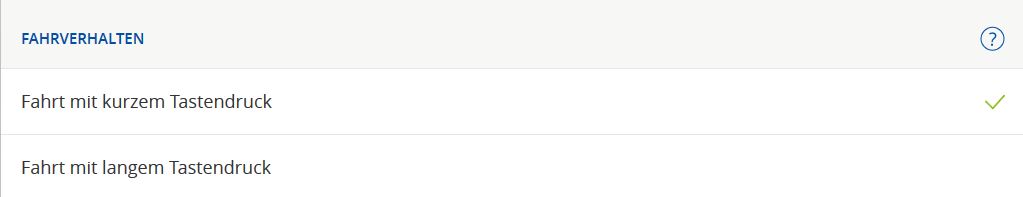

    Guten Morgen,
    hier nochmal zur Eklärung:
    Fahrt mit kurzem Tastendruck
    Der Rollladen fährt bei kurzem Tippen jeweils bis zur Endstellung. Die Fahrtrichtung kann durch nochmaliges kurzes Tippen in entgegengesetzer Richtung geändert werden. Gestoppt werden kann die Fahrt durch längeres Drücken. Der Rollladen fährt auch, solange eine Taste gedrückt wird und stopppt beim Loslassen.
    Fahrt mit langem Tastendruck
    Der Rollladen fährt bei kurzem Antippen nur solange, wie die in ms eingestellte Zeit. Bei längerem Drücken und Loslassen fährt der Rollladen in die jeweilige Endstellung.

    Habe ich getan, alles wie vorher. Das hat nichts leider nichts gebarcht.
    Ich habe den Schalter resettet und dann in einen neuen Raum gepackt. danach habe ich das Fahrverhalten geändert von kurzen Tastendruck auf langen Tastendruck. Das wird aber nicht übernommen. Ich komme ins Grübeln

    Egal ob bei kurzem oder langen Tastendruck, die Rolllade fährt nie automatisch in Endposotion. Ich muss den Taster immer gedrückt halten.Wie doof ist das denn?
    Das hat vorher alte Oberfläche funktioniert. Nach fehlgeschlagener Migration und Neueinbindung in die neue Oberfläche, habe ich das beschriebene Verhalten. Die erfolgreich migrierten Rollladenschalten sind alle mit langem Tastendruck migriert worden und da funktionert das auch so. Was ist zu tun?
