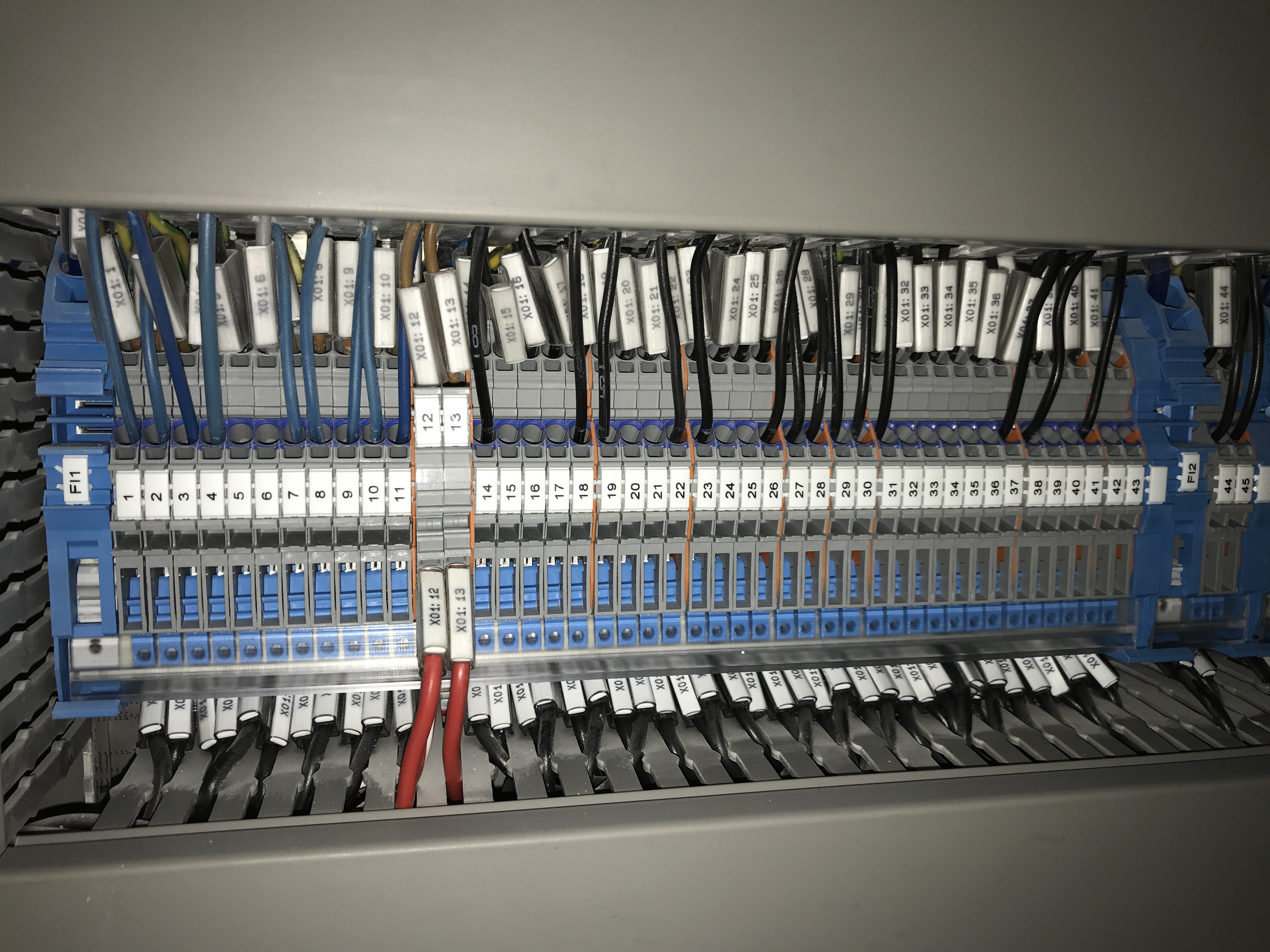

  • Ich habe es mir bei der Elektrik einfach gemacht:
    Ich wollte immer die Möglichkeit haben, es zu wechseln und unabhängig vom System bleiben zu können!
    • klassisch
    • bus
    • funk
    Die Lösung war vernünftiger Verteiler mit jedem Stromkreis einzeln aufgelegt ... hier Bild:
    z.B. Rolladensteuerung:
    Zu jeder Schalterdose läuft ein 7x1,5mm² Kabel vom Verteiler hin (1x N, 1x PE, 5x für L) und eine eib-Busleitung. Zu der tiefen UP-Dose ist das Anschlußkabel vom Rolladen-Motor verlegt (1xN, 1xPE, 2x L) ... nun habe ich genug Variationen, beliebiege Schaltung innerhalb der UP-Dose zu realisieren.
    Zuerst hatte ich Funkaktoren von Homematic IP (nicht innogy!) drin. Da mich das Funkproblem genervt hatte, tauschte ich alles gegen KNX-Taster und setzte mir Schaltaktoren dafür in der Verteiler.
    Die Licht-Schalter-Dosen wurden ähnlich bestückt.
