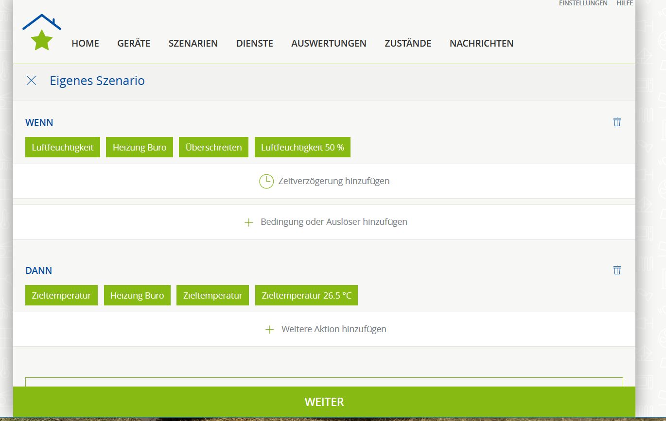

  • Hallo! Ja, bei dem Erreichen einer definierten Luftfeuchtigkeit kann man die automatisch Heizung hochfahren. Siehe Bild (auf die Schnelle ein Beispielszenario erstellt, geht natürlich noch besser)
    Wenn bei geöffneten Fenster der Heizkörper heruntergefahren werden soll, benötigt man noch zusätzlich Tür und Fenstersensoren . Klick
