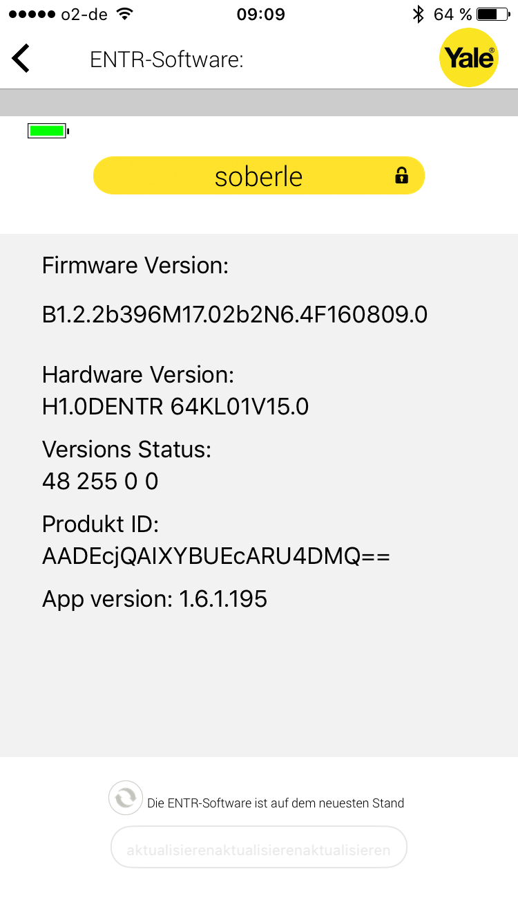

    Gestern war nun einer von Assa Abloy bei mir und hat das Firmwareupdate aufgespielt was es schon seit einen halben Jahr gibt. Und siehe da nun funktioniert das Schloß genauso wie es soll im Smarthome von innogy. Also entgegen gesetzt der ganzen aussagen von Innogy behebt das Update das Problem.
    Eigentlich fühle ich mich von Innogy einfach nur belogen die mich ein 3/4 Jahr nur hängen gelassen haben mit der Aussage das es zur zeit keine Lösung dafür gibt sie aber eng mit dem Hersteller zusammen arbeiten. Dieses ist so nicht der Fall was mir von dem Mitarbeiter seitens Assa Abloy auch bestätigt wurde. Assa Abloy hätte mir den Support normalerweise nicht geben dürfen, denn es liegt am Verkäufer des Schlosses es für das Firmawareupdate einzuschicken, was mir von Innogy verwehrt wurde.
    Dank des hervorragenden Support von Assa Abloy geht das Schloss nun auch im SmartHome, ohne den direkten Kontakt zum Hersteller würde mein Schloß wohl nie funktionieren.
