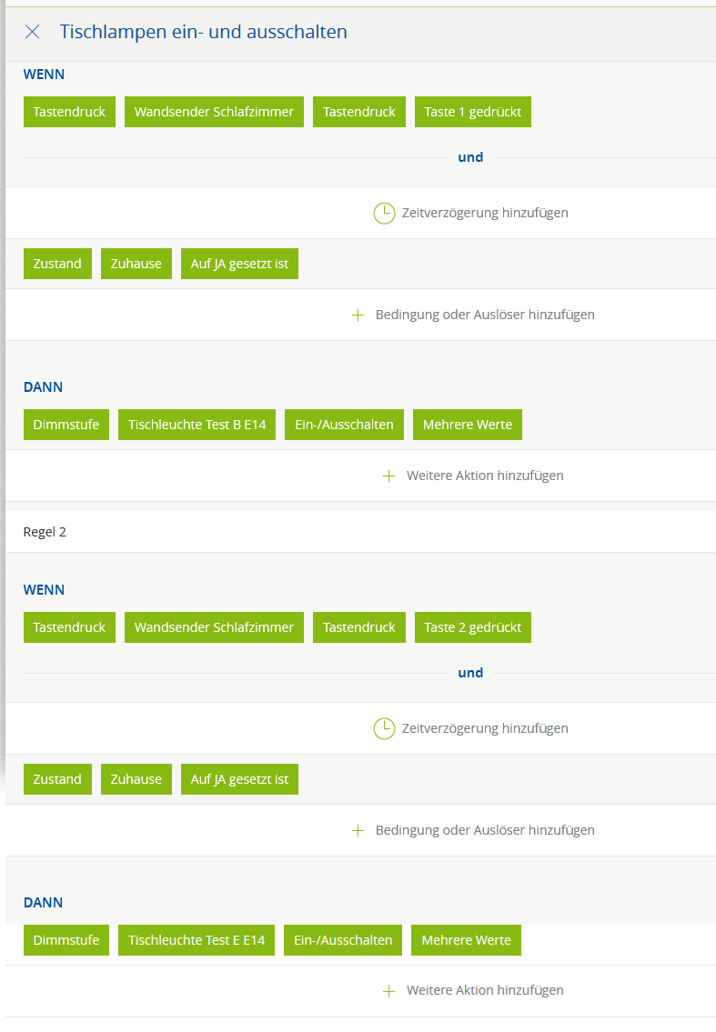

  • Ich gebe HaHoma recht, vielleicht liegt es an den Ikea Lampen.
    Ansonsten glaube ich, du willst zuviel auf einmal.. Versuche doch erst einmal einfache Szenarien zu erstellen.
    Für den Wandtaster benutze ich z.B. dieses Szenario. Damit werden 2 Nachttischlampen getrennt ein- und ausgeschaltet. (Mehrere Werte=Standardeinstellungen)
  • Also ich habe kein Problem mit meinem Bewegungsszenario. In deinem Beispile hast...
    Habe ich auch schon versucht. Ich kann weder Hue noch Ikea einschalten. Nur ausschalten oder Ein-Ausschalten.. habe auch versucht über einen wandtaster Kampen einzuschalten. Geht auch nicht. Ich kann nur Zwischenstecker einschalten.
  • Ich gebe HaHoma recht, vielleicht liegt es an den Ikea Lampen. Ansonsten glaub...
    Ich würde deine Schaltung noch verbessern. Ich benutze nur Taste 1. Wenn du die Regel 2 löscht, geht beim ersten Klick Lampe an und beim zweiten Klick Lampe aus. Somit hast du die Taste 2 für eine andere Lampe frei. So habe ich es bei einer HUE Lampe gemacht. Funktioniert super.

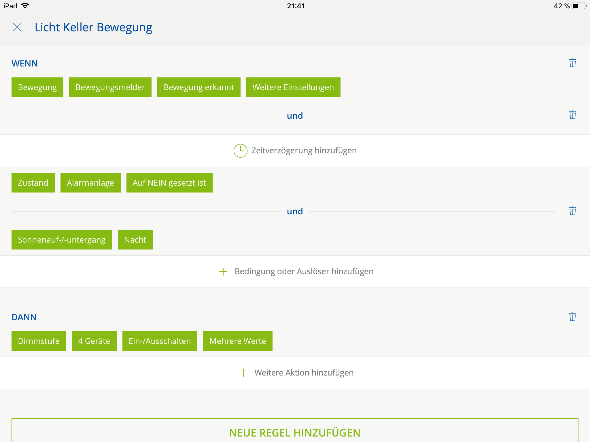

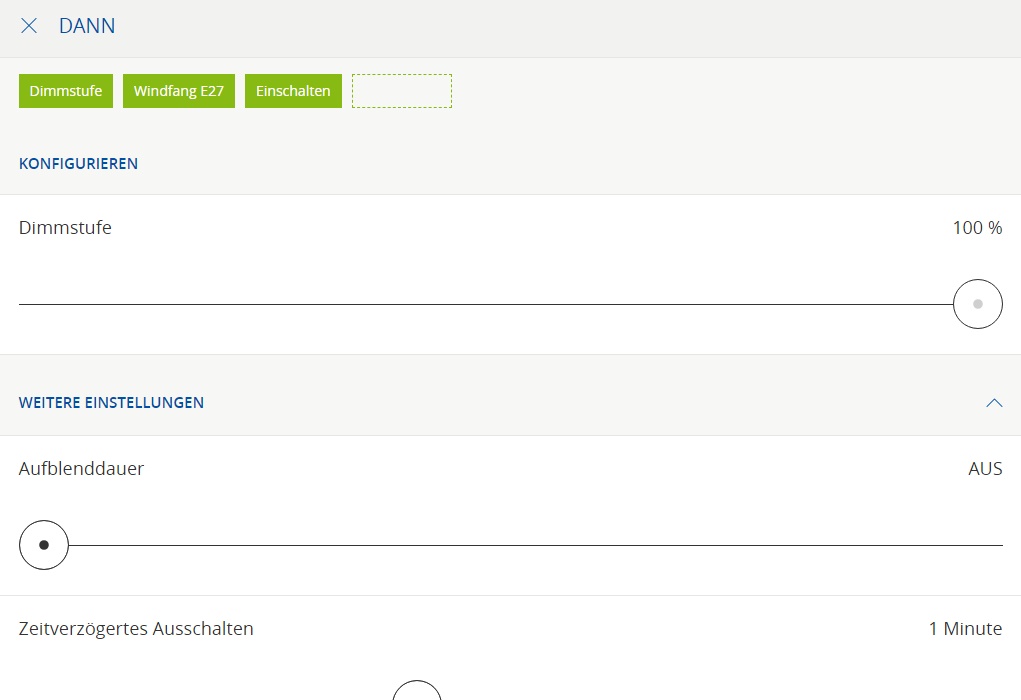

  • Ich habe schon seit Monaten folgendes Szenario mit Bewegungsmelder im Einsatz:
    Der Punkt mit dem Zustand kannst du ignorieren, ist für weitere Steuerungen. Das Einschalten der Lampe habe ich dann mit zeitverzögertem Abschalten definiert:
    Dieses Szenario funktioniert ohne Probleme und meistens zuverlässig.
