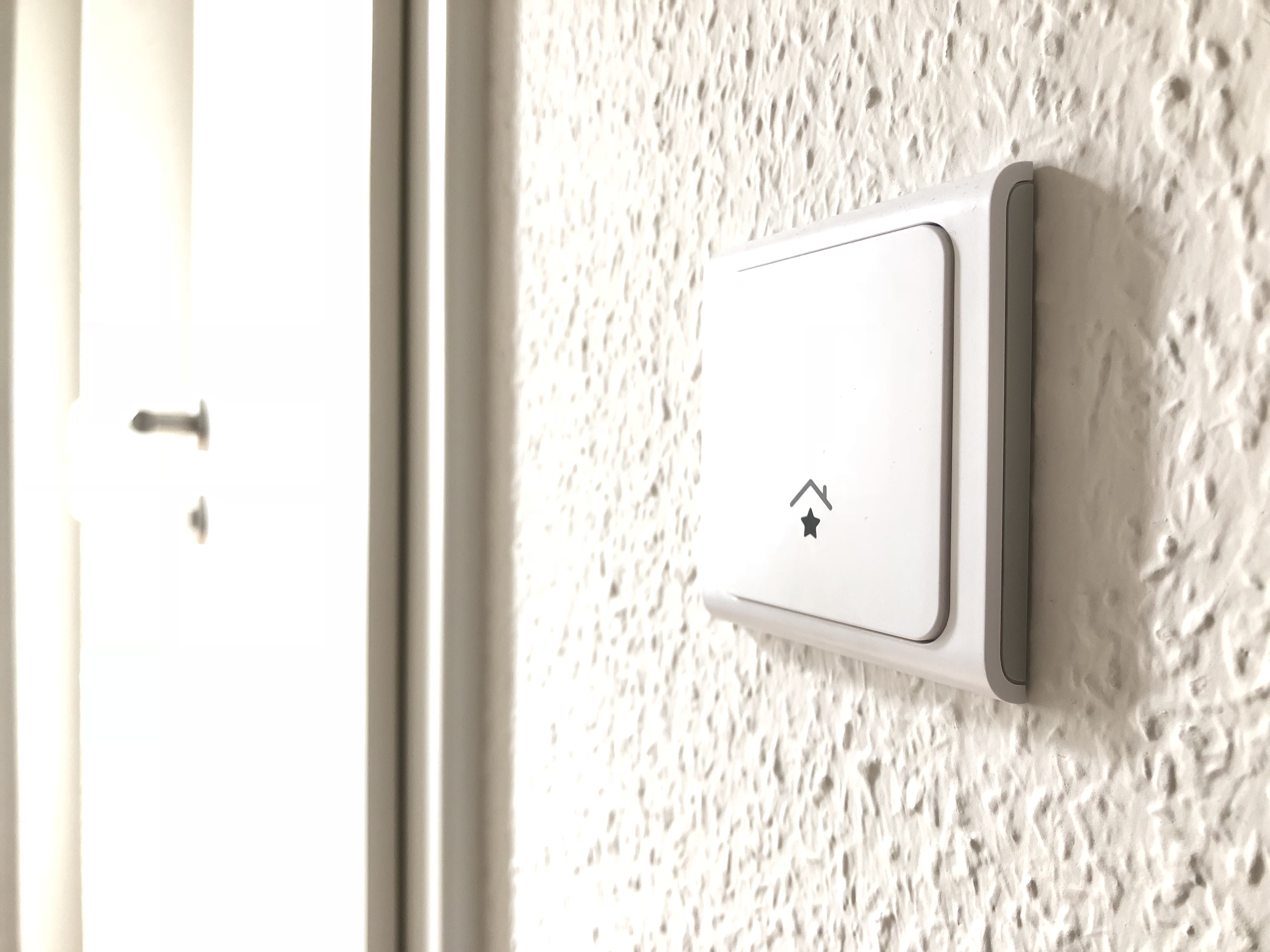

    in diesem HowTo möchte ich euch meinen smarten multifunktionalen Wandsender vorstellen. Dieser steuert je nach Tageszeit die Heizungsthermostate sowie die Warmwasserzirkulation und zusätzlich noch über innogy steuerbare Lampen (Hue/Zwischenstecker).

    Es ist so gelöst, dass durch einen Wandsender im Flur zwei unterschiedliche Situationen gesteuert werden können:
    1. Abends (ab 20 Uhr) dient er als „Master-Schalter“ vor dem zu Bett gehen der alle Heizungen runterregelt und (über innogy steuerbare) Lampen ausschaltet. Die Warmwasserpumpe sowie der Zustand Zuhause bleiben dabei an!
    2. Tagsüber (ab 8 Uhr) dient er auch als „Master-Schalter“ und regelt alle Heizungen noch weiter runter, schaltet Lampen aus und schaltet zudem die Warmwasserpumpe ab und setzt den Zustand Zuhause auf Nein!

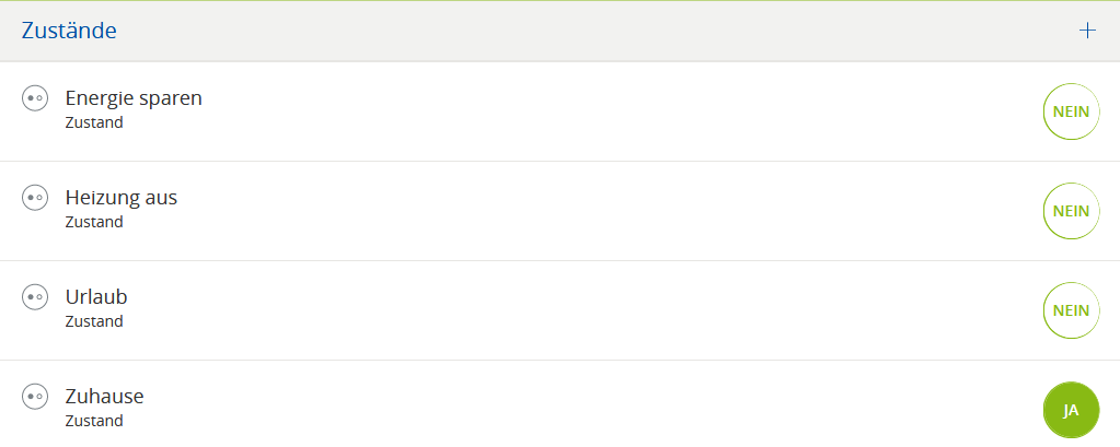

    Zunächst mal gibt es die zwei Zustände "Energie sparen" und "Zuhause":

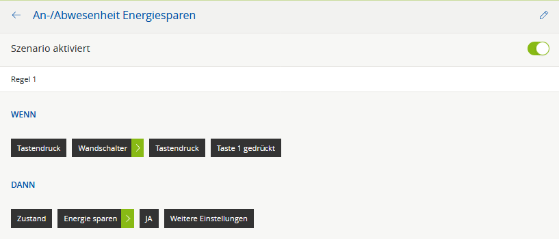

    Dann gibt es das folgende Szenario "An-/Abwesenheit Energiesparen":
    Hier wird lediglich der Zustand Energie sparen auf JA gesetzt, mit der "weiteren Einstellung", dass es nach 10 Minuten wieder automatisch auf NEIN zurückgesetzt wird.

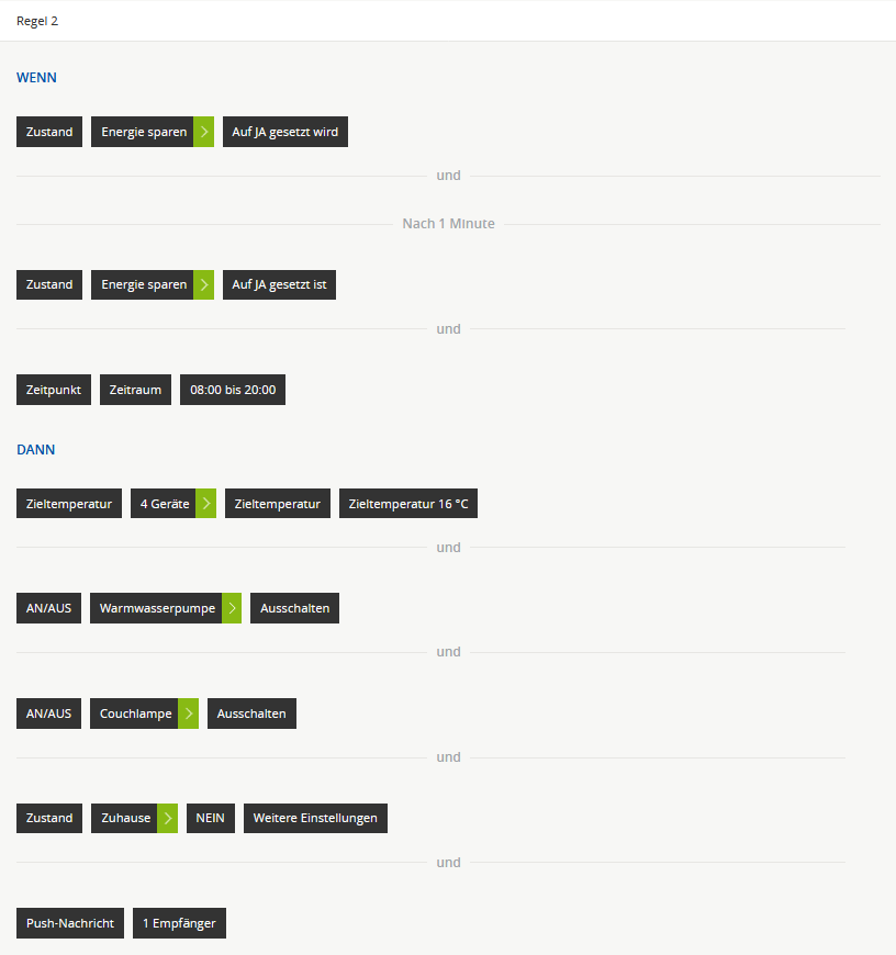

    Regel 2: Schaltung Tagsüber (inkl. Abwesenheit)
    Die Verzögerung von 1 Minute habe ich eingestellt, falls man mal aus versehen drückt und dann noch Zeit hat die andere Taste zu drücken um Energie sparen wieder auszuschalten. Daher dann die folgende Abfrage ob der Zustand noch auf Ja steht (wird ja sonst automatisch nach 10 Minuten zurückgesetzt).
    Zudem erhät man am Ende eine entsprechende Push-Nachricht, dass Energiesparen aktiviert wurde!

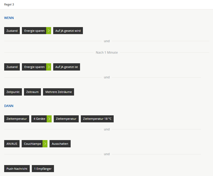

    Regel 3: Schaltung Nachts (nur Geräte)
    Hier werden dann nur die Geräte geregelt, keine Abwesenheit gesetzt. Auch hier wird per Push-Nachricht auf das geschaltete Szenario hingewiesen.

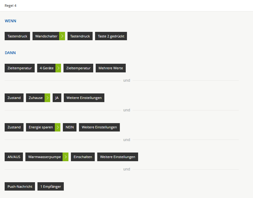

    Regel 4: Anwesend setzen und Geräte einschalten
    Beim Druck auf die zweite Taste wird zum Einen der Zustand Zuhause wieder auf Ja gesetzt und gleichzeitig die Warmwasserzirkulation wieder eingeschaltet und die Heizkörper auf einen definierten Standardwert gesetzt. Dieser gilt dann so lange bis das normale Heizszenario das nächste Mal schaltet.
