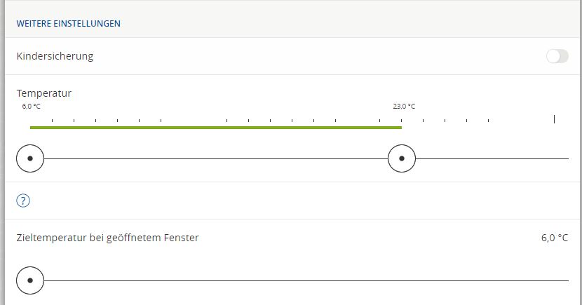

Das RT wird mit einer Obergenze von 26°C programmiert, der Regler lässt aber trotzdem die Temperatur von 30°C zu.

Die Begrenzungen wirken bei mir nur auf die Stellräder - per App / Szenario geht mehr. Das ist so per Design gewollt.
Ich kann es aber auch per Stellrad auf 30C drehen.Die Begrenzungen wirken bei mir nur auf die Stellräder - per App / Szenario geht...
Das meinet ich auch, begrenzung ist eingestellt, aber per Stellrad kann trotzdem bis auf Anschlag aufgedreht werden.Die Begrenzungen wirken bei mir nur auf die Stellräder - per App / Szenario geht...
Bei mir funktioniert das einwandfrei - sowohl an den WRT, als auch an den HKT ohne WRT-Master.Die Begrenzungen wirken bei mir nur auf die Stellräder - per App / Szenario geht...
Ich betreibe 13 RT mit 4 Fußbodensteuerungen. Das Limit greift bei mir nicht. Alle Heizkreise können bis auf 30°C aufgedreht werden. Daher denke ich, liegt hier kein partielles Problem vor, sondern ein generelles in Verbindung mit der Fußbodenheizung.
SGK1, Du verwendest Heizkörperthermostate. Ich denke dass hier die Programmierung korrekt ist, und daher die Funktion gegeben. Bei der FHS geht es definitiv nicht weder bei nur einem HK noch bei bis zu 5 gleichgeschalteten.
