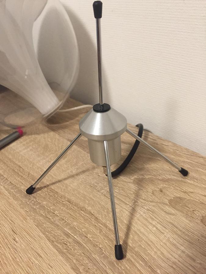

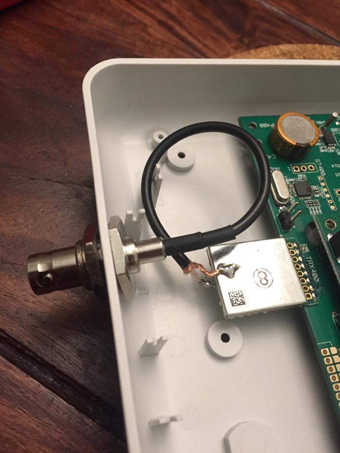

Hast Du mal daran gedacht, der Zentrale eine externe Antenne zu spendieren? Hier im Forum gibt es eine Bauanleitung dazu die wohl sehr erfolgreich ist bei Funkproblemen.

Wer gern bastelt und kein Problem mit Garantieverlust hat, der kann bei Reichweitenproblemen die Zentrale durch eine externe Antenne modifizieren.
Aber auch hier gilt: Bei den meisten hilfts, bei manchen nicht.

Vielen Dank für die Antworten soweit. Ich hatte schon mal was über die Antenne gelesen, aber das sollte nur die Notlösung sein. Ich hatte gehofft, dass es irgendeine Möglichkeit gibt zu erkennen, ob der Funkrouter tut was er soll. Scheinbar nicht.
