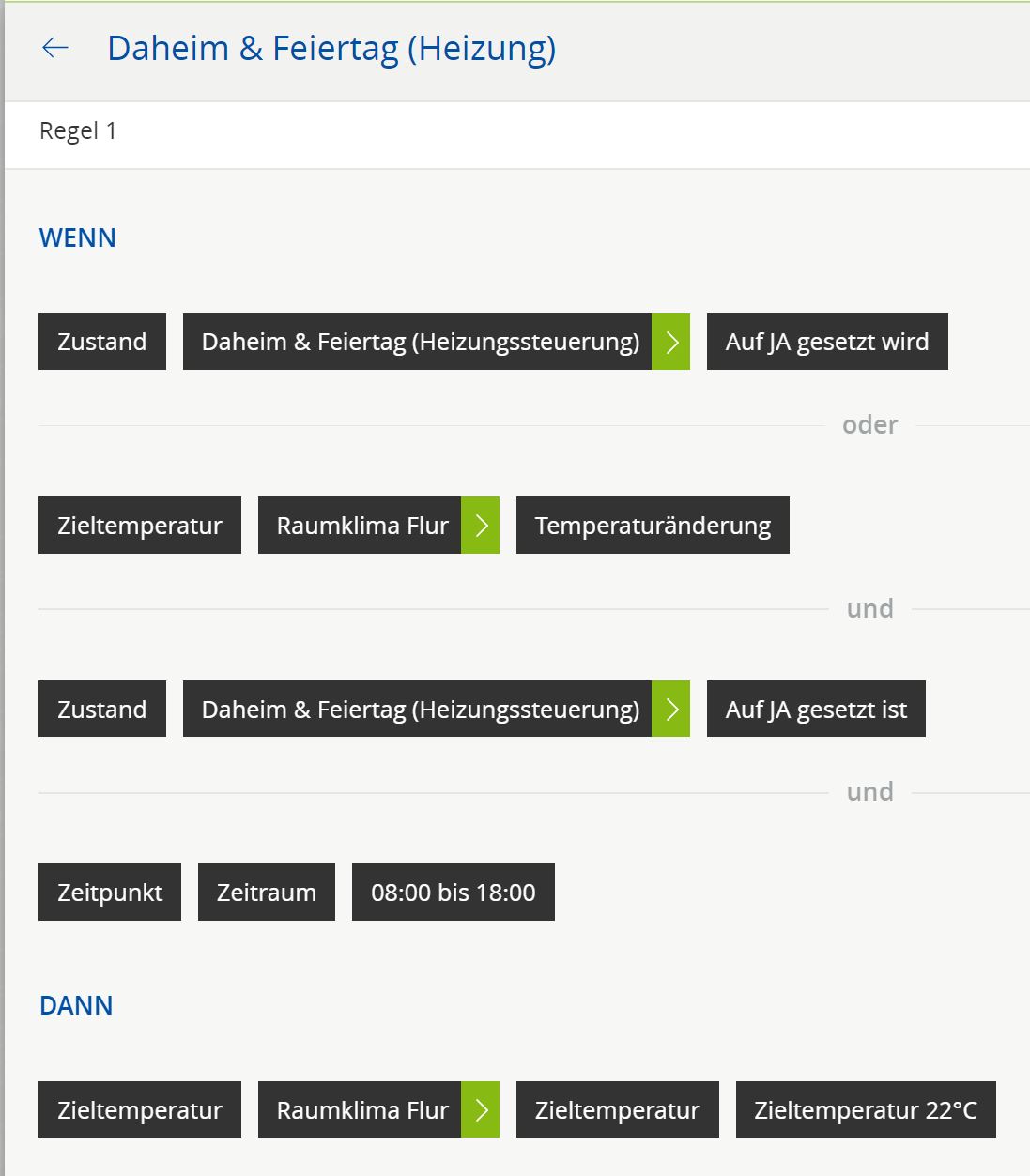

Hier ein Beispiel:
Dies hat aber den Nachteil, dass es sich nicht besonders gut in die vorgegebenen OOTB-Heizszenarien integriert (diese werden quasi nur übersteuert) und auch keine Wiederaufnahme der letzten Temperatur über Fenster-Schließen (Temperaturabsenkungs-Szenario) ermöglicht. Alles irgendwie unkomfortabel...
Aber vielleicht hat ja jemand anderes noch eine weitergehende Idee ... ?! -
Ich sehe da nur die Möglichkeit, wie dbolte einen Zustand zu definieren, welcher dann als Bedingung in die Szenarien übernommen werden kann. Leider bedingt das benutzerdefinierte Szenarien. In die Standard-Szenarien lassen sich m.E. die Zustände leider nicht integrieren. Einen Kalender mit Feiertagen gibt es in Innogy leider nicht. Man kann auch nicht einen exxternen Kalender, z.B. von Google, einbinden.

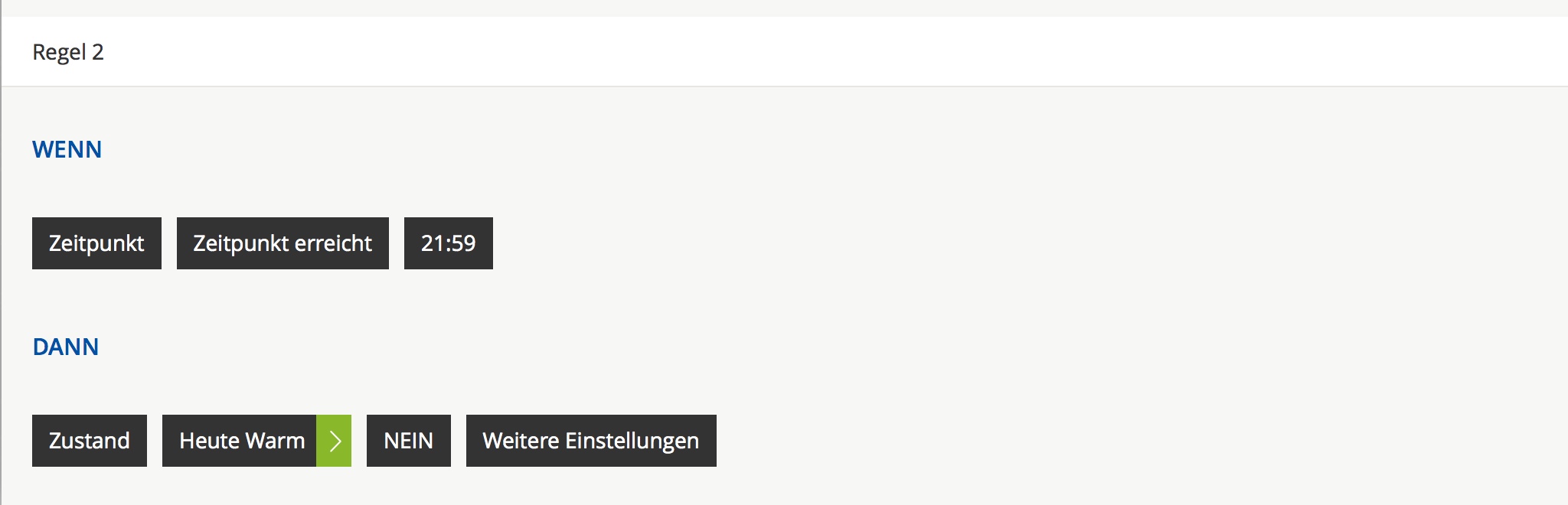

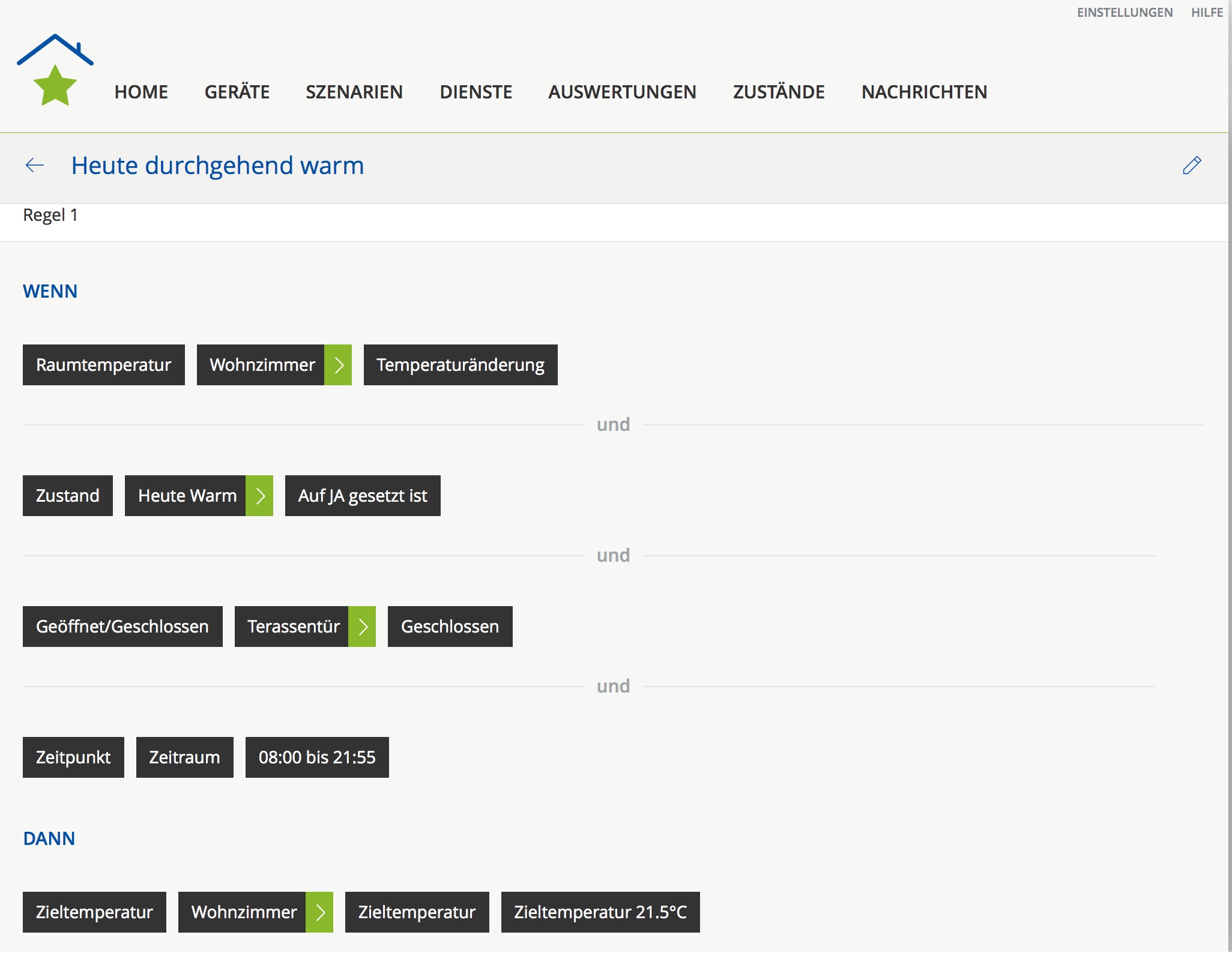

Mein Szenario für diese Tage sieht so aus:
Der Zustand "Heute Warm" kann schon am Vorabend (nach 22 Uhr - meine Nachtabsenkung beginnt um 22 Uhr) gesetzt werden und wird um 21:59 Uhr auf NEIN gesetzt.
