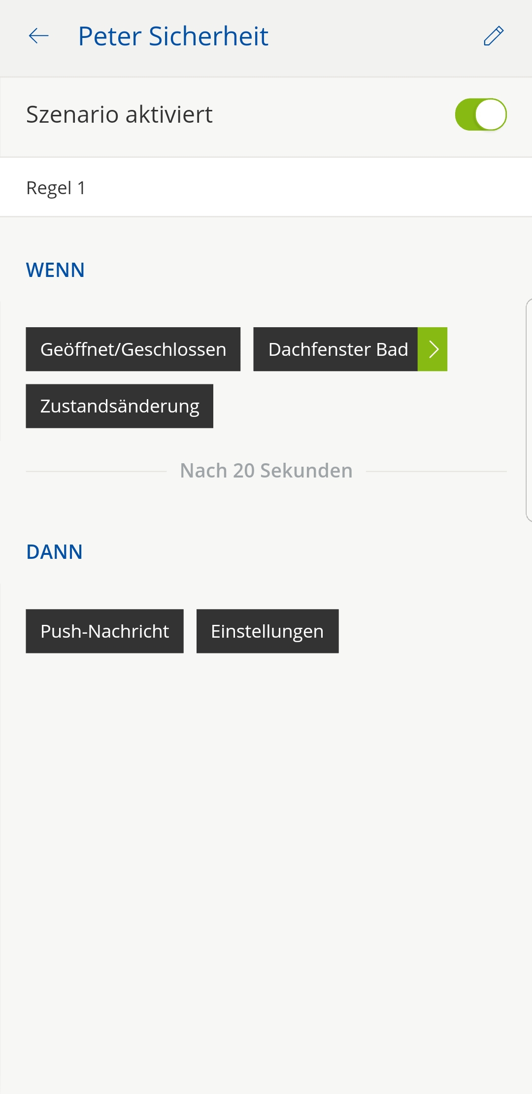

Hallo Noge 2016, Klar das sms Paket habe ich ja schon gekauft. Das mit dem Szenario über sicherheit alarmierte habe ich schon versucht. Klappt aber irgendwie nicht. Habe halt die Hkt.und die Fenster Sensoren. muss ich noch was einbinden damit es funktioniert? Danke schon mal für die schnelle Antwort
Mach mal von deinem Szenario einen Screenshot.

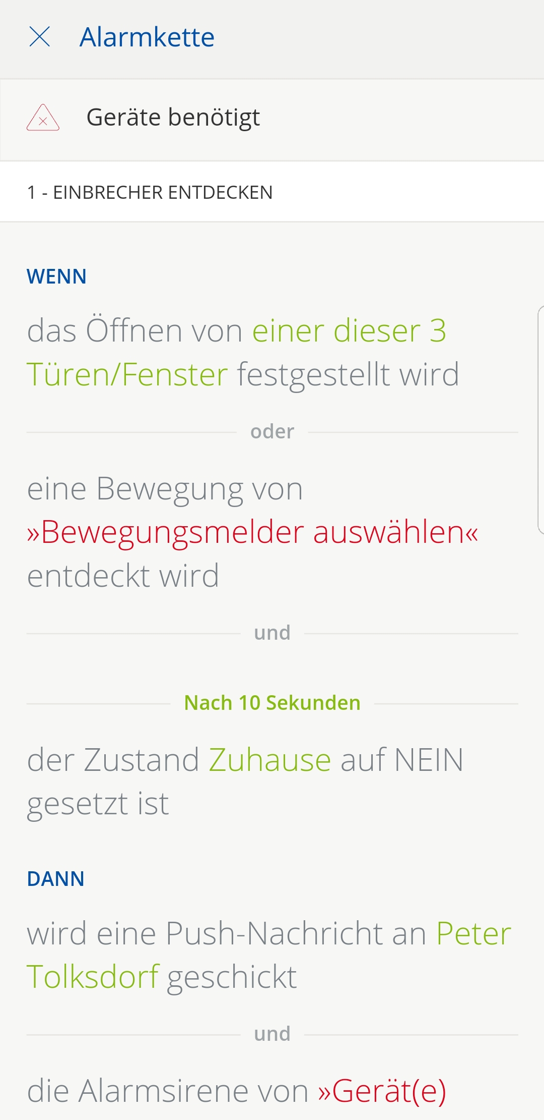

Leider nein. Da wo Szenarien durchsuchen steht, müßte eigentlich das eingesetzte Szenario Alarmkette stehen

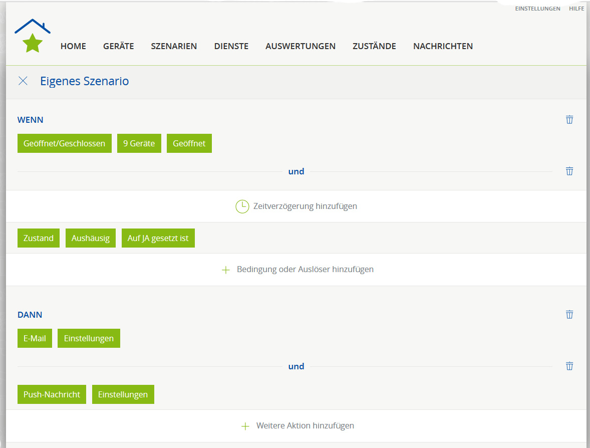

Ein eigenes vereinfachtes Szenario könnte aber so aussehen:
Navigation Szenarien, +, Eigenes Szenario
WENN Geöffnet/Geschlossen - Fenster X (oder alle auswählen) - Geöffnet
UND Zustand - Zuhause - Auf NEIN gesetzt ist
DANN SMS - Einstellungen
Bitte auch noch andere Faktoren evtl berücksichtigen (z.B. Zeitverzögerungen, andere Zustände)
siehe auch hier:
Weitere Beispiele siehe auch unter Suchfunktion mit Alarm oder Alarmkette.
Müsste dann das sein .

Eher so:
Siehe Beitrag von Noge2016 WENN UND DANN sind wichtig. Bei DANN könntest Du dann auch die SMS Benachrichtigung einfügen
