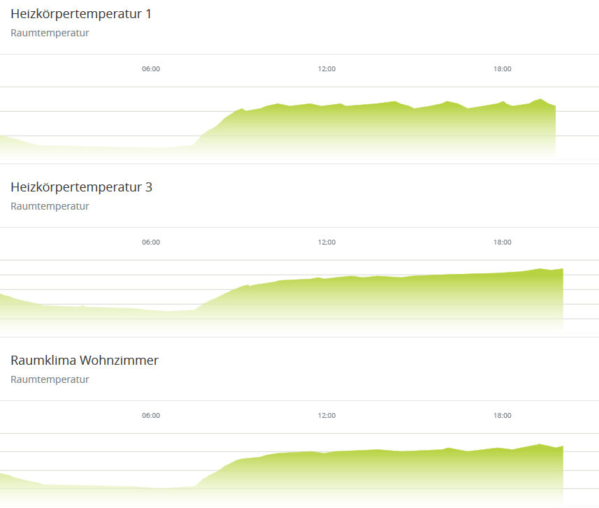

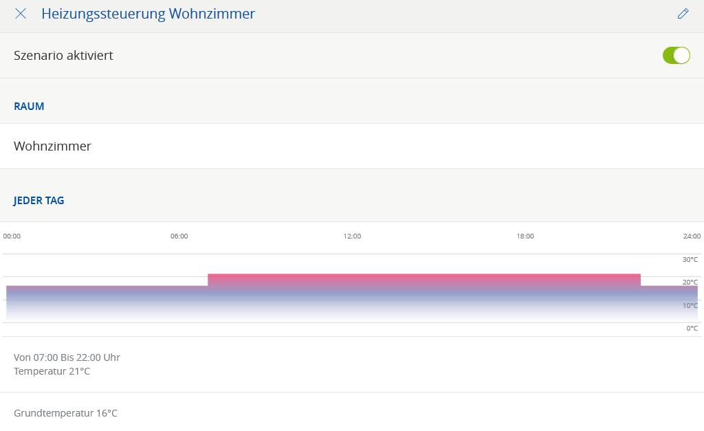

Hier noch 2 Scrennshots vom meinem Wohnzimmer mit 2 HKTs und das entsprechende Zeitszenario.

Schade, dass Du die Temperaturskala bei der Auswertung "abgeschnitten" hast.Hier noch 2 Scrennshots vom meinem Wohnzimmer mit 2 HKTs und das entsprechende ...
Die Linie liegt bei 21 Grad und wird im Bild leicht überschritten.Hier noch 2 Scrennshots vom meinem Wohnzimmer mit 2 HKTs und das entsprechende ...
