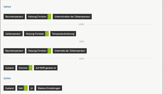

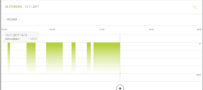

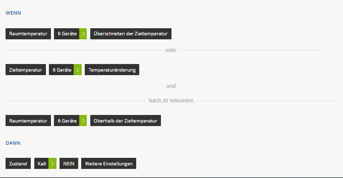

    Zustand "Kalt" wird durch folgendes Szenario auf JA gesetzt:
    und zwar für jedes Zimmer eigene Regel.

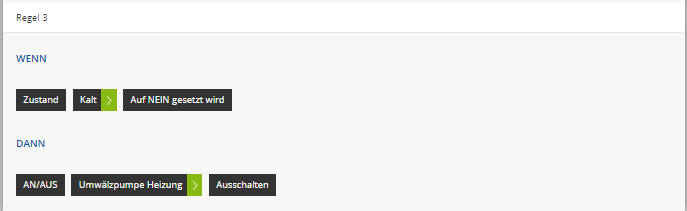

    Um "Kalt auf NEIN zu setzen reicht eine Regel aus:

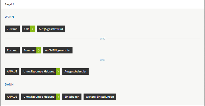

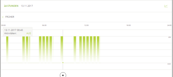

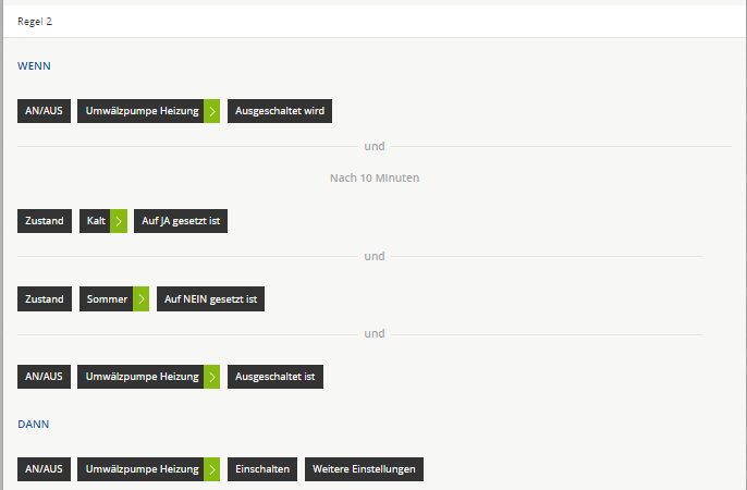

    Die Steuerung der Umwälzpumpe ist bei mir so Programmiert:
    Die Pumpe habe ich so eingestellt, dass sie nur 20 Min. pumpt und dann 10 min Pause, danach wird erneut ausgewertet, ob weiteres Pumpen benötigt wird.

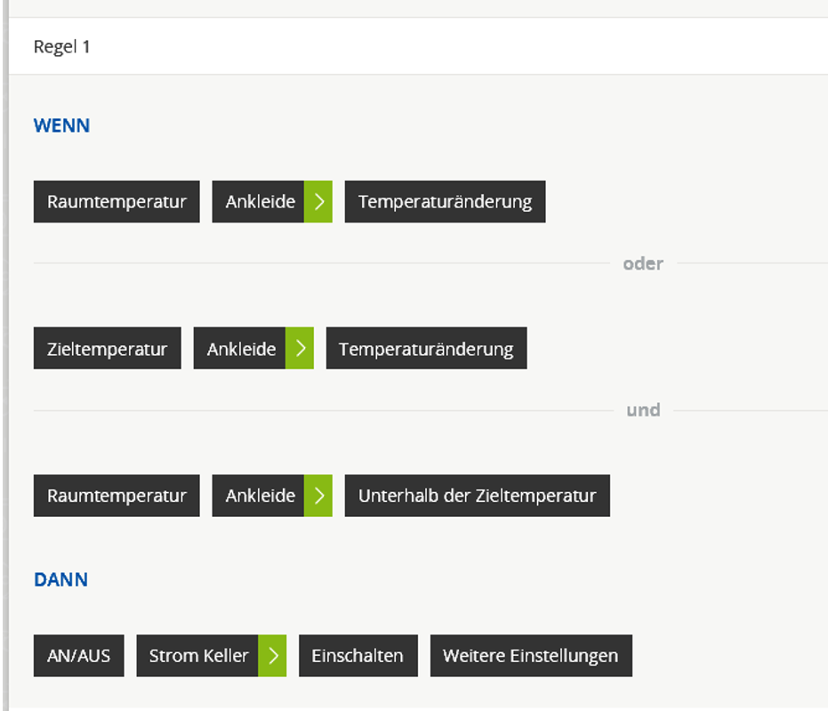

  • Hi, ich habe das gleiche Problem, weil bei der Prüfung der Zieltemperatur eine geänderte Zieltemperatur nicht beachtet wird. Das ist NUR bei den Auslösern so, nicht aber bei den Bedingungen. Ich habe das folgendermaßen umgangen:
    Und das für jedes Zimmer aufgesetzt. Strom Keller ist bei mir der Strom für die Heizungsanlage. Die Heizungsanlage wird somit eingeschaltet, wenn mindestens ein Zimmer UNTER Zieltemperatur ist.
    Ausgeschaltet wird sie, wenn ALLE Zimmer ÜBER Zieltemperatur sind. Auslöser ist hier dann auch Raumtemperatur oder Zieltemperatur Temperaturänderung UND Bedingung (NICHT Auslöser!!!) 11 Geräte über Zieltemperatur
