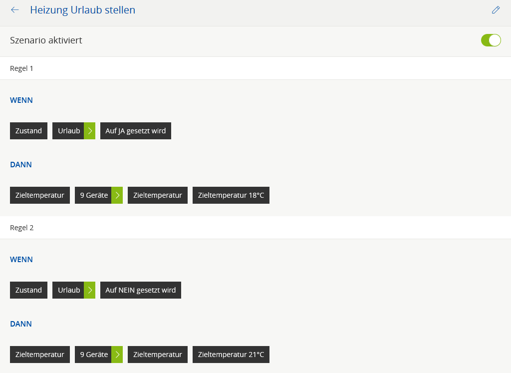

Du wirst wahrscheinlich noch eine zusätzliche Regel einführen müssen, welche greift, wenn der Zustand Urlaub auf ja gesetzt wird. Dann kannst du die Solltemperatur über diese Regel hochsetzen, wenn ein bestimmter Zeitpunkt ist. Auch eine Zustandänderung kann als Auslöser dienen, allerdings nur, wenn es definiert wurde.

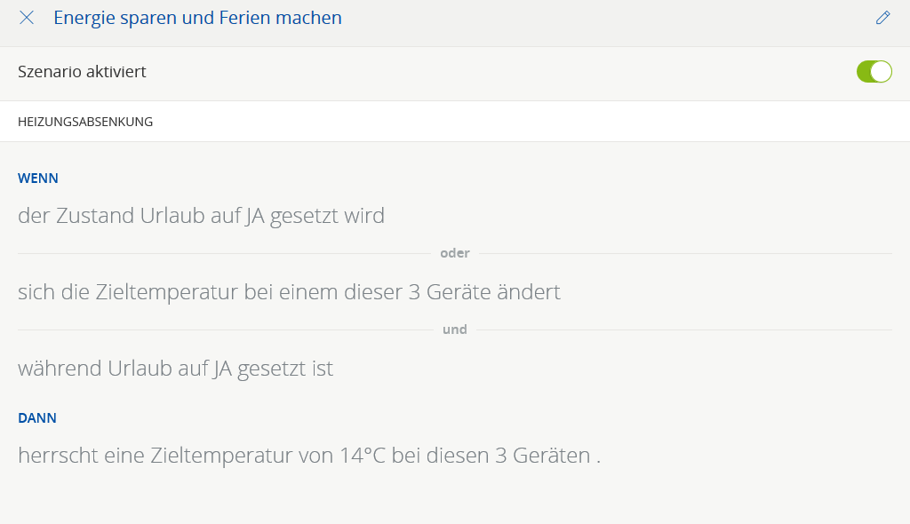

Ergänzend zur HaHoma Ausführung hier noch ein Szenario für die Heizungssteuerung:
Damit kann die Zeit bis zum Schalten der normalen Heizungsszenarien überbrückt werden.
