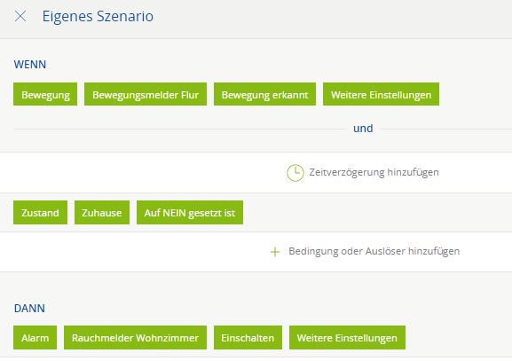

  • Ich habe im Flur einen Bewegungsmelder, einen Rauchmelder und einen Wandsender installiert. Das von mir gewünschte Szenario funktioniert leider nicht zuverlässig:
    a) Wandsender schaltet Zustände "Zuhause Ja/Nein" b) Bei Zustand "Zuhause Nein" soll bei Erkennen einer Bewegung der Rauchmelder/Alarm ausgelöst werden c) Bei Zustand "Zuhause Ja" soll kein Alarm ausgelöst werden
    Welches Szenario ist hierfür sinnvoll? Muss ich hier mehrere Szenarien verwenden (Szenario Wandsender und Szenario Bewegungsmelder)?
  • Das sieht nicht schwer aus - ich würde ein Szenario mit drei Regeln bauen
    Regel 1
    Regel 2
    WENN Tastendruck Wandsender Taste 1 DANN Zustand "Zu Hause" auf Ja
    Regel 3
    WENN Tastendruck Wandsender Taste 2 DANN Zustand "Zu Hause" auf Nein

    Mehrere Szenarien sind nicht notwendig, das lässt sich mit mehreren Regeln alles in ein Szenario packen.
