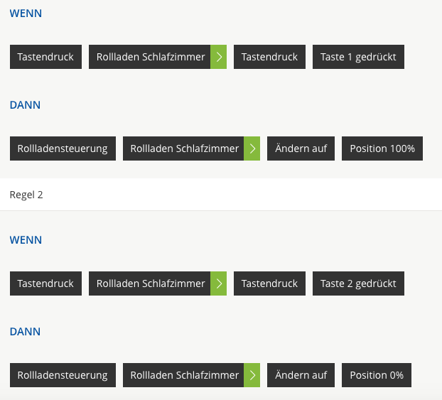

Ich vermute mal du meinst das Standardszenario, welches beim Einbinden der Steuerung angelegt wird? Hab ich nicht mehr.
Hier mal meines: (langer Tastendruck = Rollladen fährt komplett, kurzer Tastendruck = Rollladen fährt ein Stück)

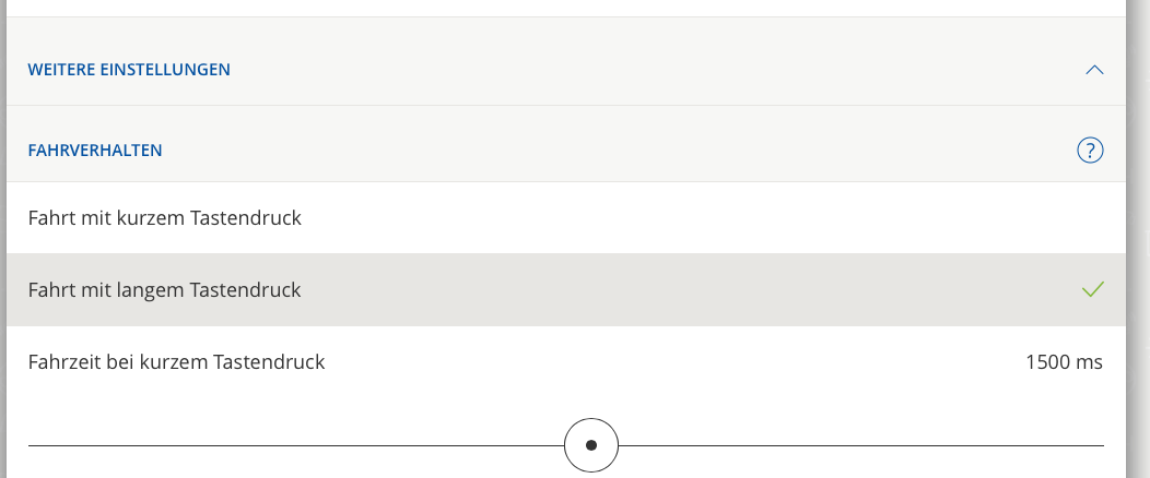

nur den Hacken vom langen auf kurzen Tastendruck versetzen, dann wird es zum Standartszenario.Was heißt "wie vorher"? Ich kann viel - hellsehen gehört leider nicht dazu.
