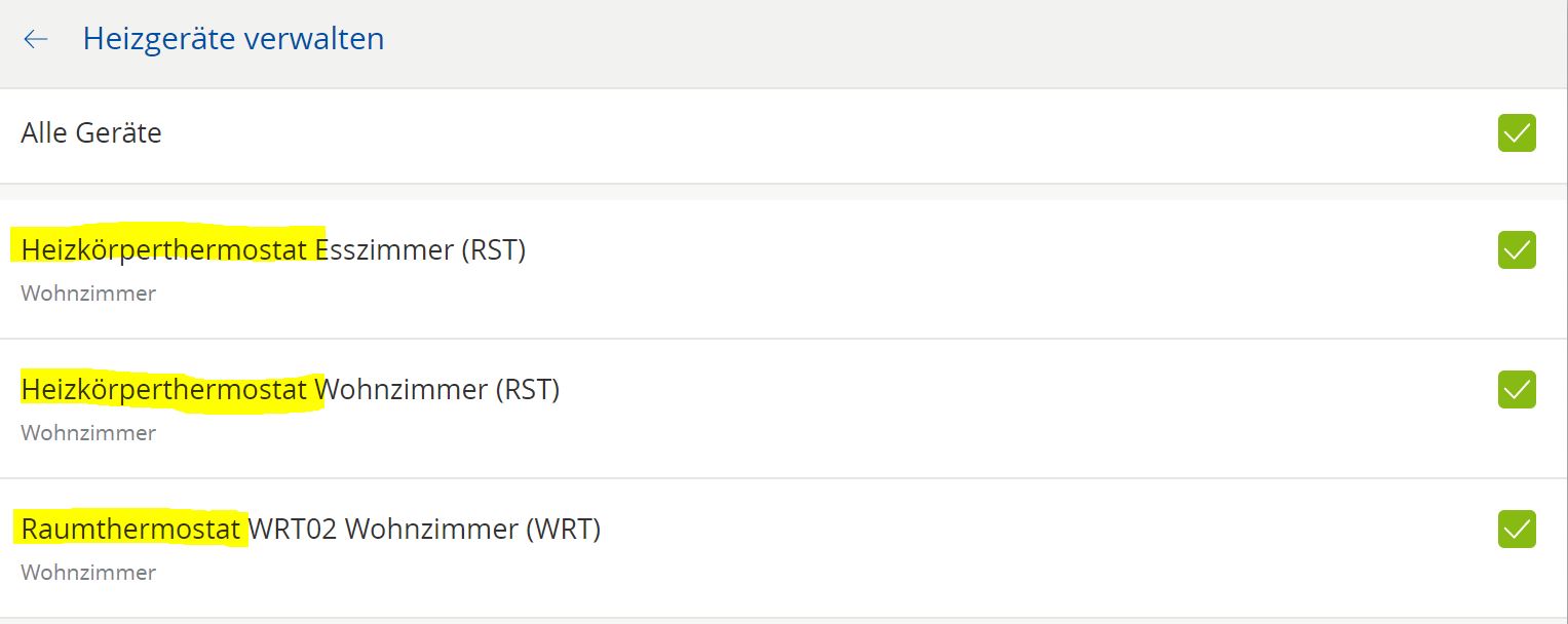

Ich habe im Wohnzimmer 2xTFS (Fenstersensoren) , 2xHKT (Heizkörperthermostate) und 1xWRT Raumthermostat.
Nun möchte ich damit die Temperaturabsenkung beim Öffnen irgendeines der beiden Fenster einrichten. In dem dafür vorgefertigten Szenario "Temperaturabsenkung" kann ich die "Heizgeräte" auswählen, die mit diesem Szenario verbunden werden sollen. Hier könnte ich nun alle drei Heizgeräte anwählen (also 2xHKT und das WRT).
Aber macht das Sinn? Reicht es nicht, das WRT allein in das Absenkungsszenario einzubinden ?

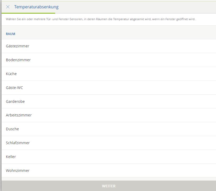

Du kannst da doch nur das Raumklima des betreffenden Raumes (und damit die Kombination der Klimageräte) auswählen ....
Direkt angesteuert wird dann nur der WRT, welcher nach 1-2 Minuten wiederum die HKT benachrichtigt.

Wenn du das ootb-Szenario meinst, kann ich nur meine Worte vom oben wiederholen - da werden keine Klimageräte (WRT/HKT) sondern nur Räume angeboten - zumindest ist das bei mir so.
Auf der nächsten Seite stehen dann die TFS zur Auswahl.

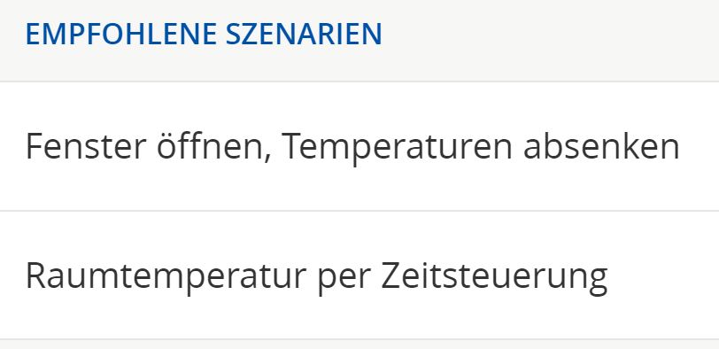

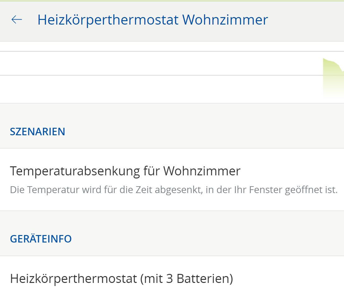

Gehe mal auf irgendeinen HKT oder WRT. Dort findet man weiter unten :

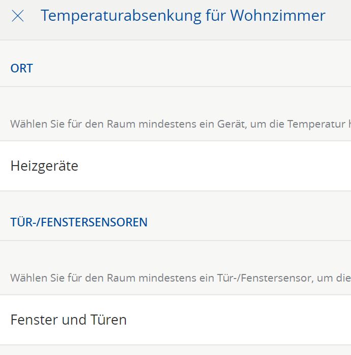

Wenn man dort "Fenster öffnen, Temperaturen absenken" anwählt, kann man die Temperaturabsenkung konfigurieren und zwar bei jedem Heizgerät (z.B. für HKT oder auch WRT).
Und nun nochmal meine Frage: wenn ich in einem Raum 2xTFS, 2xHKT und 1xWRT installiert habe, kann ich obige Temperaturabsenkung bei beiden HKT und auch beim WRT hinterlegen. Aber ist dies nun notwendig oder reicht es, dies beim WRT zu konfigurieren ?

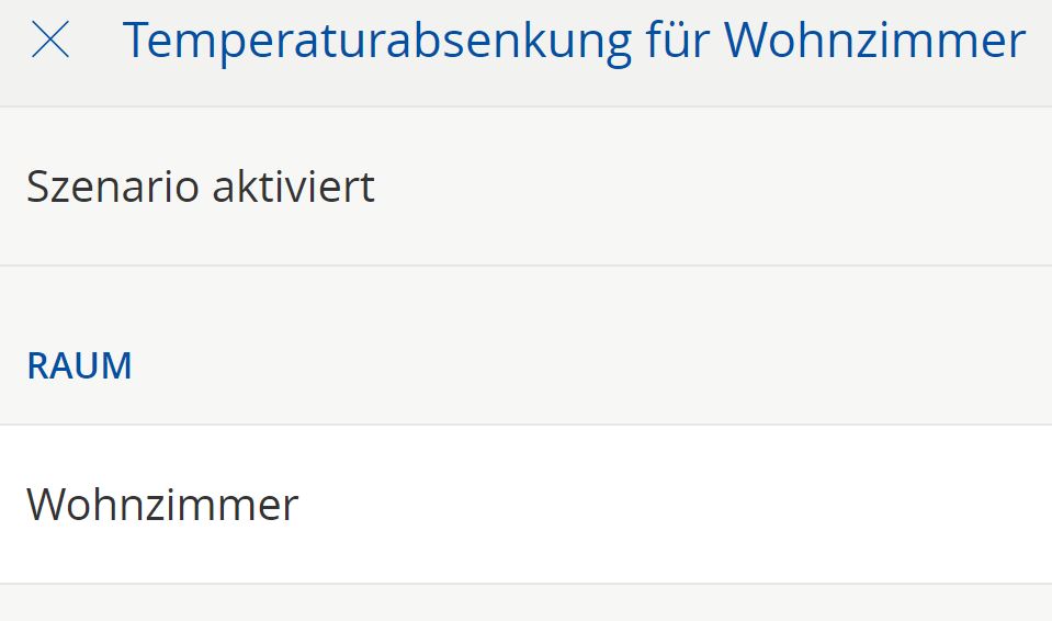

Das ootb-Temperaturabsenkungs-Szenario sieht dann bei mir wie folgt aus:
In diesem letzten Screenshot sieht man, dass ich aktuell die Temperaturabsenkung für alle 3 Geräte hinterlegt habe. Reicht hier nicht auch nur der WRT ? Genau das ist hier meine Kernfrage !

Jetzt habe ich die Stelle gefunden - da wurden bei mir beim erstellen des Szenarios alle Klimageräte automatisch ausgewählt. Ich habe noch keinen Versuch unternommen dort eins abzuwählen. Es funktioniert so auf alle Fälle einwandfrei (wenn TFS und WRT sich verständigen konnten).
OK. Ich dachte nur, dass es der Stabilität dienen könnte, wenn man die HKT aus dem Spiel nimmt. In Verbindung mit dem WRT haben die ja eh nix zu melden. Und zum Bug Temperaturabsenkung TFS/HKT ist ja an anderer Stelle schon genug geschrieben worden.Jetzt habe ich die Stelle gefunden - da wurden bei mir beim erstellen des Szenar...
