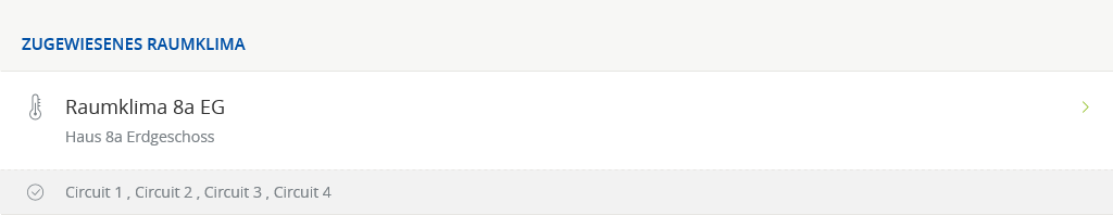

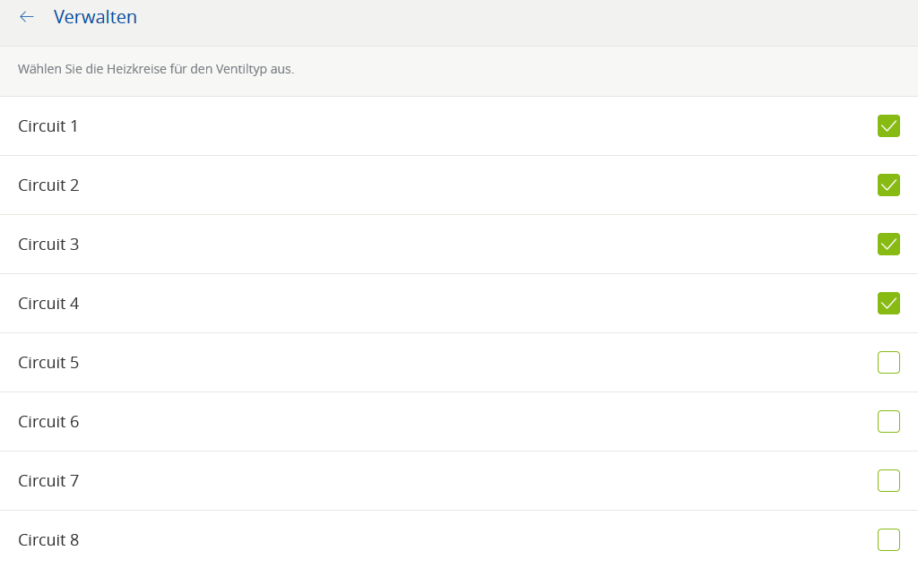

Hallo. Ich habe einem Raumthermostat mehrere Heizkreise zugewiesen. Wenn ich jetzt die Temperatur in diesem Raum erhöhe (und alle drei Stellantriebe "starten" müssten), blinkt es am entsprechenden Ausgang beim FSC8 nur kurz auf, und nichts passiert. Wenn ich die Temperatur in Räumen mit nur einem Heizkreislauf erhöhe funktioniert es aber. Jemand einen Rat? (Schon mehrmals zurückgesetzt, und neu eingebunden)

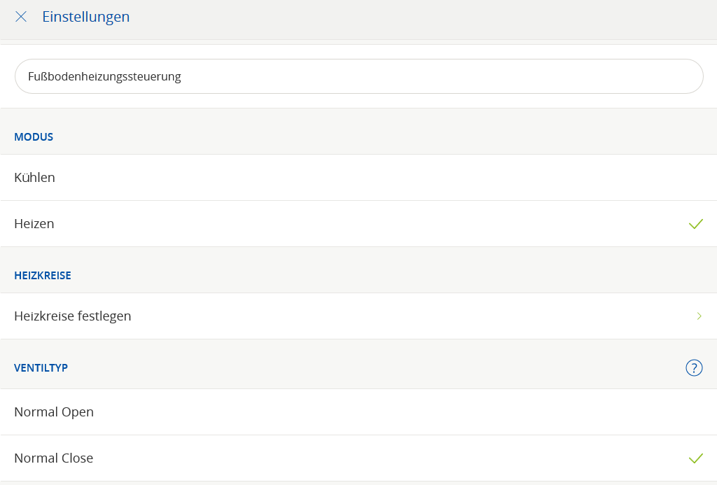

Ich habe mal meine Einstellungen aufgeführt.. Bei mir läuft es so wie eingestellt schon 1 1 /2 Jahre ohne dass ich etwas verändert habe. Am Anfang mußte ich lange experimentieren, bis die jetzigen Einstellungen sich stabilisierten. Trotzdem gibt es immer noch Temperaturabweichungen von 1 bis 3 Grad zu den Zeitprofilen.

Ich gehe davon aus, dass das Rhaumthermostat den entsprechen Heizkreisen richtig zugeordnet wurde..Weiterhin sind die Zeitszenarien eindeutig hinterlegt und steuern entsprechend. Bitte mal prüfen, ob von dieser Seite alles in Ordnung. Auch die Einstellung der FSC8 (Ventiltype) ist richtig gesetzt ?.

Meine SN's sind 4394 und 8641. Haben die Nummern eine Bedeutung ?. Habe am Anfang dieses Threads einen Screenshot mit 4 Heizkreisen an einem Raumthermostat dargestellt und auch Auswertungen dazu.@noge: Nein, alles korrekt angeschlossen. 8 Heizkreise mit 5 Thermostaten. Im Wo...
