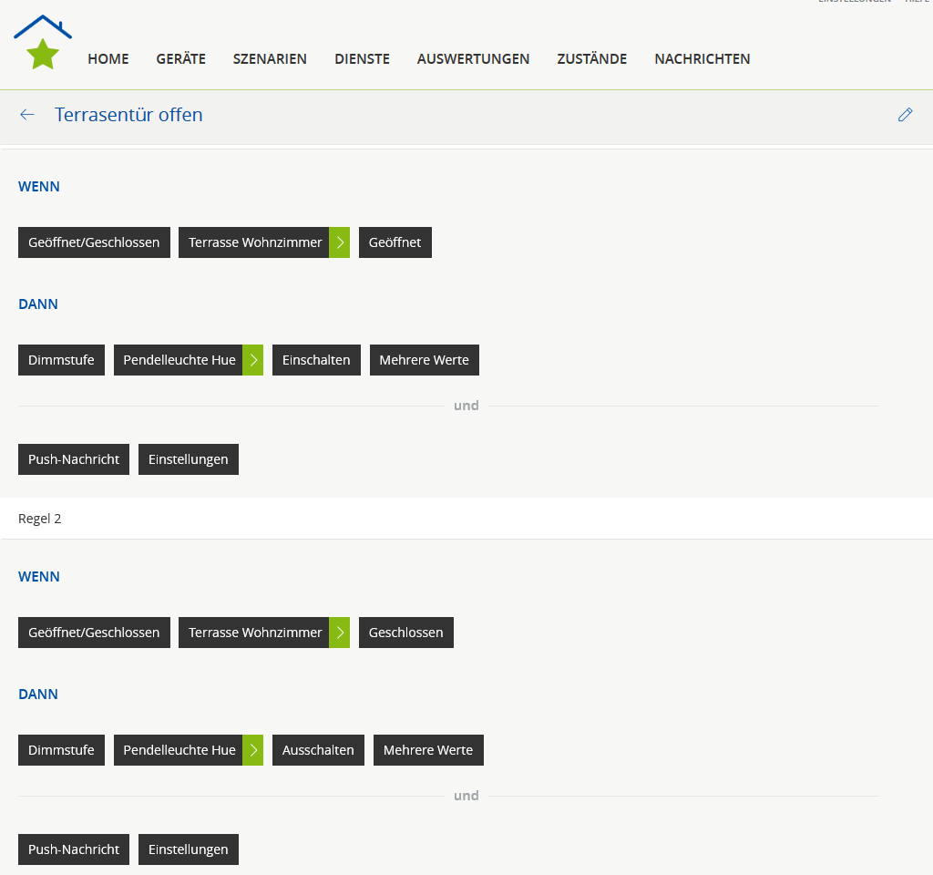

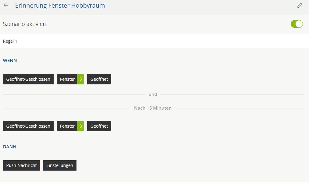

  • Als Ergänzung zum Eintrag von Noge2016: Ich habe für ein Fenster eine Erinnerung per Push-Nachricht als Szenario eingerichtet. Das sieht so aus:
    Wenn das Fenster geöffnet wird (Auslöser), und es nach 15 Minuten immer noch geöffnet ist (Bedingung), dann bekomme ich eine Push-Nachricht. Dies kann man natürlich noch mit SMS und Hue-Lampen als zusätzliche Aktionen erweitern. Und wenn Hue-Lampen eingeschaltet werden, dann benötigst du eine zweite Regel, wie Noge2016 in Regel 2 beschrieben hat, welche die Hue-Lampe wieder ausschaltet, wenn die Tür wieder geschlossen wird.
