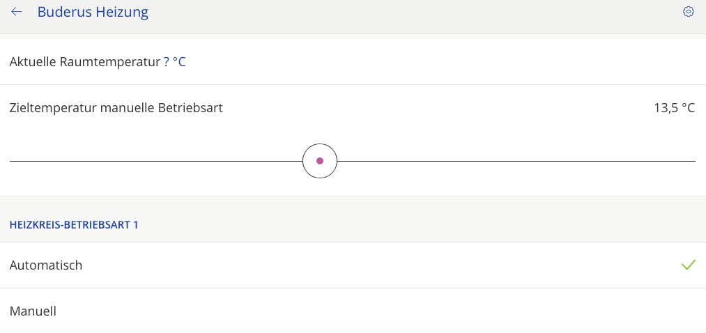

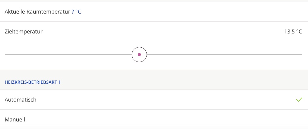

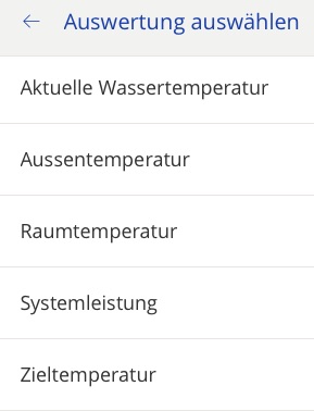

    Noch immer sind diverse grafische Fehler vorhanden: So ist es im SH hinterlegt. Hier meine korrigierte richtige Darstellung
    Der Slider ist verwirrend bezeichnet Hier habe ich die Bezeichnung des Sliders mal korrigiert. Es ist verwirrend seitens innogy bezeichnet. Der Slider wirkt nur auf den manuellen Betrieb und wird auch nur in die manuelle Ebene der RC300 geschrieben.

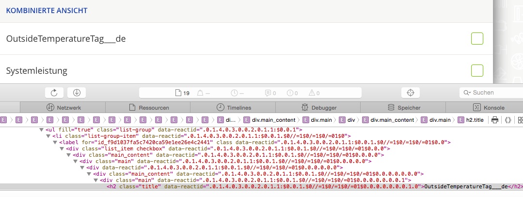

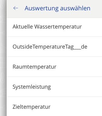

    Die Aussentemperatur von der Buderus Steuerung kann noch immer nicht für Szenarien verwendet werden. Die Kollektortemperatur ist unrealistisch. Hier können Werte bis 999°C für Szenarien herangezogen werden. Unter "Energie" kann kein Wert der Buderus App bei Statusinformationen ausgewählt werden.

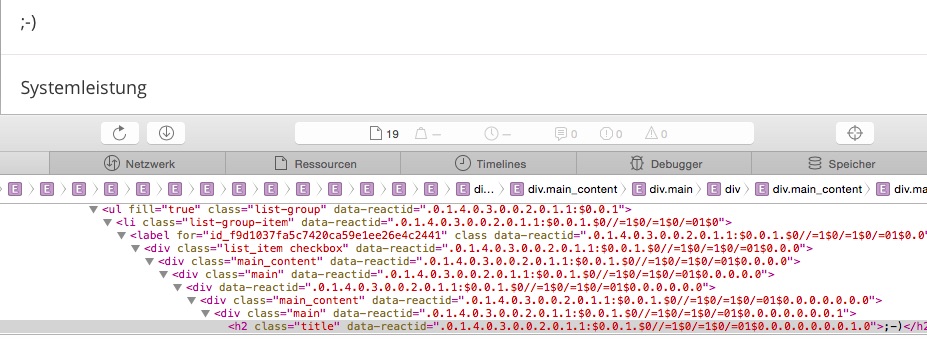

    Die Texte kann der Endnutzer leider nicht ändern. Ich habe nur das JavaSkript zerpflückt und dort meine Vorstellungen eingetragen. Da ich diese Änderung nicht speichern kann, wird der Name den innogy vergeben hat beim nächsten Laden der Seite wieder neu aufgerufen. Eigentlich wäre es für innogy ein leichtes den angezeigten Namen zu ändern.
