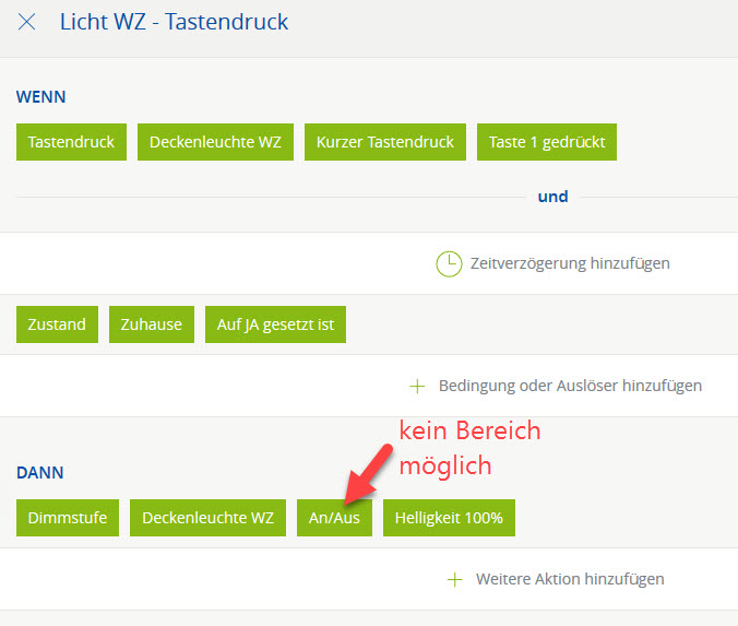

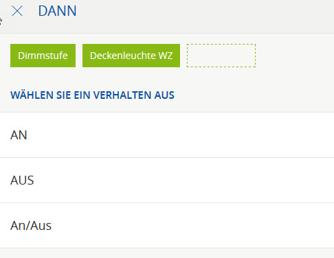

mein Problem ist, dass ich die Option Bereich nicht zur Verfügung habe in deiner Kette:
dann Dimmstufe - Up-Dimmer - Bereich - Helligkeit 1 - 100%
Siehe auch die beiden Screenshots:
und

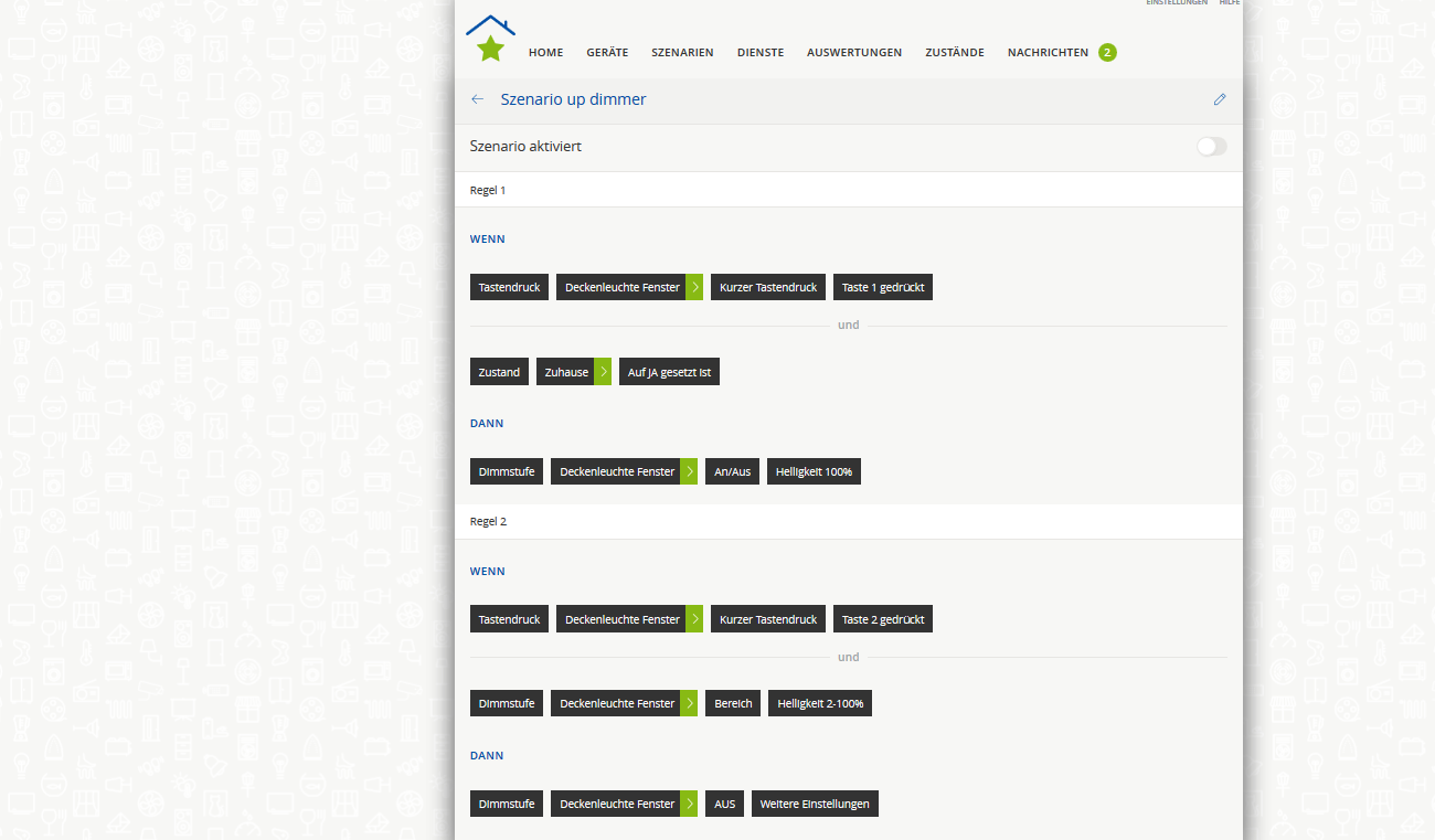

So sieht mein Testszenario aus, dass ich für diesen Fall gebaut habe. Der Unterschied ist der, dass die entscheidene Regel als Bedingung oder Auslöser aufgebaut wurde und nicht als Aktion.
Habe ich in der verbalen Beschreibung nach Korrektur nicht sofort dargestellt. Hoffentlich klappt es.
vielen Dank! Das hat funktioniert!
