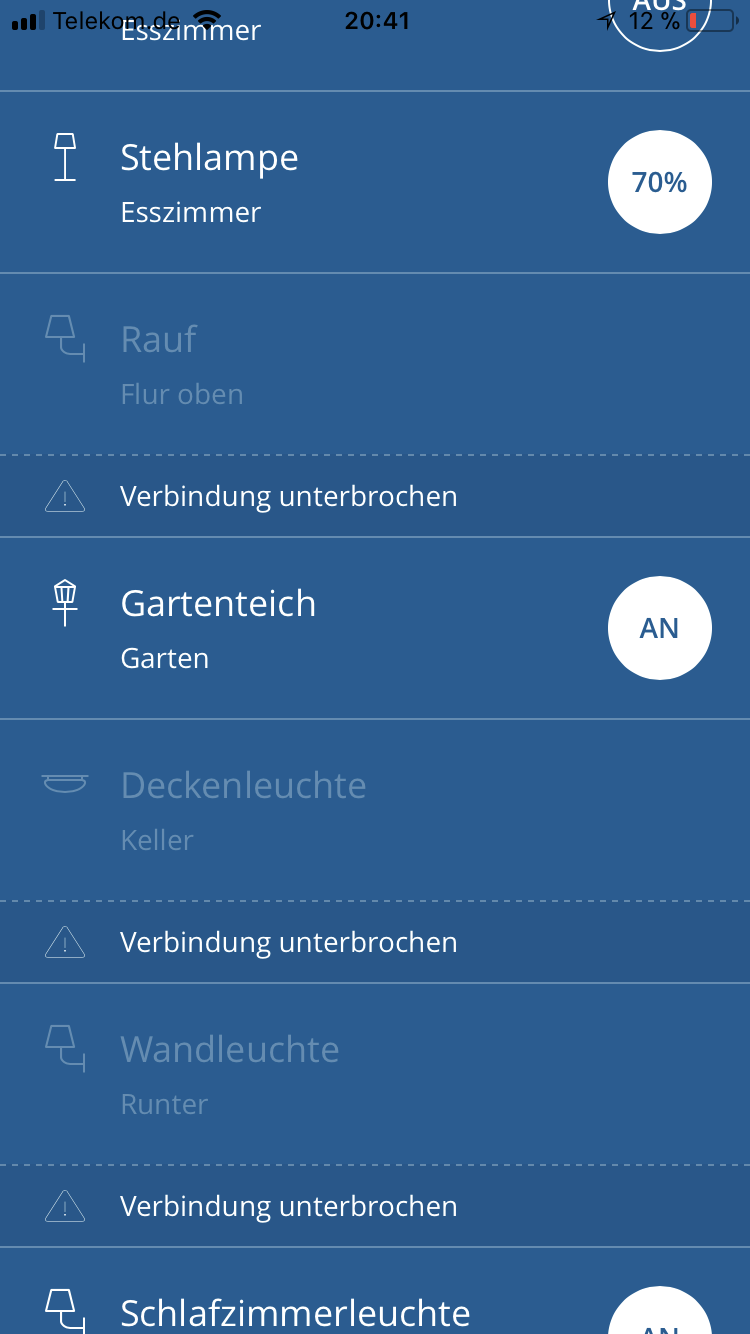

Hallo zusammen. Seit neuestem sind meine Osram Lampen wieder ausgegraut beziehungsweise nicht erreichbar.. wenn ich Sie auswaähle lassen Sie sich über den Dimmregler trotzdem steuern.
Weis jemand den Knoten ?

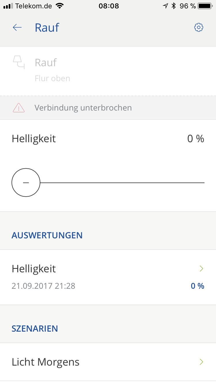

Der Zustand ist dauerhaft. Log Dateien und E-Mail sind raus. Die Entfernung zur Bridge 5-10 Meter. Das komische ist ja wenn ich die Lampen anklicke kann ich im nachfolgenden Bild mit dem Schieberegler die Lampe dimmen und regeln.
Wenn der Schieberegler bedient wird, ändert sich dann auch die Helligkeit der Lampe?
Ja, das Licht ändert sich. Es geht Rückflug, funktioniert aber irgendwie. Der An/Aus Button oben rechts ist nicht bedienbar.
