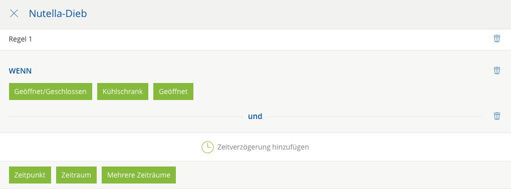

Regel 1

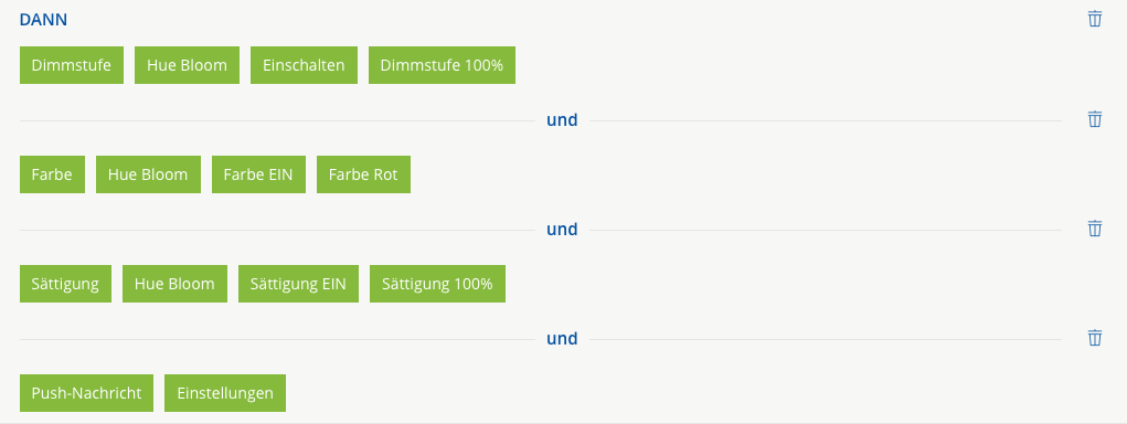

Wenn sich ein Schleckermäulchen bei Nacht heimlich zum Kühlschrank schleicht und diesen im Zeitraum zwischen 23 und 6 Uhr öffnet, blinkt bei uns im Schlafzimmer eine Hue in Rot und schaltet sich nach 2 Minuten per automatischer Abschaltung wieder ab. Gleichzeitig wird eine Push-Mitteilung mit "Nutella-Dieb!!!" auf mein Smartphone geschickt.

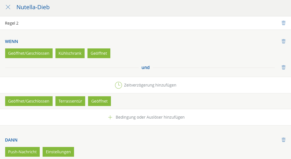

Regel 2
Wir verbringen viel Zeit in unserem großen Garten. Wenn wir draußen sind, dann ist die Terrassentür meist geöffnet oder zumindest angelehnt. Versucht nun jemand in dieser Zeit heimlich den Kühlschrank zu plündern, erfolgt ebenfalls eine Push-Mitteilung mit der Nachricht "Nutelladieb!!!" auf mein Smartphone. Die geöffnete Terrassentür wird hier als Bedingung ausgewertet.

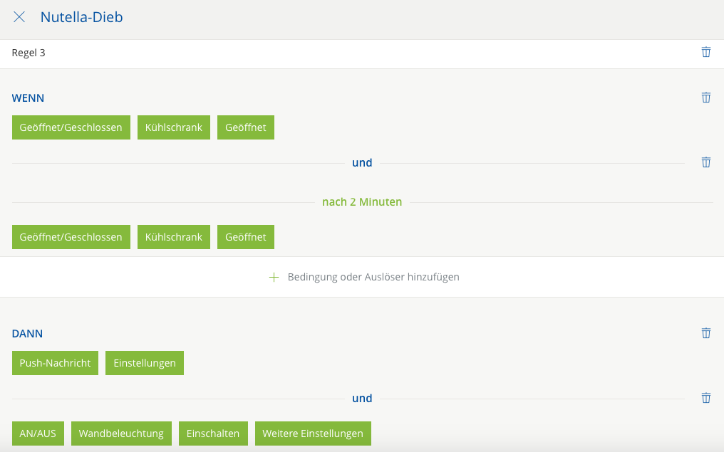

Regel 3
Regel 3 ist eine kleine Bonusfunktion, die gerade dann sinnvoll ist, wenn kleinere Kinder im Haus sind, die gerne mal die Kühlschranktür offen stehen lassen. Wird der Kühlschrank geöffnet (Auslöser/wird) und ist nach 2 Minuten immernoch geöffnet (Bedingung/ist), so schaltet sich eine Leuchte im Wohnzimmer für 5 Minuten ein und analog dazu erhalte ich eine Push-Nachricht ("Kühlschrank vergessen!")

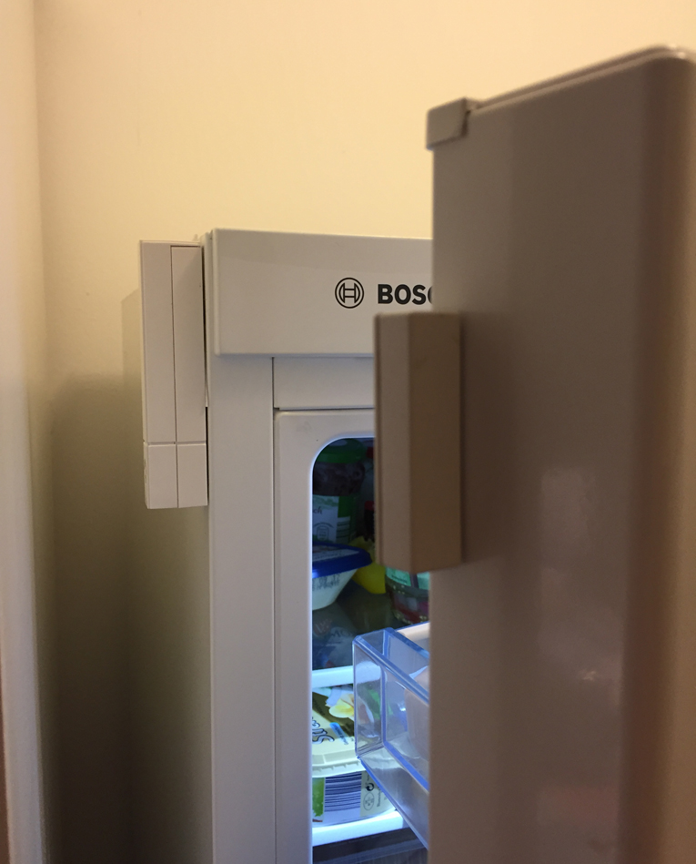

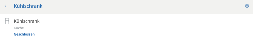

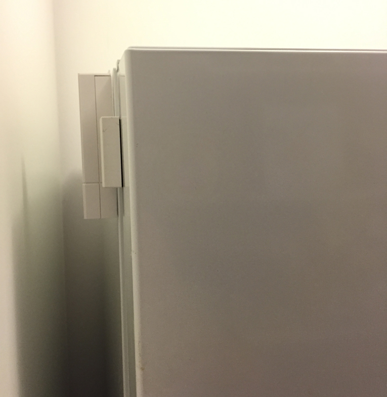

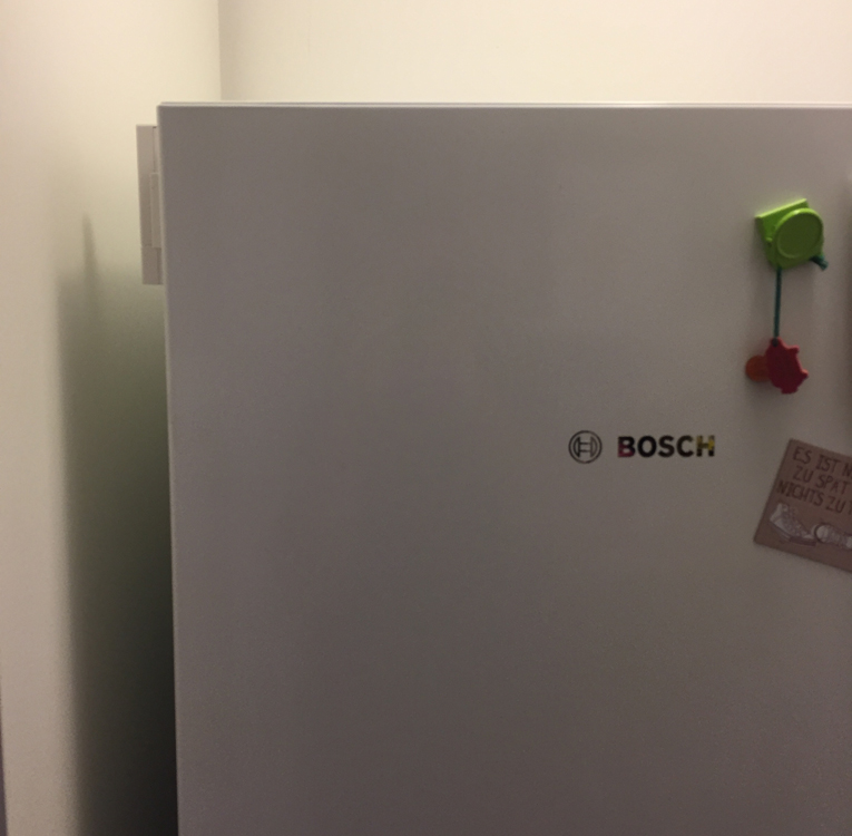

Montieren lässt sich der Fenstersensor ganz einfach und ziemlich unauffällig - genauso wie bei der Montage an einem Fenster. Die Technik sitzt am Kühlschrank, der Magnet an der Kühlschranktür. Für die Optik in der App lässt sich dem Fenstersensor sogar der Typ "Kühlschrank" zuordnen!
