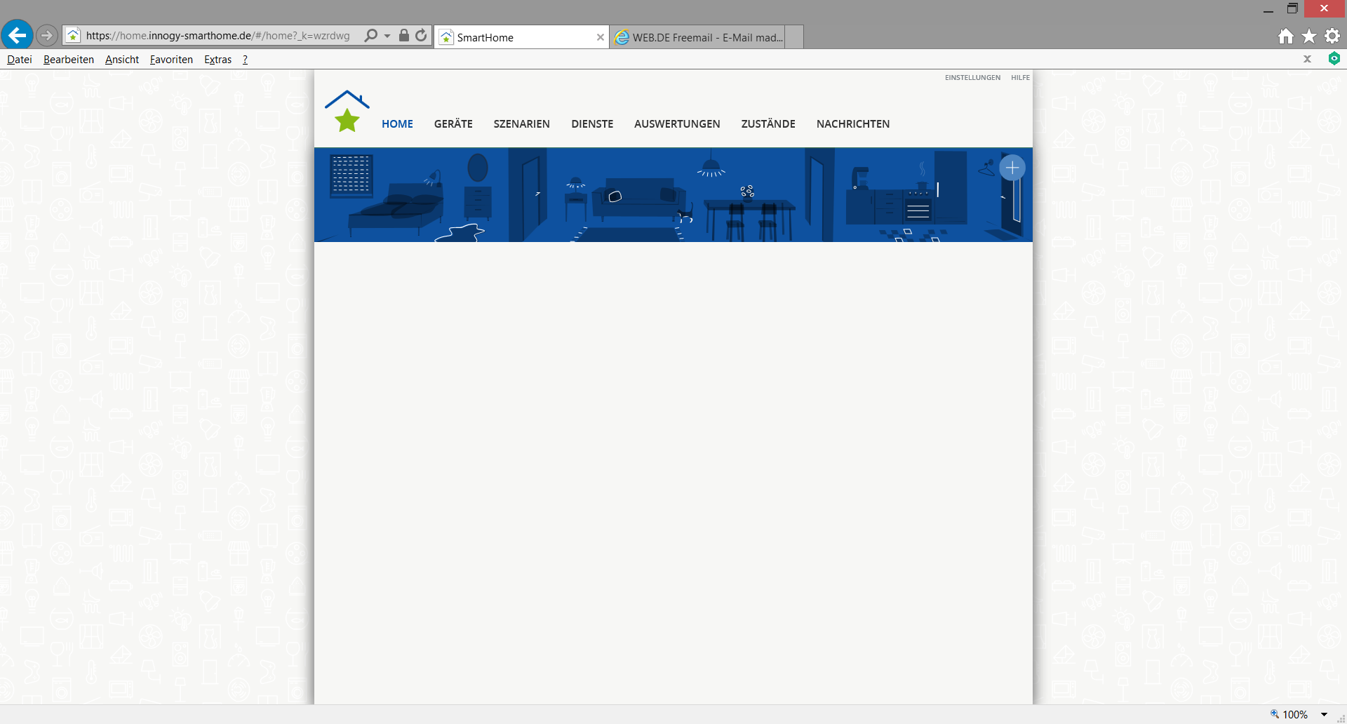

Hallo, dies ist mein erster Versuch Hilfe zu bekommen. Seit gestern sehe ich keine Geräte mehr auf dem Homebildschirm, sowohl über Browser als auch Android. Unter Geräte sind sie jedoch noch zu finden. Die Zentrale zeigt ein Nachrichtensymbol, in der App wird dies jedoch nicht angezeigt. Es ist keine Nachricht zu sehen. Des Weiteren ist ein Scenario verschwunden und ich bekomme keine empfohlenen Scenarien angezeigt. Ich habe die Zentrale schon neu gestartet, jedoch ohne Erfolg. Hat jemand eine Idee ?

Dann sind lediglich die "Kacheln" vom Homescreen verschwunden. wenn dies unter dem Log in auf einem Gerät geändert wird, dann haben alle Geräte mit diesem Log in das selbe Erscheinungsbild.
Lange auf den weißen Bereich Tippen, dann werden die "Kacheln" wieder angezeigt. Auf der Rechten Seite erscheint ein Auge. Ist dieses durchgestrichen, dann ist dieses Element ausgeblendet. Durch Antippen von diesem Symbol wird es dann wieder sichtbar. Durch die sechs Punkte auf der linken Seite kann die Reihenfolge angepasst werden.
geht leider auch nicht.

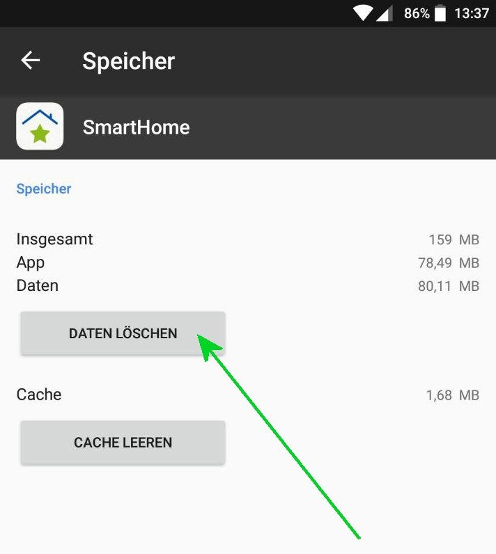

Hast du schon mal die SH-Offline-Daten der Android-App / des Browsers gelöscht?
Ja, geht aber auch nicht.
Da es unter Android, iOS und im Browser auftritt kann ich mir auch nicht vorstellen, dass es mit den ge-cache-ten Daten zusammenhängt. Aber ein Versuch war es Wert. Ich könnte mir eher vorstellen, dass etwas in der Konfiguration kaputt ist und deshalb der Ladevorgang des Homescreens unterbricht. Deshalb der weisse Bildschirm über alle Endgeräte. Aber das ist nur Spekulation. Ggf. ist es auch hilfreich die Daten des Anmeldevorgangs im Browser über die Entwicklertools mitzuschneiden, da dort der Ladevorgang genau protokolliert wird. Die Daten können dann im Browser in ein .har File gespeichert werden und dies wiederum kann vom Support ausgewertet werden.

Wie sieht der Homescreen jetzt aus?
Wenn der Bildschirm auch hier weiß ist, dann ist definitiv ein Fehler in der Konfig. Dann Würde ich sangen, alles auf Anfang. Geräte resetten und neu einbinden.
