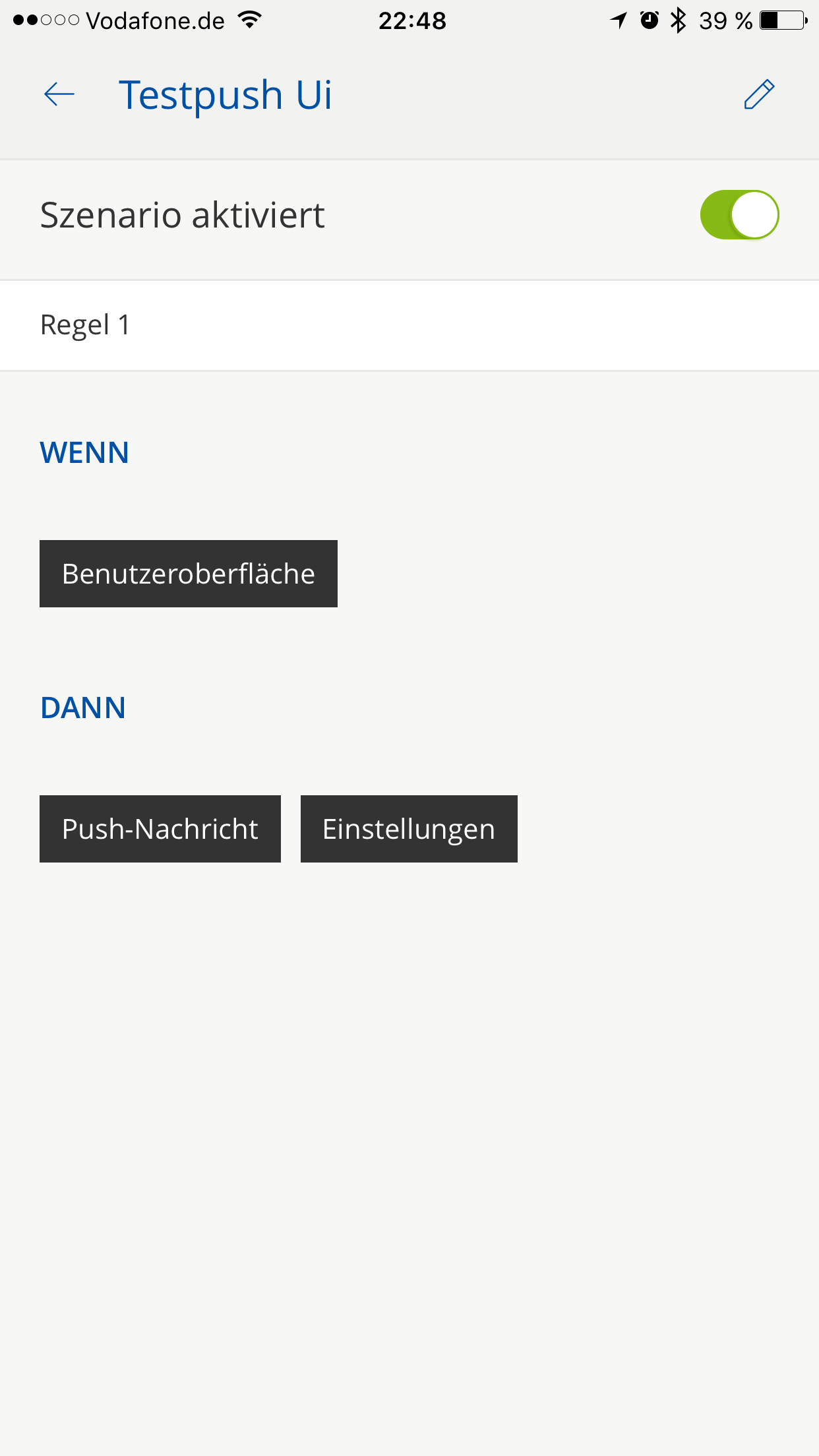

Um meine Push Funktion am SmartPhone aus SmartHome zu prüfen habe ich mir ein Szenario gemacht, mit dem ich per "Knopfdruck" in der UI eine Push-Nachricht auslösen kann.
Zu beachten ist hier nur, dass wenn man den Auslöser drückt, man die App schnell verläßt. Denn abhängig vom OS wird die Push-Nachricht bei geöffneter App nicht zugestellt. Also auf Nummer sicher die App über den Home-Button verlassen, so dass sie im Hintergrund ist. Nach wenigen Sekunden sollte dann die Push-Nachricht eintreffen. Falls das nicht funktioniert, kommen auch keine Push Nachrichten aus anderen Szenarien an.

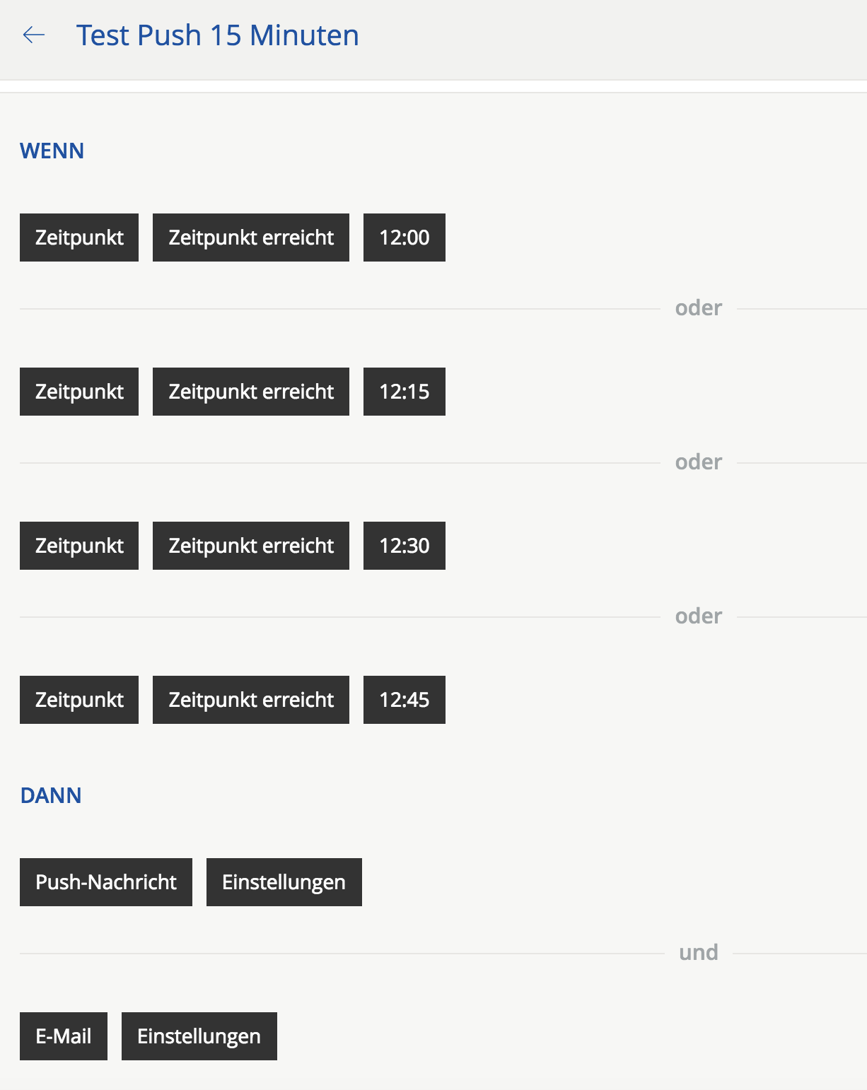

Das Merkwürdige daran ist, dass von innogy Seite alles danach aussieht, als ob die Push auch erfolgreich verschickt/übergeben wurde. Sowohl im SHC als auch im Backend. Wäre es möglich mal ein Szenario zu erstellen, was Push und Email schickt und zu beobachten ob alle Push und/oder EMails ankommen und mit welchem Versatz? Vorab Danke!
Werde ich umsetzen und mich dann wieder melden.Das Merkwürdige daran ist, dass von innogy Seite alles danach aussieht, als ob d...
Hallo FHO! Habe gerade ein Szenario nach Deinem Vorschlag getestet.
5x mit E-Mail und Push und dann noch 3x Push alleine. Angekommen sind 5 E-Mails........keine einzige von den 8 Pushnachrichten

Ich versende Push´s beim öffenen und schließen von der Garage oder beim einschalten oder ausschalten von Überwachungen. Diese werden sporadisch nicht von den Geräten angezeigt. Hier muss ich Szenarien erstellen, die alle 15 min und 24h eine Nachricht auslösen, um hier heraus zu bekomme woran es liegt.
