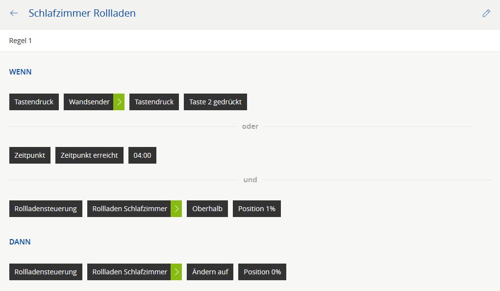

    Automatisches Schließen des Rollladens über Tastendruck und/oder Zeitpunkt
    Wird eine Taste am Wandsender in Bettnähe betätigt, so wird der Rollladen - falls noch geöffnet - vollständig geschlossen. Möchte man in heißen Sommernächten lüften, so schließt der Rollladen selbstständig um 4.00 Uhr und man kann morgens ausschlafen, ohne durch Helligkeit geweckt zu werden.

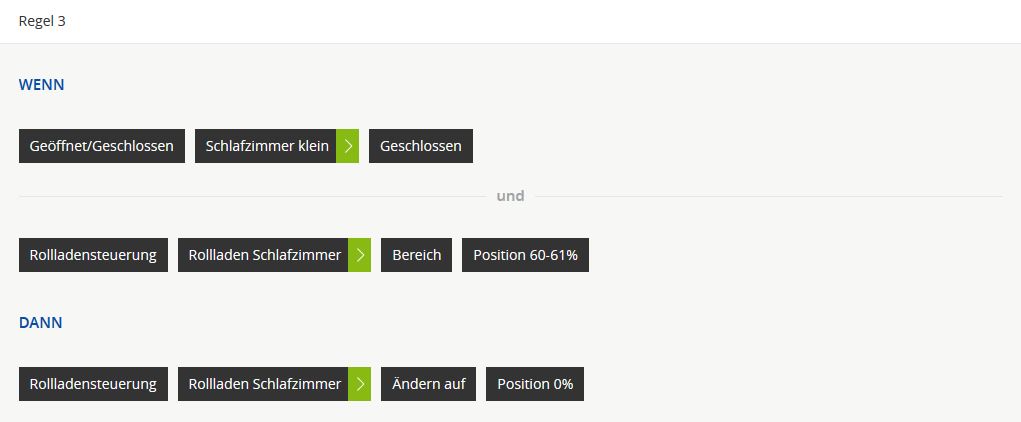

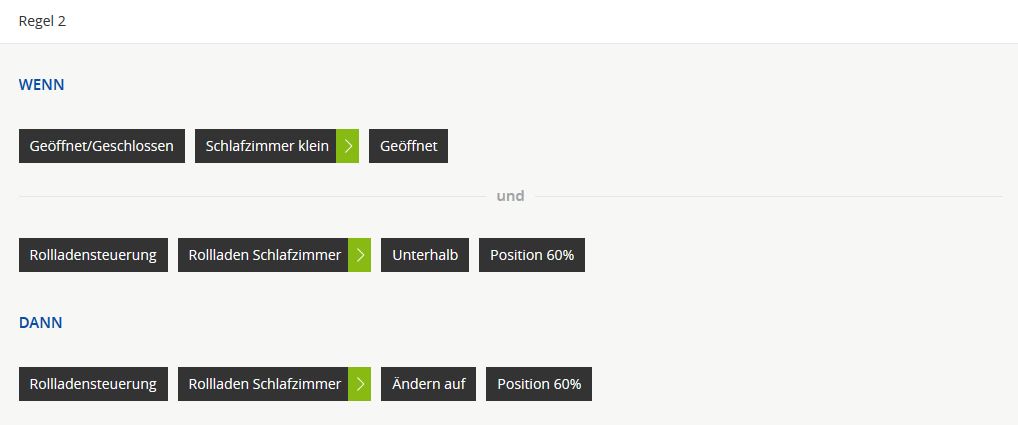

    Automatisches Lüften durch Öffnen & Schließen des Fensters
    Ist der Rollladen schon geschlossen und man möchte abends lüften, so reicht das Öffnen des Fensters aus, um den Rollladen in Lüftposition zu bringen. Schließt man das Fenster und der Rollladen befindet sich noch in Lüftposition, so wird dieser wieder geschlossen.

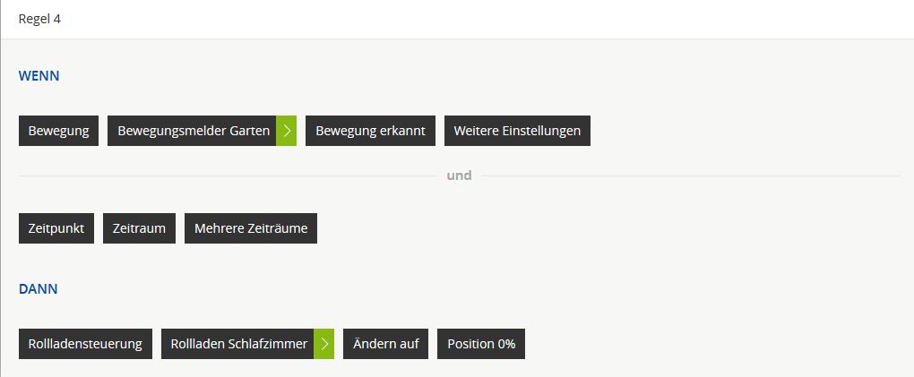

    Automatisches Schließen des Rollladens bei Bewegung
    In heißen Sommernächten möchte man gerne bei geöffnetem Fenster schlafen. Gerade in Ergeschosswohnungen hat der ein oder andere aber ein ungutes Gefühl, wenn nachts das Fenster geöffnet ist. Ein im Freien in der Nähe des Schlafzimmerfensters angebrachter Bewegungsmelder schafft hier Abhilfe - nähert sich eine unbefugte Person in einem definierten Zeitraum bzw. bei einer definierten Helligkeitsschwelle nachts von außen dem offenstehenden Fenster, so schließt der Rollladen automatisch.

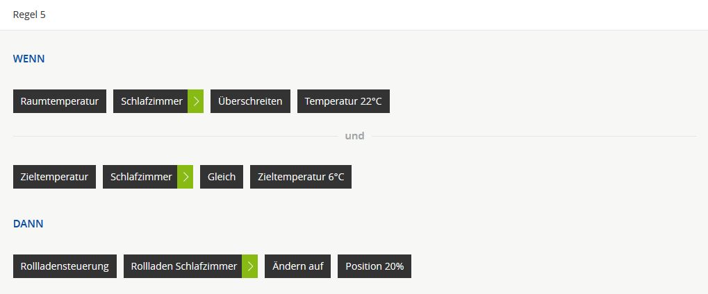

    Verdunkelung bei Anstieg der Raumtemperatur durch Sonneneinstrahlung
    Wird in Zeiten ausgeschalteter Heizung ein Anstieg der Raumtemperatur erfasst, so schließt der Rollladen automatisch und verhindert eine weitere Erwärmung des Raumes durch Sonneneinstrahlung.
