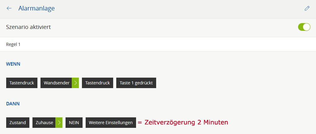

    Ich habe die Alarmanlage nun weitgehend so programmiert, wie Donaudrohne es eingestellt hat. Es sind aber noch eine ganze Reihe von Erweiterungen dabei (Innensirene, Samsung Cam und Bewegungsmelder), aber grundsätzlich ganz nach Anleitung. Leider funktioniert es nicht und das beginnt schon bei der Scharfschaltung. Die Anlage schaltet nicht scharf. Wie kann ich das ganze prüfen?
    Ich habe auch die Kontrolllampe (Spot über Steckdose) eingebaut, aber schon die geht NICHT an.

    Zum Punkt Hue Lampen, sie werden gefunden unter "Dimmstufe". Bei deinem anderen Problem bin ich mir nicht ganz sicher. Aber aus eigener Erfahrung weiß ich, dass oft der Zustand zur Aktivierung des Alarmszenarios nicht/oder falsch gesetzt ist.

    Hallo HilliBilli,
    aus der Fern herauszufinden, warum du deine Anlage nicht aktiviert/deaktiviert kriegst ist schwierig. Irgendwo sitzt ein kleiner Fehler im Szenario. Eröffne am besten mal einen neuen Thread, dort kannst du dann auch einen Screenshot des betreffenden Teils deines Szenarios hochladen.
