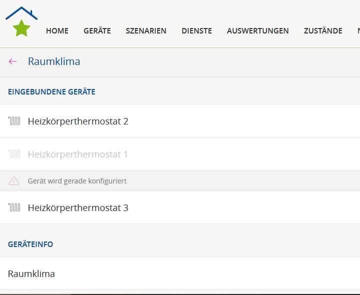

hi ist zwar ein altes thema aber habe das gleiche problem. bei den fensterkontakten hat es funktioniert indem ich die fenster ein paar mal geöffnet und geschlossen habe. wie funktioniert das aber bei bei den heizkörperthermostaten? ich habe eins im wohnzimmer bei dem die ganze zeit dran steht: gerät wird gerade konfiguriert
grüße
