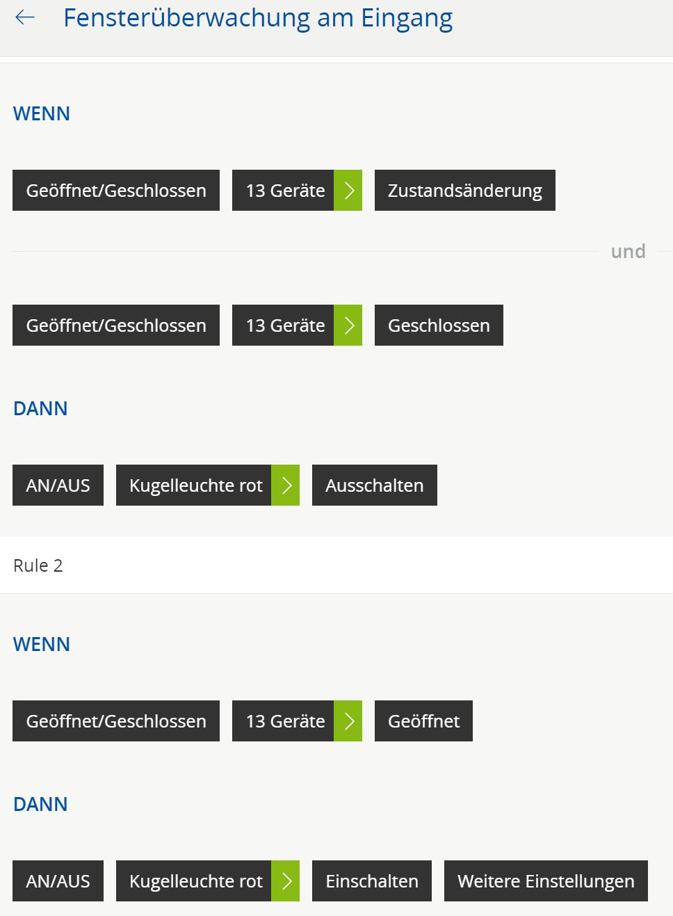

    Bei dem Nachtlicht ist zu beachten, dass die neueren Modelle, die ich in diversen Baumärkten gefunden habe, oftmals zu dunkel leuchten und weiterhin einen Helligkeitssensor eingebaut haben, womit das Licht nur in der Dunkelheit leuchtet. Dies soll so ja nicht sein. Das Modell, was ich oben im Foto genommen habe, leuchtet nachdem ich den Lichtsensor mit lichtdichtem, schwarzem Tesa-Band zugeklebt habe nun auch tagsüber hell genug.
    Bei der Programmierung des Szenarios ist zu beachten, dass der TFS an der Haustüre möglichst NICHT mit einzubeziehen ist. Dies hat den Vorteil, dass ich auch nach Öffnen der Haustür noch sehen kann, ob alles andere geschlossen ist.
    Hier das zugehörige Szenario:
  • Noch stehe ich auf dem Schlauch.Wenn die Lampe nur dann angehen soll, wenn alle TFS zu signalisieren, warum reicht dann nicht zu fragen, ob alle TFS zu sind und fertig?
    Was passiert denn mit dem Trigger, wenn sich keine Zustand ändert, weil alle TFS bereits zu sind?
  • Noch stehe ich auf dem Schlauch.Wenn die Lampe nur dann angehen soll, wenn alle ...
    Vorweg: die Lampe soll nur leuchten, wenn irgendein Fenster auf ist.
    Um überhaupt irgendwas an Script bzw..Szenario zu starten, bedarf es eines Triggers und der ist irgendeine "Zustandsänderung". Danach folgt dann die Prüfung ob alle Fenster zu und wenn ja Lampe aus. Ist doch recht simpel ...
