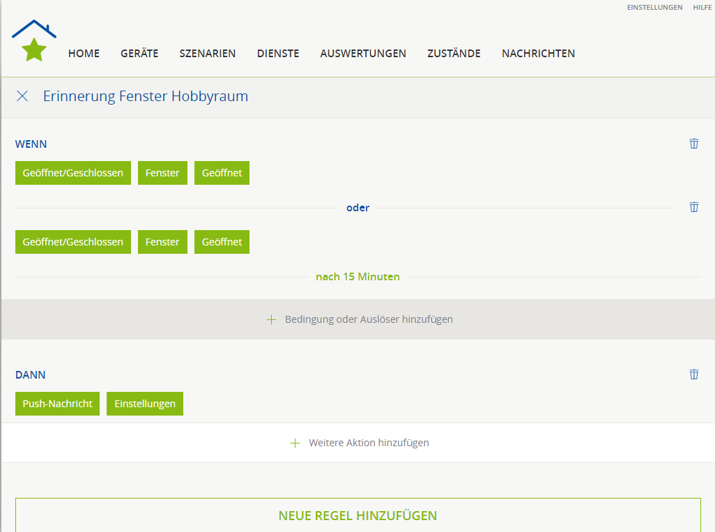

Donaudrohne: Bei mir sieht es so aus, wenn ich die zweite zeitverzögerte Bedingung anlegen möchte:
Bei mir wird automatisch mit Oder verknüpft und die Zeitverzögerung bekomme ich auch nicht zwischen die beiden Bedingungen.
Das klingt logisch. Wie bekommst du die Und-Verknüpfung und die Verzögerung zwischen den beiden Bedingungen hin? Siehe neue Antwort....und um den Wald an Zuständen etwas zu lichten gehts auch wie folgt: ...

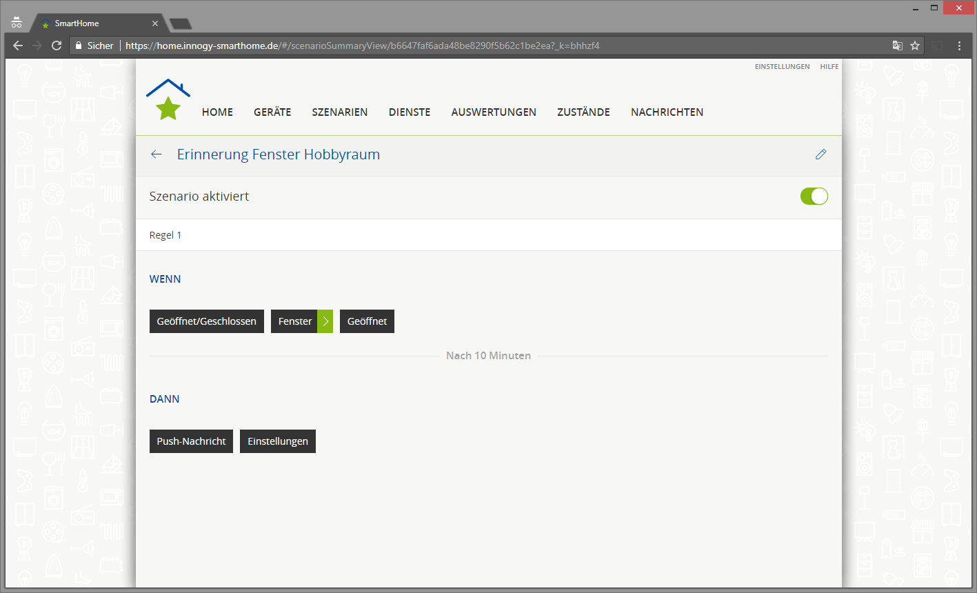

Hallo zusammen. Ich habe folgende Regel:
Die Push-Meldung kommt allerdings auch, wenn bereits das Fenster wieder geschlossen wurde. Wie kann man sich eine Push-Meldung nach 10 Minuten erstellen lassen, wenn das Fenster tatsächlich noch offen ist? Wurde es zwischenzeitlich geschlossen, dann soll keine Meldung mehr kommen.

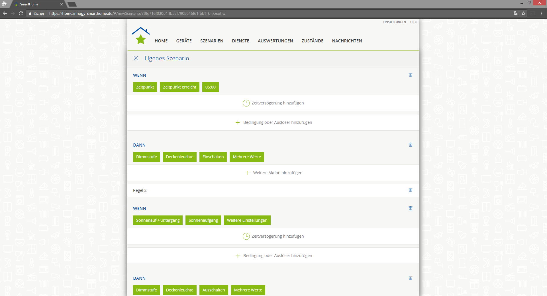

Eigentlich müsste die erste Regel erweitert werden um "Und Sonnenaufgangszeit noch nicht erreicht". Hierzu habe ich aber keine Möglichkeit gefunden. Das Problem ist, dass im Juni zum Beispiel der Sonnenaufgang vor 5:00 Uhr eintritt.Bzgl. Deiner Frage, die Lampen von 5 Uhr bis Sonnenaufgang leuchten zu lassen: D...
Bzgl. Deiner Frage, die Lampen von 5 Uhr bis Sonnenaufgang leuchten zu lassen: Das ist möglich. Dazu ein Szenario mit zwei Regeln erstellen:
Oh nein. Wer lesen kann... Danke. Die Bereiche darunter habe gar nicht mehr gelesen, weil ich der Meinung war, meine Bedingung schon gefunden zu haben. DankeBeim Zustand muss es heißen auf Ja gestzt ist, dann werden die Bedingungen mit u...
Aber wie kann man mehrere Bedingungen mit Und verknüpfen? Ich bin ja eigentlich ganz fit in solchen Sachen, aber irgendwie scheine ich zu blöd für Innogy zu sein ![]()
Das ist meine Regel.
Die zweite Bedingung wird immer mit Oder verknüpft. Ich finde nichts, wie man das Oder in ein Und ändern kann.

Wie kann man eigentlich eine Regel mit mehreren Bedingungen Und-Verknüpfen? Meine App trägt immer oder ein, das kann ich aber nicht ändern (zumindest habe ich die Möglichkeit dazu nicht gefunden).
