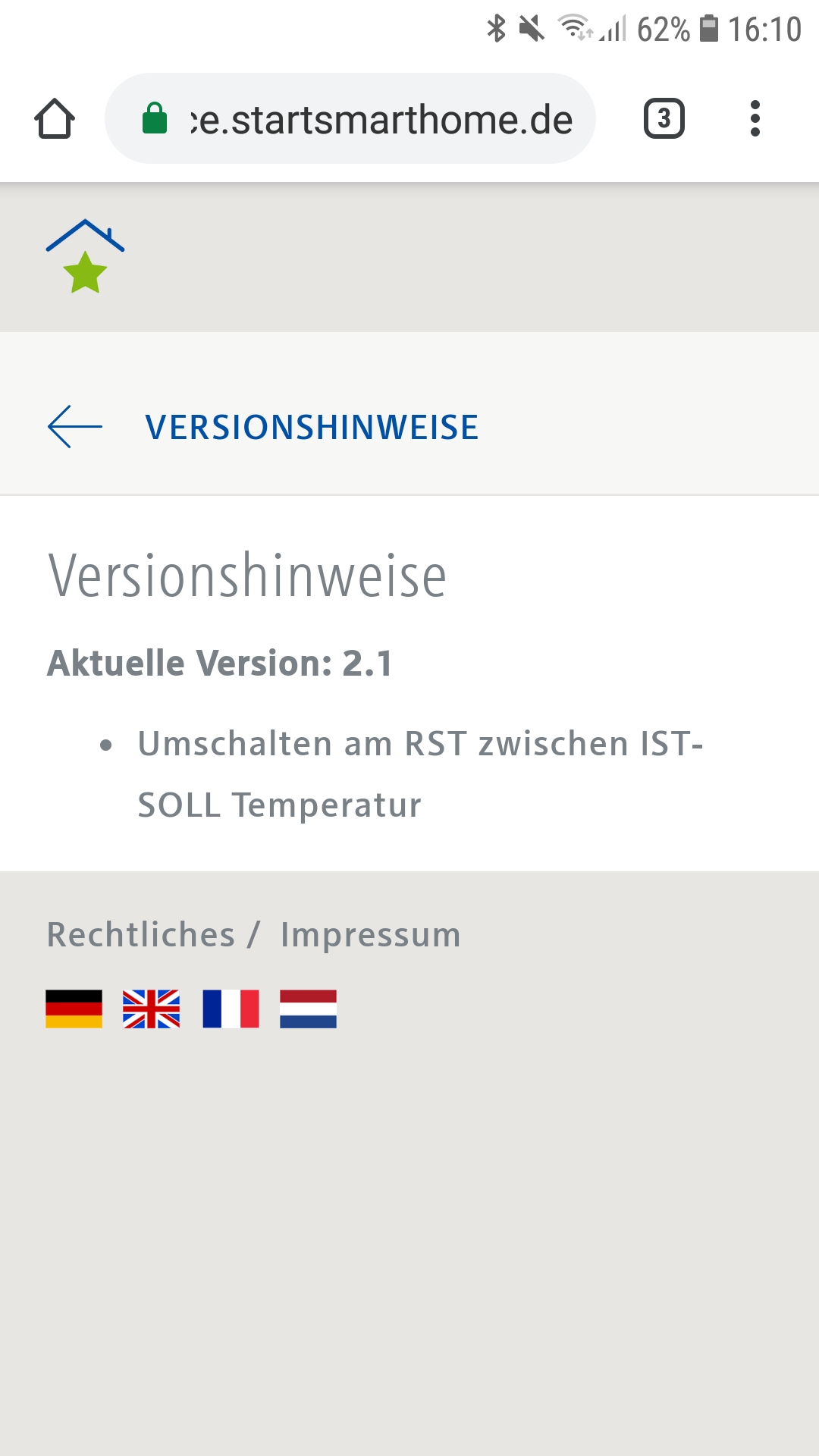

Erstmal danke, aber nirgendwo finde ich bei mir diese Optionen, weder in der App noch am pc. Hab die erste Generation. Und laut Beschreibung in der App steht das könne man am RST einstellen!? Weiß aber auch nicht was mit RST gemeint ist!?Man kann das in den Geräte-Einstellungen der Thermostate festlegen - Standard is...
