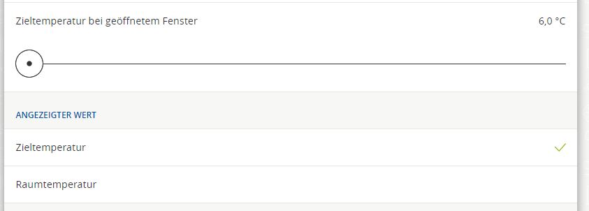

Würde gerne wissen was da angezeigz wird? Und ob das auch einstellbar ist? Frage mich ob die überhaupt die Szenarien benutzen!?
Was zeigt das thermostat an? Die zieltemperatur? Szenario? Tatsächliche? Kann man das einstellen?
- Dede7
Man kann das in den Geräte-Einstellungen der Thermostate festlegen - Standard ist (wenn ich mich recht erinnere) die Raumtemperatur.
Erstmal danke, aber nirgendwo finde ich bei mir diese Optionen, weder in der App noch am pc. Hab die erste Generation. Und laut Beschreibung in der App steht das könne man am RST einstellen!? Weiß aber auch nicht was mit RST gemeint ist!?Man kann das in den Geräte-Einstellungen der Thermostate festlegen - Standard is...
Was ist RST?
RST meint den Heizkörperthermostaten - Einstellungen findest du, wenn du das Gerät in der Ansicht hast über das kleine Zahnrad oben rechts
