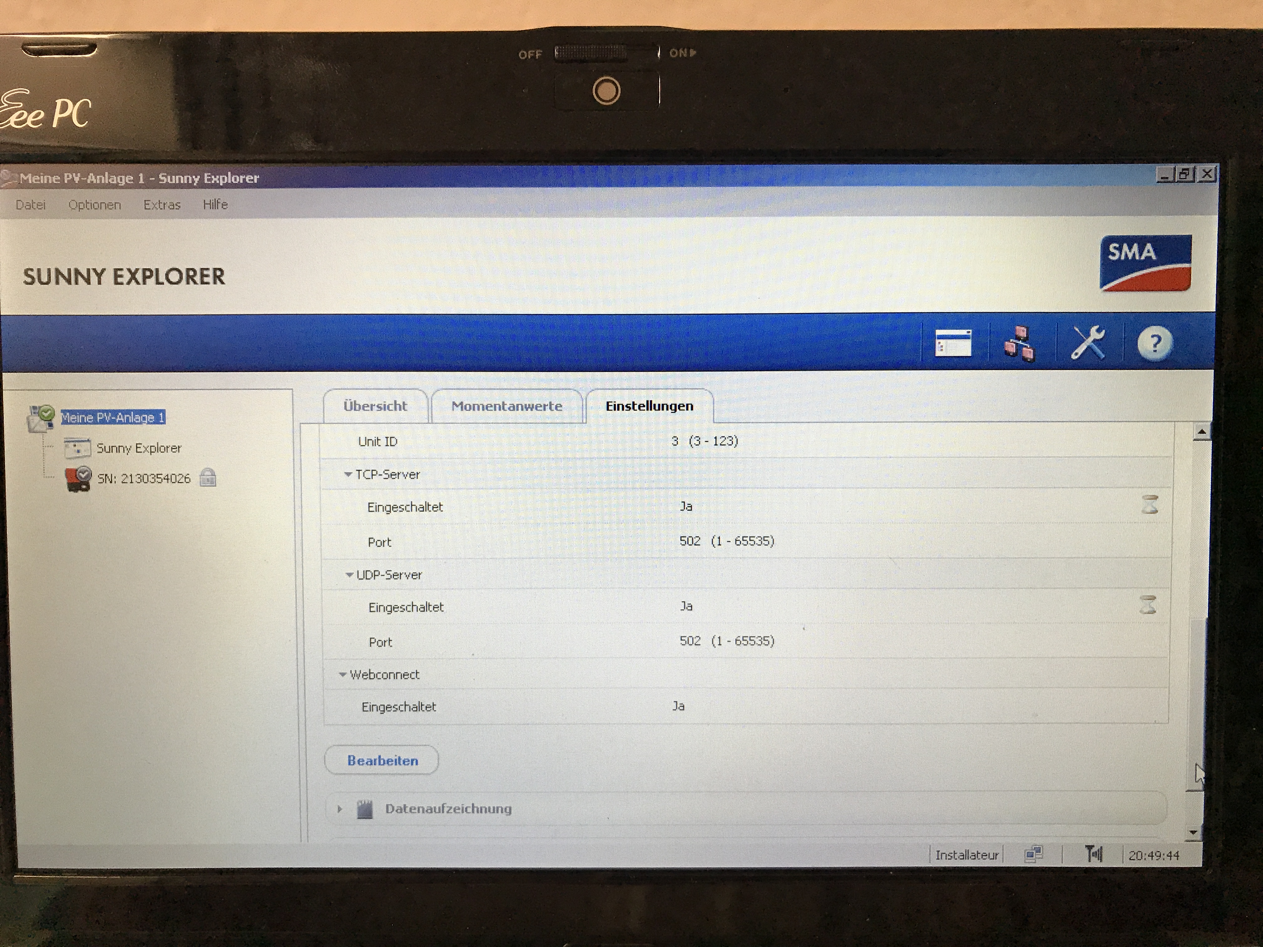

[1]Bekomme eine Verbindung mit dem Wechselrichter. Beim Installateuerlogin habe ich aber immer ein Schloss hinter dem Symbol des Wechselrichters. Ich kann die Werte ändern, aber sie bleiben in der alten Einstellung. Es ist eine Sanduhr dahinter. Es passiert aber nichts. Bin ich überhaupt richtig verbunden? -
Habe das Laptop gewechselt und Knie gerade vor dem Wechselrichter. Teste gerade??
