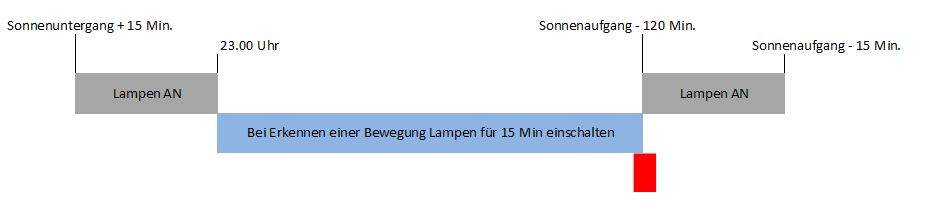

    Ich suche eine Lösung wie ich es hinbekomme, dass sich die Lampen, beim Erkennen einer Bewegung, zwischen den beiden Zeiträumen für 15 Min. eingeschalten. Ein Einschalten der Lampen (durch Bewegung) um z.B. [Sonnenaufgang - 125 Min.] und das 15 Min. spätere Ausschalten = [Sonnenaufgang - 110 Min.] hat zur Folge, dass diese bis zum Sonnenaufgang ausgeschaltet bleiben. Beide Zeiträume überlagern sich. Hat jemand eine Idee?
