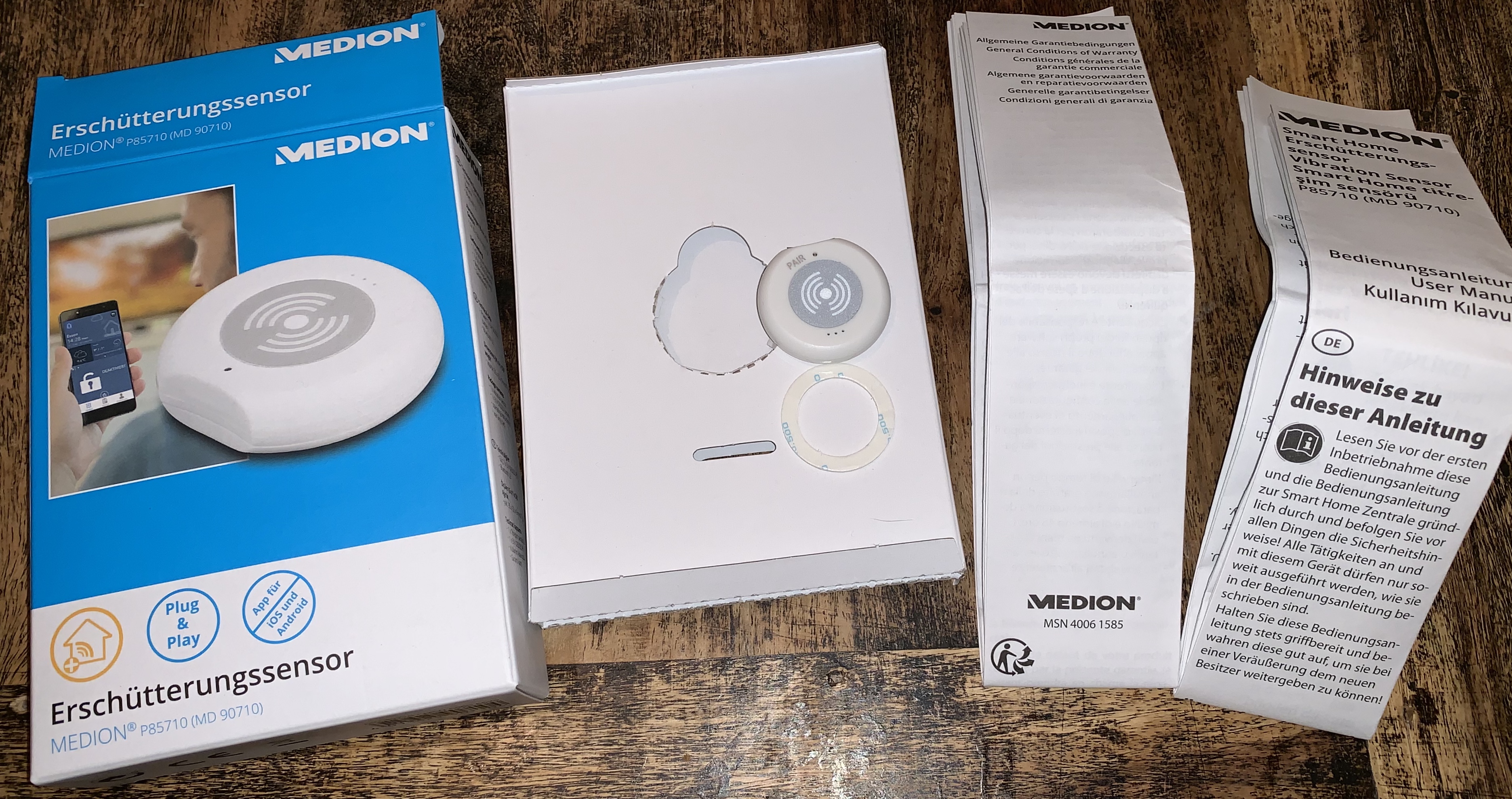

Der ES:
Beim ersten Anblick der OVP war ich schon ein wenig von der Größe der ES erschrocken. Das Öffnen der Verpackung brachte aber die Erkenntnis, dass dem nicht so ist. Gemäß Technischer Daten (da hatte ich zuvor nicht geschaut, sondern einfach blind darauf los bestellt) beträgt die Größe ca. 35 x 33 x9 mm mit einem Gewicht von ca. 7g.
Störend finde ich die riesige Faltanleitung und die nochmal so riesigen mitgelieferten Garantiebedingungen. Aus der Anleitung benötigt man eigentlich nur die Info wie die Batterie (Typ CR 2032) einzulegen ist. Der geübte Heimwerker wird dies aber auch so herausfinden.
Die wichtigste Information zur Vorgehensweise der Einbindung in das Innogy SmartHome System sucht man vergebens. Das mag vielleicht an der erst begonnenen Kooperation zwischen Innogy und Medion liegen, oder dass ich die Produkte direkt bei Medion gekauft habe. Möglicherweise ändert sich dies künftig noch. So hundertprozentig passte dies jedenfalls nicht, denn ich hatte schon erhebliche Probleme beim Einbinden der Geräte, die ich nur mithilfe der Community lösen konnte. Dazu aber später mehr.

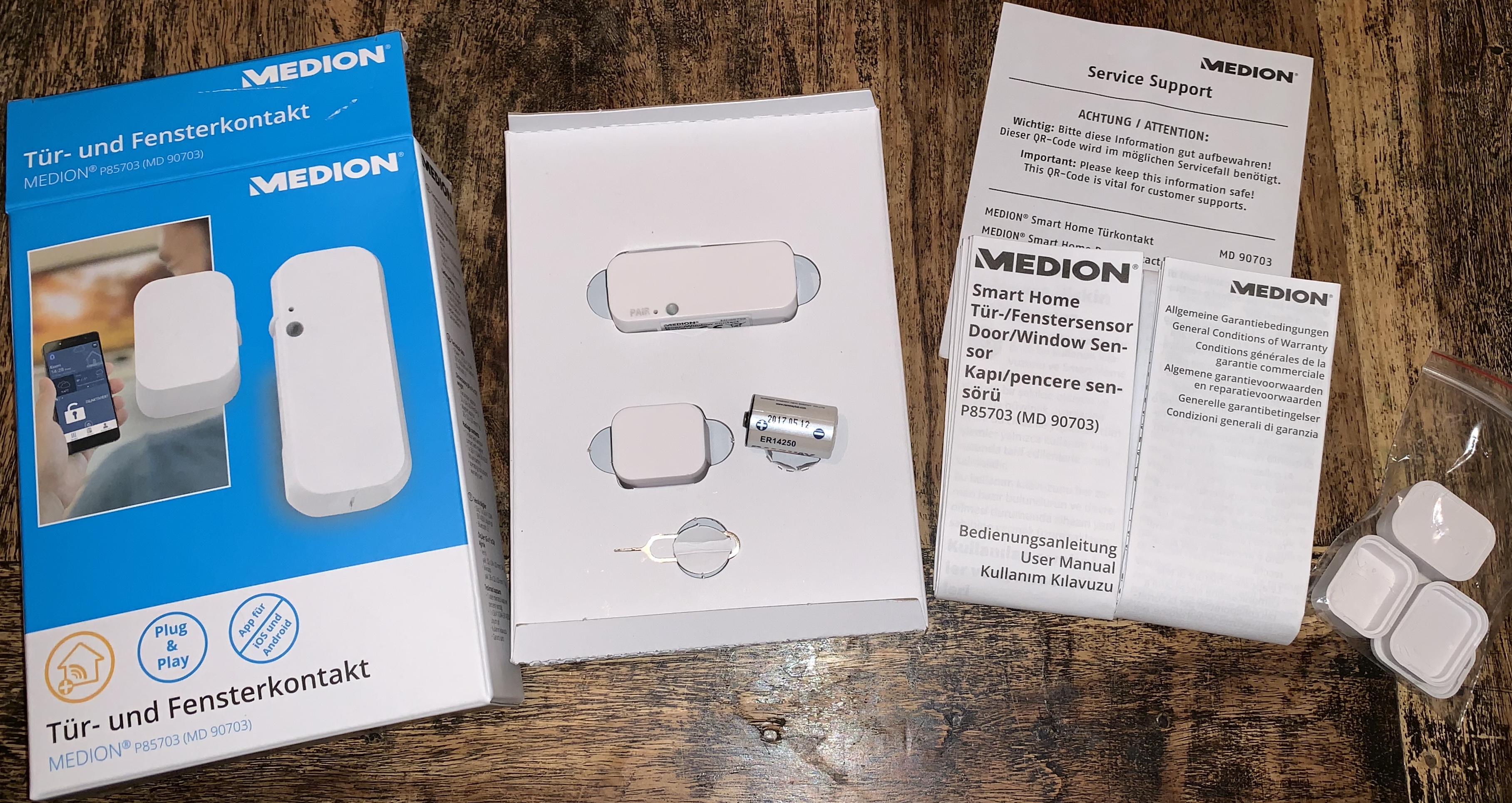

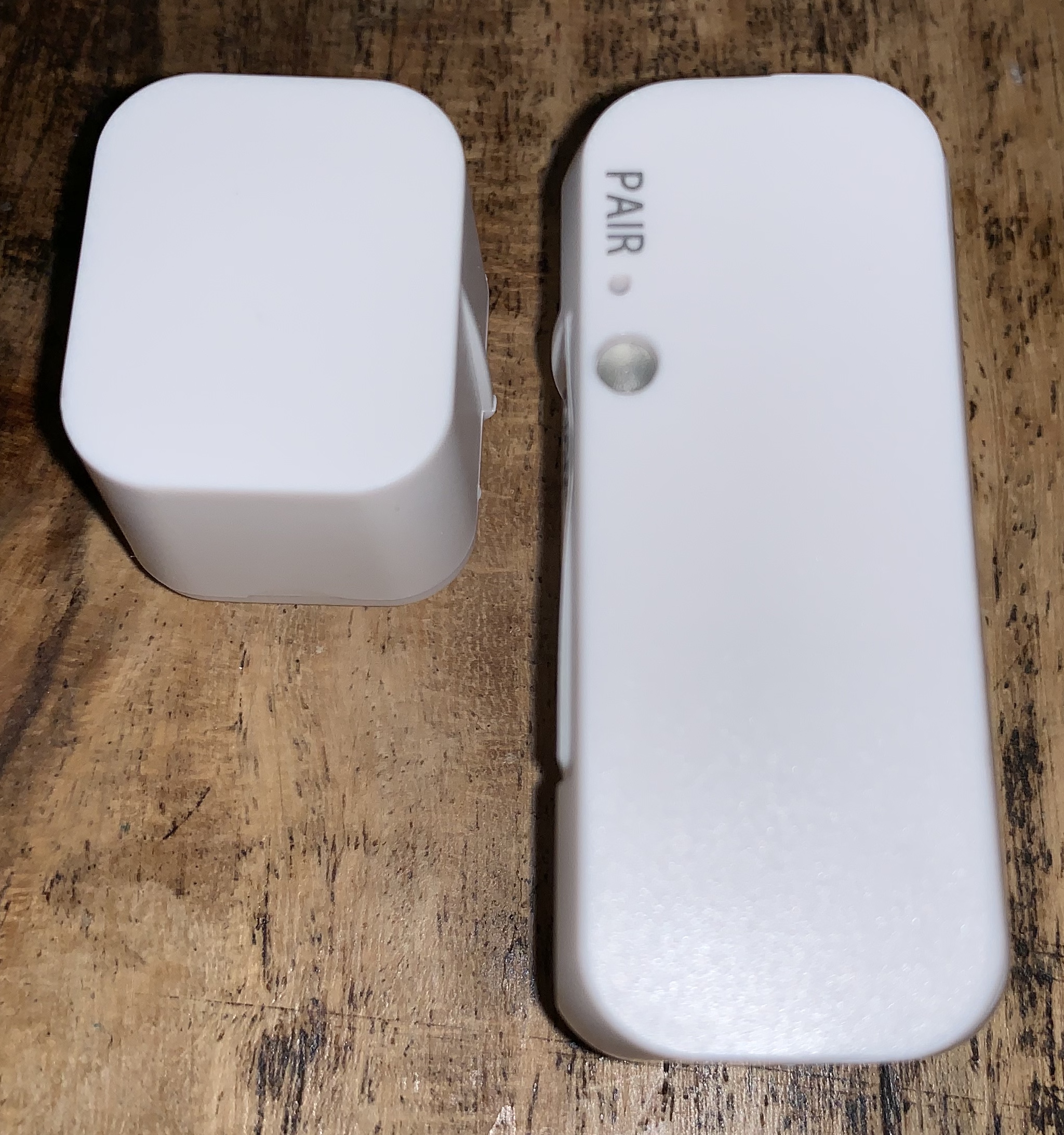

Kommen wir erst einmal zum TFS:
Über das Design der TFS lässt sich sicherlich streiten. Mir gefallen sie ganz gut. Das sind aber eben erste subjektive Empfindungen.

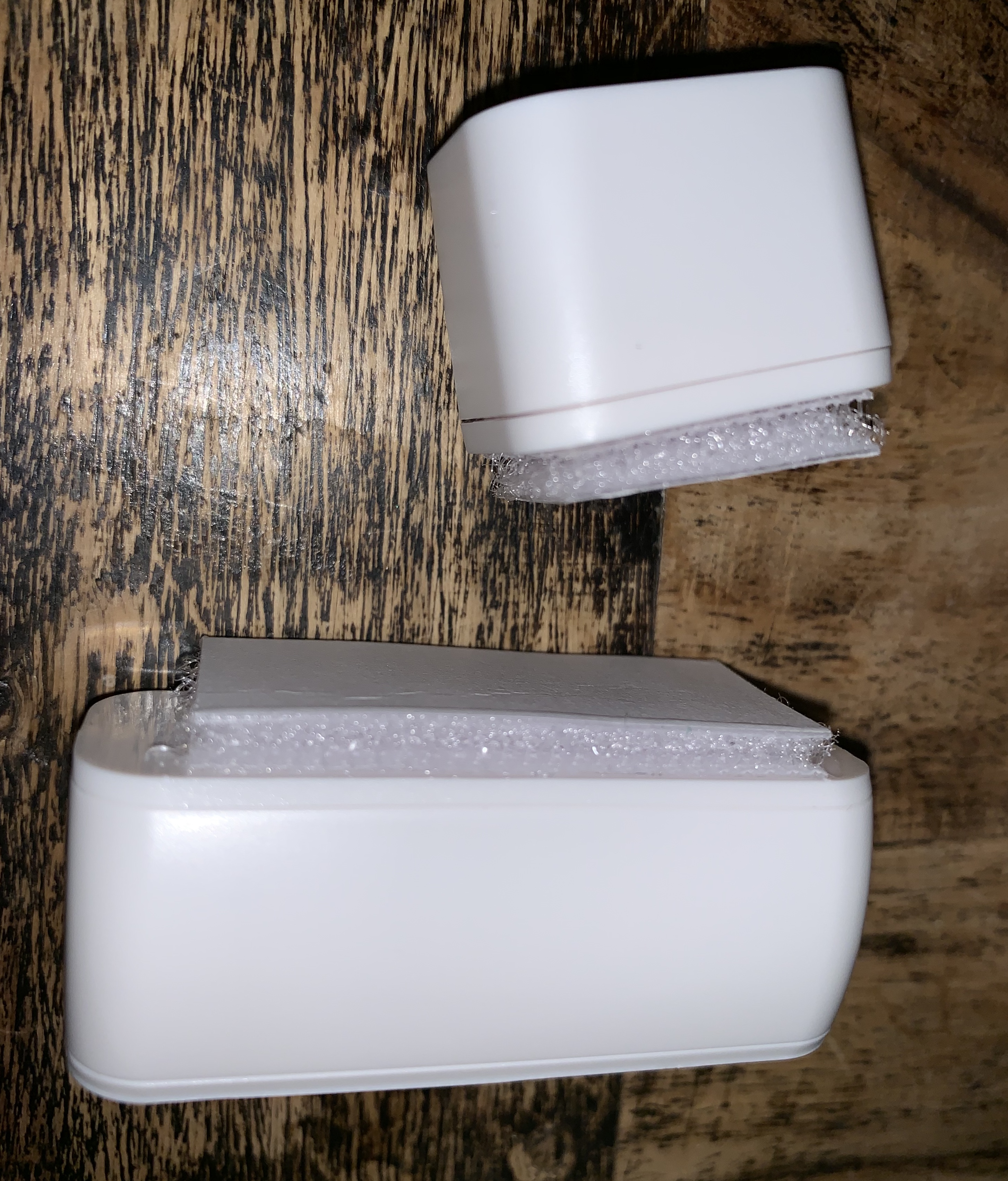

Erschrocken war ich ehrlich gesagt über die Klettstreifen, mit denen die Geräte befestigt werden sollen. Ein absolutes No-Go, wie ich finde. Aber gut... Die Zeit wird zeigen, inwiefern sich dies als praktikabel erweist.
Der Vollständigkeit halber auch hier die Größe und Gewichtsangabe aus den technischen Daten:
- Sender: ca. 52 x 24,5 x 20 mm, ca. 34 g
- Magnet: ca. 26 x 22 x 20 mm, ca. 11 g

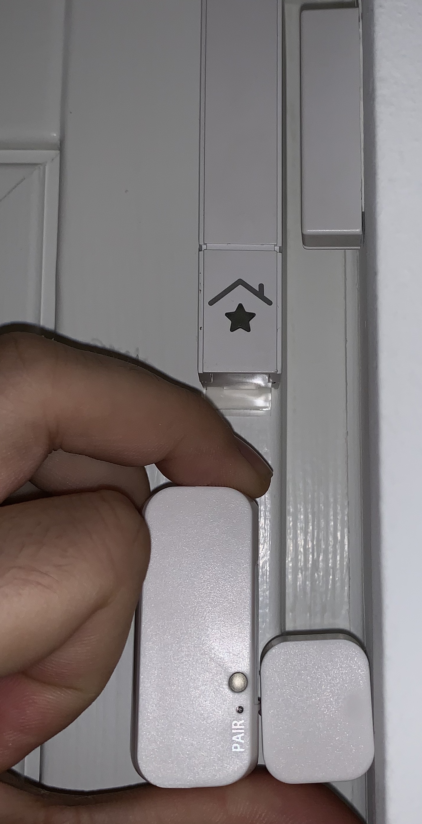

Aufgefallen ist mir gleich, dass der Magnet für einige meiner Türen zu breit wäre. Hier im Fotovergleich zum Innogy TFS:
Mit der Bedienungsanleitung verhält es sich beim TFS wie beim ES, deswegen gehe ich hier nicht weiter darauf ein.
Die Batterie (Typ 1/2AA bzw. ER14250) war recht simple und selbstsprechend einzulegen.
Ein wenig unverständlich sind mir die Plastikteile mit einem Klebestreifen in der Tüte (siehe rechts auf dem Foto). Ich vermute, es handelt sich um Erhöhungen für den Magneten. Aber wie sollen die verwendet werden? Der bereits angebrachte Klettstreifen müsste dazu am Magneten entfernt werden? Irgendwie unlogisch. In der Anleitung fand ich nichts dazu. Mmh, keine Ahnung, vielleicht Stelle ich mich auch zu blöde an – ich brauchte die Dinger bis jetzt jedenfalls noch nicht.

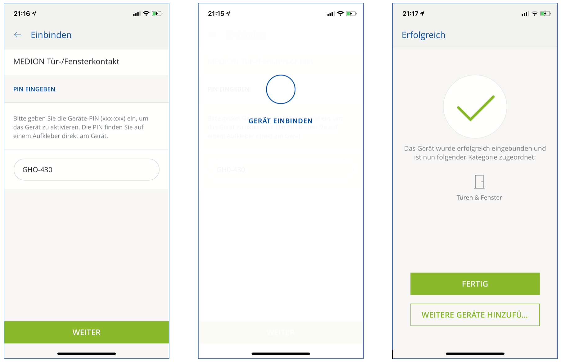

Kommen wir zum Einbinden in die Innogy SmartHome Welt.
Zunächst einmal versuchte ich die für mich logischste Version und aktivierte an einem der Geräte den Pairingmodus (beim ES so lange die Paring- Taste drücken bis die LED blau blinkt, beim TFS muss mit der mitgelieferten Nadel [kenne ich als SIM Nadel beim iPhone] die Pairing Taste gedrückt werden, bis die gelbe LED blinkt). Da auch an der Zentrale eine Pairing- Taste existiert, versuchte ich auch diese zu betätigen. Wie sich später herausstellte, ist dies aber nicht notwendig.
Nun öffnete ich die iPhone App und startete den Gerätesuchlauf über den Menüpunkt „Gerät hinzufügen“, zu finden direkt im Startbildschirm nach Klick auf das „+“.
Es erschien die Anzeige „Neue Geräte werden gesucht…“ und nach einigen Sekunden die Meldung „Keine neuen Geräte gefunden“.
„Irgendetwas muss ich falsch machen“, dachte ich und suchte Hilfe hier in der Community.
Dank der schnellen Rückmeldung (vielen Dank an Noge2016 und Donaudrohne) wusste ich nun, dass ich im Grunde genommen nichts falsch mache.
Schlussendlich kam ich auf die Idee, es nicht mit der iPhone App, sondern im Browser am Mac zu probieren und siehe da, es funktionierte! In der Gerätesuche erschienen nach Aktivierung des Pairingmodus am Gerät (siehe oben) sofort die einzubindenden TFS / ES.
Es musste sich also um ein Cache- / Lade- bzw. Anzeigeproblem in der App handeln. Dies brachte mich dazu, die iPhone App zu löschen und neu aus dem AppStore zu installieren. Anschließend funktionierte die Einbindung auch über die App.
Die Einbindung schließt man durch Eingabe der 6 stelligen Codes (stehen seitlich auf den Medion TFS bzw. ES) ab. Das erste Fragment der Codes ist alphabetisch (es handelt sich also nicht um 0 sondern um ein großes O), das zweite Fragment numerisch.

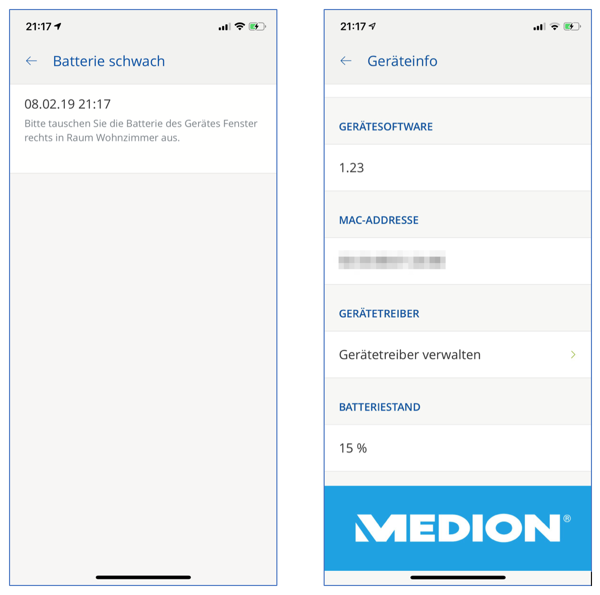

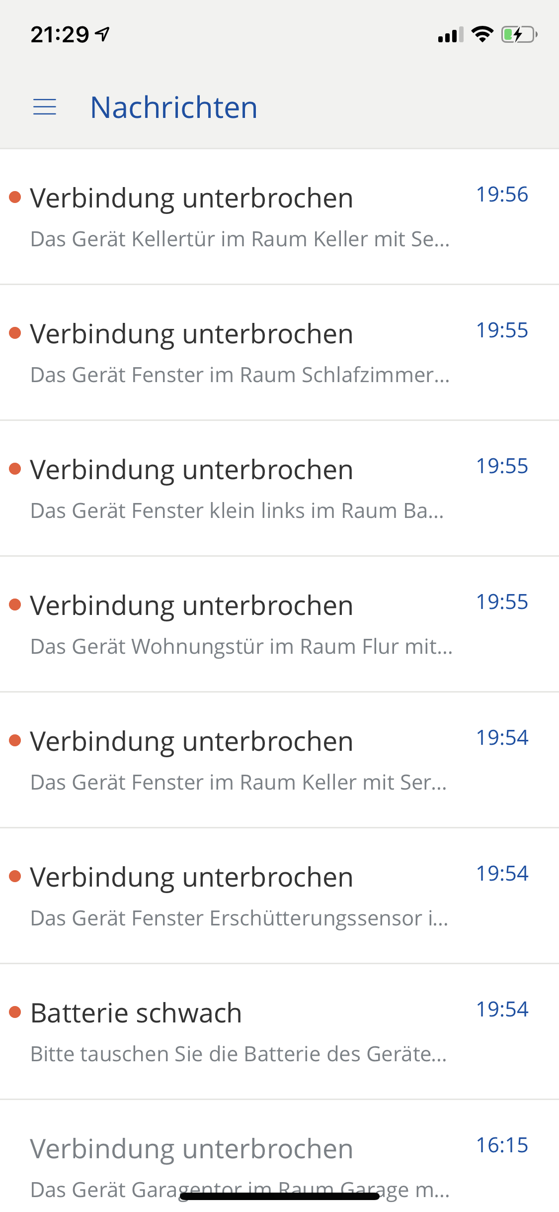

Gleich nach dem Einbinden der TFS erschien bei 7 von 8 Geräten die Nachricht „Bitte tauschen Sie die Batterie des Gerätes xxx im Raum xxx aus“. Medion schickte also Geräte mit fast leeren Batterien! Die telefonische Beanstandung bei Medion lief jedoch reibungslos. Ein freundlicher Mitarbeiter entschuldigte sich dafür und teilte mit, dass mir umgehend neue Batterien gesendet werden - ich werde berichten, ob sie tatsächlich ankommen
Ganz cool finde ich in diesem Zusammenhang die Anzeige des Batteriestandes für die Medion Geräte, zu finden in unter „Geräteinfo“.
Weiterhin ist mir aufgefallen, dass die Temperaturabsenkung mit den Medion TFS nicht funktioniert. Öffne ich ein Fenster, an dem ein Innogy TFS befestigt ist, funktioniert die Temperaturabsenkung fehlerfrei. Öffne ich hingegen ein Fenster, an dem ein Medion TFS befestigt ist (eingebunden in gleiche Szene wie auch das Innogy Gerät), wird die Temperatur nicht abgesenkt. Hat hierzu schon jemand Erfahrungen?
