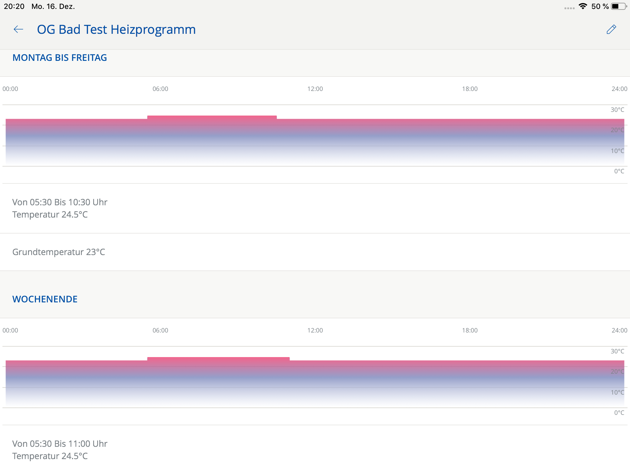

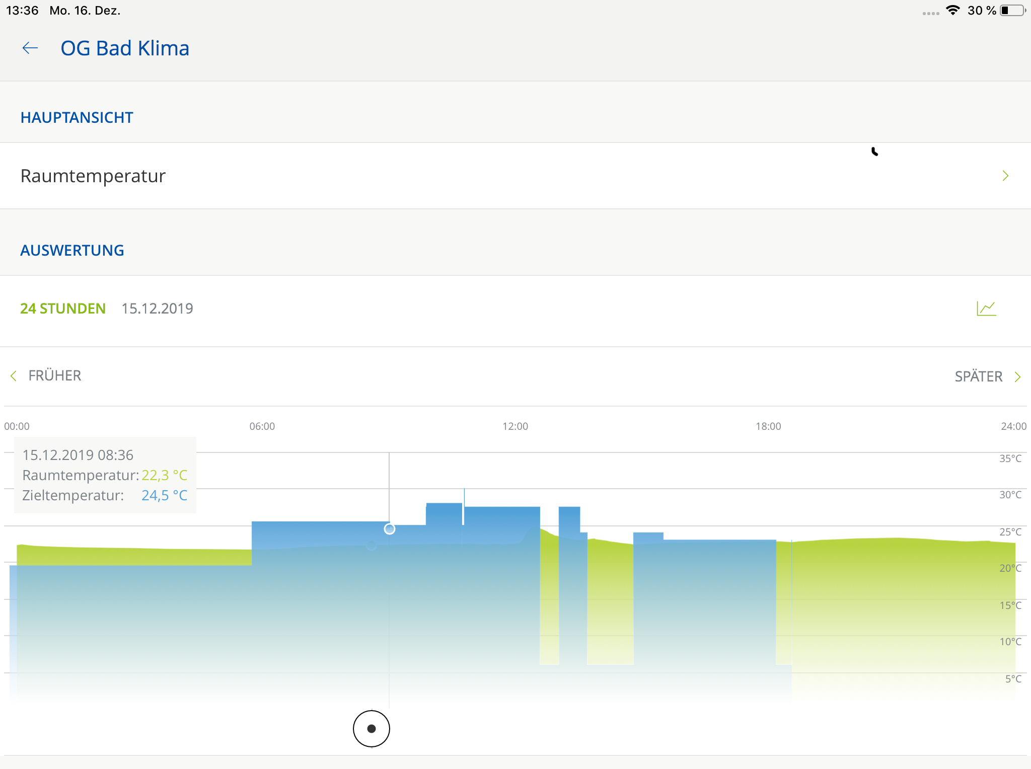

Hallo,
anbei die Auswertung von Gestern,
Frage 1. Ja die Geräte sind in einem Raum. (Real und im System)
Frage 2 HKT zeigt Zieltemperatur des Standart–Szenario, erreicht auch die vorgegebene Temperatur und regelt zurück. (Entspricht nicht der tatsächlichen Raumtemperatur )
WRT zeigt Zieltemperatur an wie HKT, dagegen bleibt aber immer eine Differenz zur gewünschten, und vorgegebenen Temperatur bestehe. (Heizkörper ist nicht an der Leistungsgrenze!)
