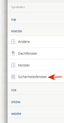

    Welchen Gerätetyp hast du denn dem TFS zugewiesen? TFS vom Typ "Andere" werden z.B. in keiner der Kategorien angezeigt und Dachfenster & Haustüren landen z.B. unter "Sicherheit".
