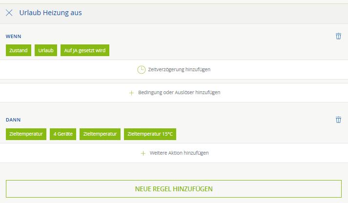

    Szenario 1 - Urlaub Heizung aus (siehe Photo) Hier soll einfach die Heizung abgeschaltet werden, wenn der Zustand "Urlaub = ja" gesetzt ist Das Szenario funktioniert auch, d.h. es werden dann alle Thermostate (4 Stck) auf die Solltemperatur von 15 Grad gesetzt.

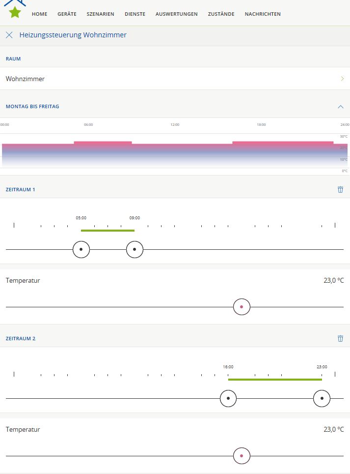

    Szenario 2 - Raumtemperatur per Zeitsteuerung Hier habe ich ein von Innogy vorgegebenes Szenario "Raumtemperatur per Zeitsteuerung" aktiviert (siehe Bild) Obwohl es aktiviert ist und das andere Szenario 1 deaktiviert, bleiben alle Thermostate auf der Solltemperatur von 15°C stehen. Ich habe schon so gut wie alles ausprobiert. Zentrale zurücksetzen, App gelöscht und re-installiert. Man kann zwar die Solltemperatur der Thermostate hochregeln, aber das ist ja nicht Sinn der Sache. Es soll über das Szenario funktionieren. Was läuft da falsch?

    bezüglich der IOS App kann ich dir nichts sagen, da selber nicht benutze, aber was die Szenarien angeht, die machen es genau so, wie Du sie geschrieben hast. Szenario "Urlaub" muss Du mit mindestens einem Auslöser und einer statischen Bedingung ergänzen, damit es sein Zweck auch erfüllt:
    wenn Urlaub auf ja gesetzt wird
    oder Zieltemperatur x Geräte Temperaturänderung
    und Zustand Urlaub auf ja gesetzt ist
    dann Zieltemperatur x Geräte 15°
    Die ersten zwei Zeilen sind Auslöser, die die Zeitpunkte bestimmen, wann dein Szenario ausgeführt werden soll, danach kommt IST-Wert, der das Zeitszenario nur dann übersteuern lässt, wenn der Zustand "Urlaub"=JA.
    Wenn Du "Urlaub" auf NEIN setzt, ändert sich die Zieltemperatur ohne weiteren Szenarien solange nicht, bis nächster Schaltpunkt erreicht wird (Setzt Du "Urlaub" um 10:00 Uhr auf NEIN, bleibt es bis 16:00 Uhr 15° und erst dann greift das Zeitszenario. Willst Du, dass die Heizung sofort reagiert, wenn "Urlaub" auf nein gesetzt wird, muss Du dementsprechend ein zusätzliches Szenario erstellen.

    vielen Dank für Deine Antwort. Wenn ich Dich recht verstehe, ist mein Szenario für die "Heizungssteuerung Wohnzimmer" korrekt erstellt. Nur dann stellt sich die Frage warum trotz aktivierten Szenarios die Thermostaten die dort eingestellten Temperaturen nicht übernehmen. Interessant ist, dass in der Anzeige des Thermostaten das Zeitprofil (05-09 Uhr, 16-23.Uhr) angezeigt ist (zeigt auch automatik und nicht manuell an). An was kann es noch liegen, dass die Thermostaten einfach nicht die Temperaturen des Szenarios übernehmen wollen? Warum klagen so viele imInternet, dass die Szenarien nicht sauber oder gar nicht funktionieren? Da muß doch was dran sein. Oder liegt es an der verwendeten Hardware, die nicht sauber mit der Software zusammenarbeitet?
    Apropos die selbst programmierten Szenarios für die Heizungssteuerung waren nur ein Test, ob diese funktionieren. Generell funktionieren die Szenarios für den Fenstersensor oder die Alarmanlage ja, nur die von Innogy vorgegebenen Szenarios für die Heizungssteuerung gehen nicht.
    Als Backup Lösung für die nicht funktionierenden Innogy Heizungsprofile: Ich weiss nicht, ob man so ein Profil auch selbst programmieren kann. Vielleicht klappt es ja dann. Aber ich bin da noch nicht erfahren genug. Wäre es also möglich so ein Szenario (Mo-Fr von 5.00-9.00 Uhr auf 24Grad und 17-23.00 Uhr auf 24 Grad, ansonsten 22 Grad selber zu programmieren. Oder geht das nur über die voreingestellten Innogy Szenarien (Klima-Wenn ja wäre es super toll, wenn Du mir einen Screenshot schicken kannst.

    Bei deinen Szenarien sehe ich schon einen Fehler: Deine Heizungsabsenkung wird so nicht funktionieren. Nehmen wir mal an, du fährst am Montag um 15 Uhr in den Urlaub. Du setzt den Zustand Urlaub um 15 Uhr auf JA. Dann greift zunächst dein Szenario 1 und stellt alle HKT auf 15°C. Um 16 Uhr greift dann allerdings dein Szenario 2 und heizt wird hübsch ein.
    Richtig (dauerhafte anstatt einmalige Absenkung) muss dein Szenario 1 aussehen wie folgt:
    WENN Zustand Urlaub auf JA gesetzt wird ODER Raumtemperatur 4 HKT Temperaturänderung UND Zustand Urlaub auf JA gesetzt ist DANN Zieltemperatur 4 HKT Zieltemperatur 15°C
