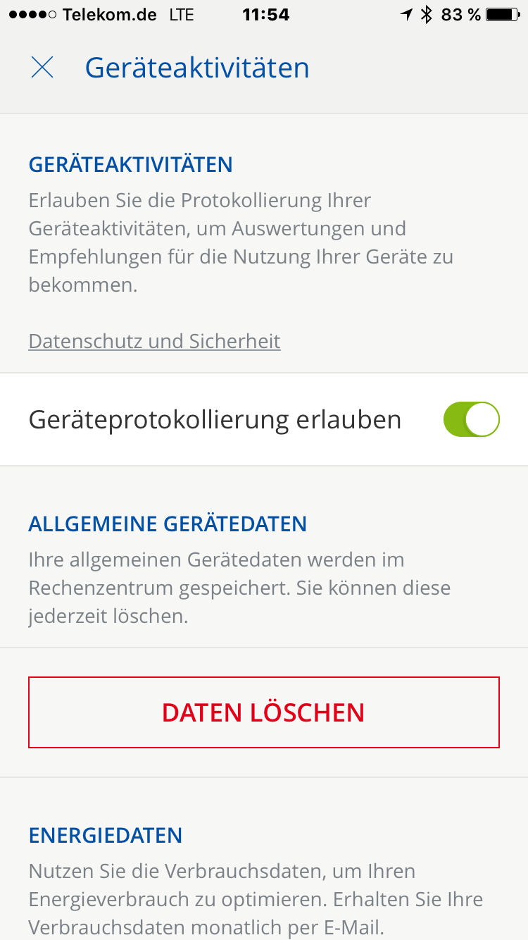

Hast du die Protokollierung unter "Einstellungen / Geräteaktivitäten" erlaubt?Leider nein. Keine Ahnung was da los ist. Alles merkwürdig....
Jep.
