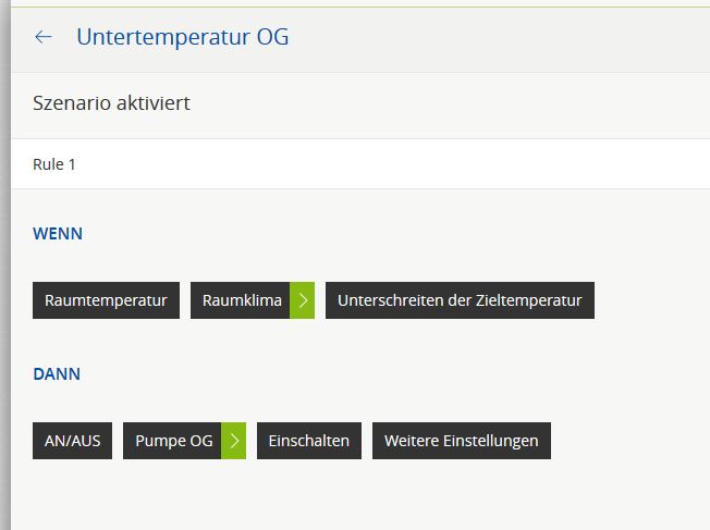

    Nun hatte ich in V1 das so realisiert das mein "Trigger" immer die Ziel/Raumtemperatur eines Raumes im jeweiligen Stockwerk war. Sobald eben zu kalt. Pumpe ein. Sobald zu warm. Pumpe aus.
    Nun wäre mein Ansatz gewesen einfach ein Szenario zu erstellen.
    Unabhängig von aktueller Zieltemperatur (die ja über Tagesverlauf sich ändert) die Pumpe getrennt zu steuern. Ich habe aktuell nur ein Zimmer inkludiert, jedoch schaltet die Pumpe sich niemals ein.

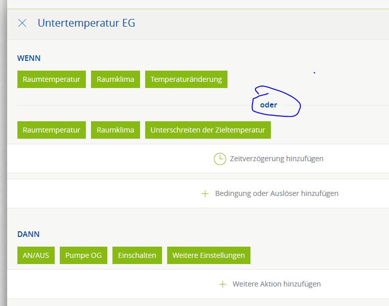

    Hallo, dein Szenario wird ja nur in dem Moment des Unterschreitens der Zieltemperatur abgearbeitet.
    Versuche es mal mit:
    Wenn Raumtemperatur/ TemperaturÄNDERUNG UND Raumtemperatur unterhalb der Zieltemperatur DANN .... einschalten ...
    Die Abschaltbedingung dann analog:
    Wenn Raumtemperatur/ TemperaturÄNDERUNG UND Raumtemperatur oberhalb der Zieltemperatur DANN ... ausschalten
