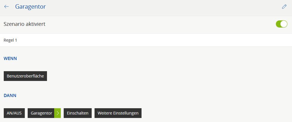

Wenn du in einem Szenario "Bedienoberfläche" als Auslöser wählst, dann kannst du aus der jeweiligen Kategorie heraus über den Play-Button schalten. Voraussetzung: Das Szenario muss in der Kategorie angezeigt werden. Direkt im Startbildschirm geht nicht.

Viel einfacher kann es in vielen Fällen sein, als Auslöser "Benutzeroberfläche" auszuwählen wenn man innerhalb der App ein Szenario aktivieren möchte.Man kann unter "Zustände" einen so zu sagenden Schaltzustand frei programmieren ...

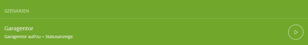

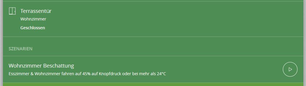

OK? zeig doch mal einen screen shot wie sowas aussehen kannMan kann unter "Zustände" einen so zu sagenden Schaltzustand frei programmieren ...
Kategorieansicht
Szenario
Siehe oben und siehe untenMan kann unter "Zustände" einen so zu sagenden Schaltzustand frei programmieren ...
Vielleicht habe ich den Vorteil noch nicht gesehen,Kategorieansicht Szenario ...

Kann man sehen wir man will. Ich habe keine Lust, unnötige Zustände anlegen zu müssen. Die "Benutzeroberfläche" ist für mich die deutlich smartere Lösung, da muss ich nicht extra Zustände anlegen, nur um Szenarien schaltbar machen zu können. Nebenbei spart das deutlich SHC-Ressourcen...Kategorieansicht Szenario ...
Mit der Benutzeroberfläche schalte ich einfache Szenarien, bei komplexeren wie z.B. Heizungsabsenkung geschieht dies ebenfalls durch Setzen eines Zustands.
