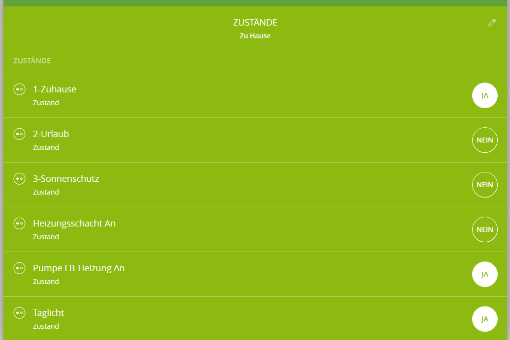

    Unter "Zustände" habe ich ein frei programmierbaren Punkt "Regen" eingefügt. Szenario beschrieben, wenn Kontakt geschlossen, dann Regen NEIN, wenn Kontakt geöffnet, dann Regen JA.
    Damit im Rolladenszenario darauf zugegriffen.

    Man kann unter "Zustände" einen so zu sagenden Schaltzustand frei programmieren bzw. hinzufügen, nennen wir es "Gerät An?", nun kann man das eingekreiste Nein-Feld antippen und es verändert sich auf weiß hinterlegten Kreis mit Ja, so wie man es kennt von den fertigen Zuständen "Zuhause" oder "Urlaub".
    Nun ein Szenario stricken, damit ich mit dem Schalterzustand Ja oder Nein etwas auslöse.
    so einfach möglich.
    Man kann auch einen Zustand durch ein Szenario verändern, damit schaltet es von Ja auf Nein und zurück.
    Der Schalter entspricht einer Wippe mit Null-Lage in der Mitte:
