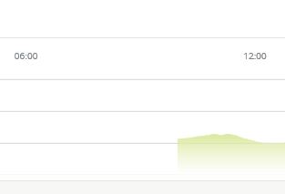

Die graphischen Auswertungen der Temperatur an den HKTs beginnt bei mir zwischen 11 und 12 Uhr. Warum ?
Graphische Auswertung beginnt nicht um 0 Uhr

In der ersten Übersicht, nachdem man auf den Raumklima-Eintrag getippt hat, erscheint auch bei mir erst mal ein grafischer Tempertaturverlauf, der nur die letzten ca. 8 Stunden zeigt. Wenn man dann auf das Diagramm tippt, erscheint die vollständige Darstellung seit Mitternacht und auch mit der Möglichkeit über den Button "Früher" vorhergehende Tage anzuzeigen. Ich vermute mal, die zunächst teilweise Darstellung soll die Benutzeroberfläche beschleunigen.
Ich hab jetzt auch nochmal meine Klimas (oder wie heißt das genau?) durchgeschaut, da mir das Problem bisher nicht aufgefallen war. Und tatsächlich - vereinzelt (bei verschiedenen HKTs) beginnt die Aufzeichnung mitten am Tag. Interessant finde ich, dass sich das zu ändern scheint. So wird mir z.B. die Aufzeichnung "Wohnzimmer" mal verkürzt, mal komplett, angezeigt. Da hab ich auch keine "bekannte" Erklärung für.
Habe auch meine gerade angeschaut. bei allen HKTs beginnen die Aufzeichnungen ab ca. 13 Uhr, der Raumthermostat zeigt den Temperaturverlauf ab ca. 02:00 Uhr.
Habe eben auch mal intensiver nachgeschaut. Tatsächlich starten meine Temperaturauswertungen in 5 verschiedenen Räumen für heute erst zwischen 0:37 Uhr und 0:50 Uhr. Frühere Diagramme starten immer ab ca. 0:05 Uhr.

Also die Aufzeichnungen starten mit der ersten Raumtemperaturänderung.Habe auch meine gerade angeschaut. bei allen HKTs beginnen die Aufzeichnungen ab...
ahh, jetzt wird ein Schuh draus - danke für den Hinweis !Habe auch meine gerade angeschaut. bei allen HKTs beginnen die Aufzeichnungen ab...

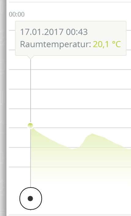

Offen bleibt, warum bei mir heute (aehm, also ich meinte am 17.01.17) das Diagramm erst um 0:50 Uhr beginnt. 50 Minuten ohne Temperaturänderung und das in diesem Winter ist unrealistisch ... -

23:25 16,6° 00:37 17°
und dazwischen nichts, sonst alle 0,1°. -

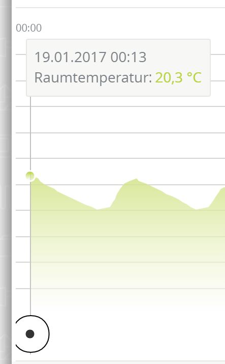

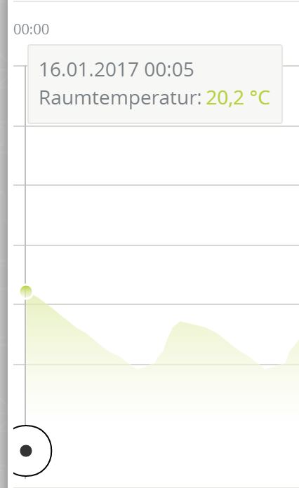

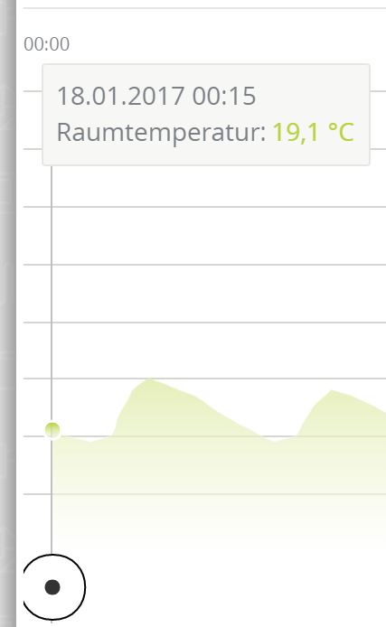

so, ich habe mal ein paar Screenshots der letzten Tage erstellt. Merkwürdig ist nur der vom 17.01.2017. Während an allen anderen Tagen die Aufzeichnungen innerhalb der ersten Minuten des Tages anfangen (korrekterweise natürlich erst wenn es eine Temperaturdifferenz von 0,1 Grad gibt - das kann auch mal 10-15 Minuten dauern), war es am 17.01. so, dass erst um 00:43 Uhr der erste Messwert protokolliert wurde. Gab es zu der Zeit evtl. eine Wartung im DC ?
